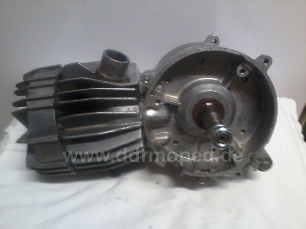

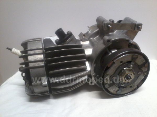

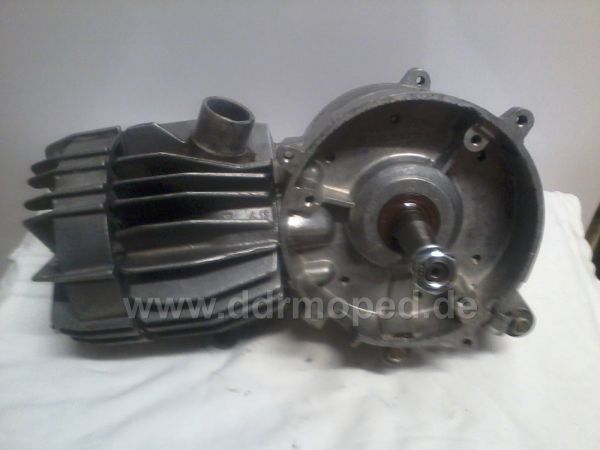

Nachdem endlich meine Bestellung ankam und ich mal Zeit gefunden habe, konnte es heute zur Restmontage gehen. Was eigentlich schnell ablaufen sollte, wurde schwieriger als gedacht. Mir ist beim Aufsetzen der Kupplung der Druckbolzen reingerutscht und so die Kugeln rausgeflogen.. Die Betätigungsstifte der Kupplung hatten in die Bohrungen in der Kurbelwelle gefedert. Die Demontage war ein halbstündiger Nerventest. weep.gif
Aber jetzt ist alles prima. Neu sind Kugellager, Dichtungen, Wellendichtringe (links ohne den Aluträger, jetzt großer WeDi), der Abdichtring der Kupplungstrommel, Schrauben und das Kupplungspaket.
Demnächst kommt alles wieder rein in den Rahmen, Zündung drauf, Kupplung festziehen, sichern und dann knatterts hoffentlich gleich. laugh.gif

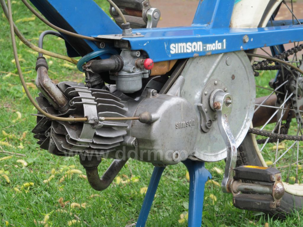

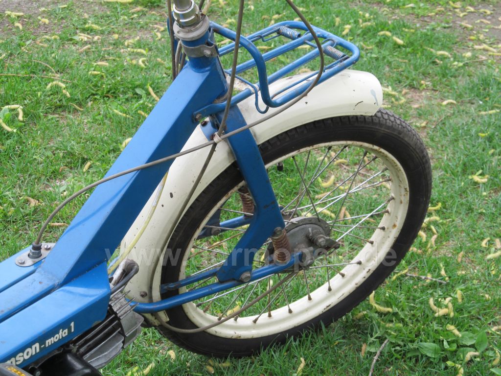

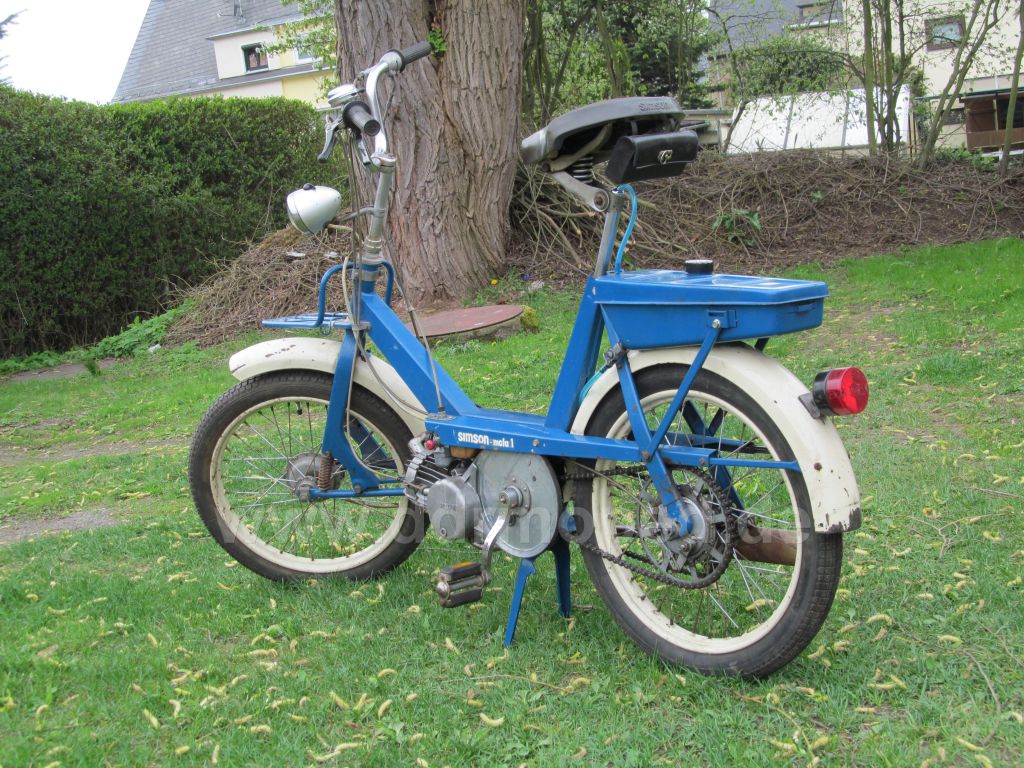

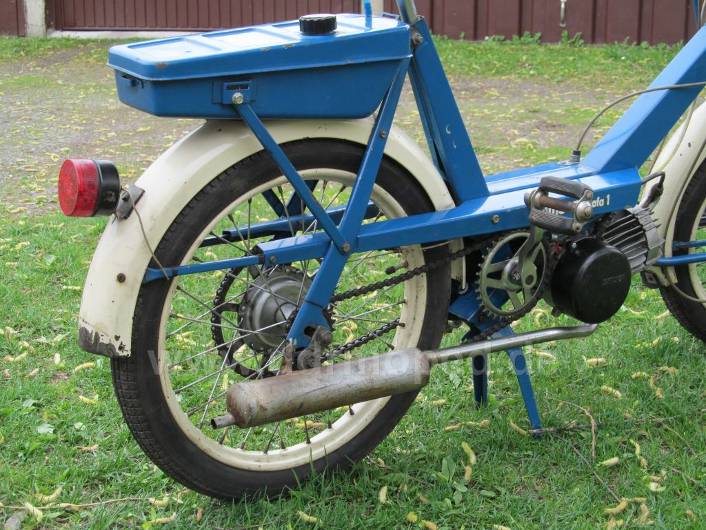

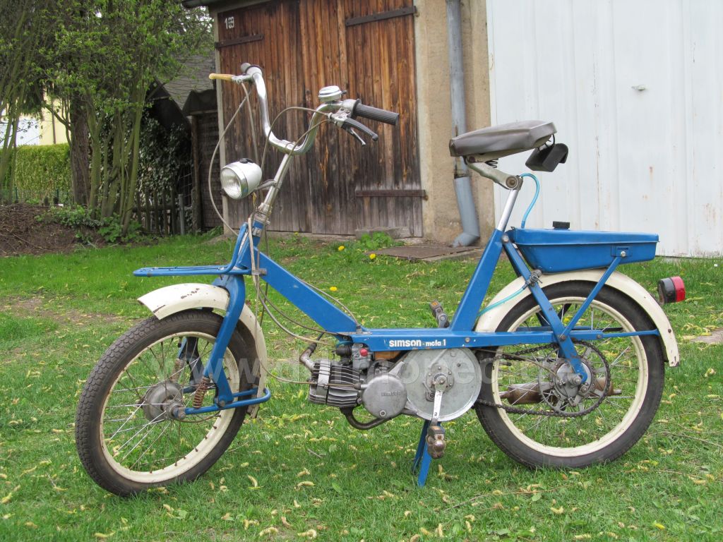

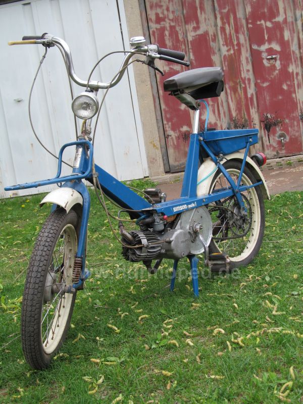

Der Motor ist wieder drin, leider haperte es heute an der Zündeinstellung. Aber ich habe ja keinen Stress und die Kamera mit:

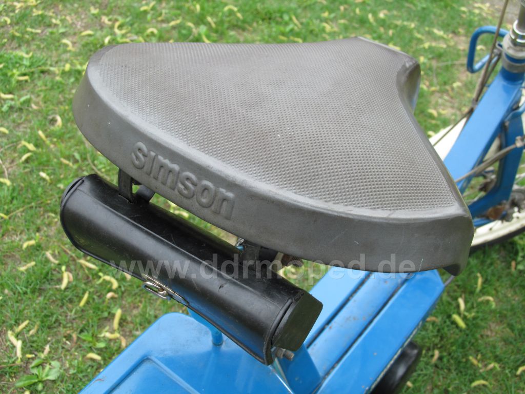

Jetzt bis auf ein paar Details wie Schrauben oder die Hebelüberzüge die Zündung basteln und es ist wieder schick geworden. smile.gif
Geschrieben am: 13.04.2017, 14:53
QUOTE (klaus30 @ 12.04.2017, 21:13)
Jetzt ist er wenigstens dort, wo er hin gehört.
