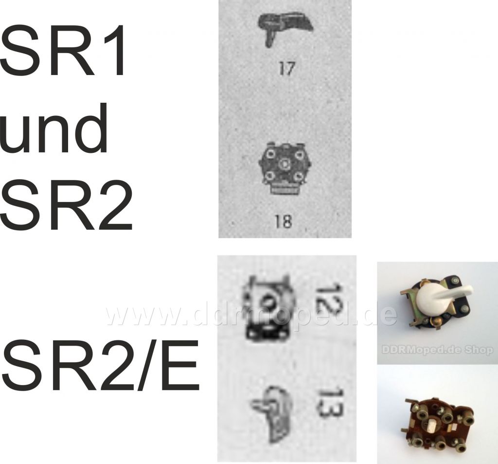

Ich blicke gerade nicht mehr durch....Ich brauche einen Zündlichtschalter für meine SR2 nur welcher?
Habe noch einen vom Spatz hier liegen nur die Verschraubung passt nicht durch das Loch in der Lampe
Ich hoffe ihr könnt mir helfen
Am besten mit Bild.....es scheint ja schon einige Unterschiede zu geben
Mfg
Wolfgang
29.01.2017, 14:39
Beiträge: 2979
Mitgliedsnummer.: 195
Mitglied seit: 14.01.2006
Wenn es um ein SR2 geht, also mit Wechselstromhupe, brauchst Du den Schalter mit 4 Schraubanschlüssen und schwarzem Knopf.
Geht es um ein SR2E, also mit Gleichstromhupe und Batterie, brauchst Du den Schalter mit 6 Schraubanschlüssen und weißem Knopf.
