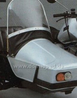

kann ich an die 175/2 einen Seitenwagen dran machen bzw. was brauche ich für Anschlüsse. Wollte den hier dran machen wen dies ginge. Danke für eure info

Dein Rahmen passt.
Brauchst halt die entsprechenden Anschlüsse
und eine andere Schwinge Vorn.
Aber der SW auf dem Foto passt optisch nicht zur ES.
Egal wie, aber wenn du dir alle Teile inkl. SW noch kaufen musst,
wird das recht teuer werden.

ok. Danke der Info. Hoffe es gibt die Anschlüsse. Ja weiß das der SW nicht gerade passt zu der ES
Wollte wie gesagt wissen ob die SW tauglich ist

QUOTE (Kobald @ 05.02.2017, 17:40)
Wollte wie gesagt wissen ob die SW tauglich ist.
Ja, das ist er.
Anschlüsse sind zu haben, aber für viel Geld und Geduld.

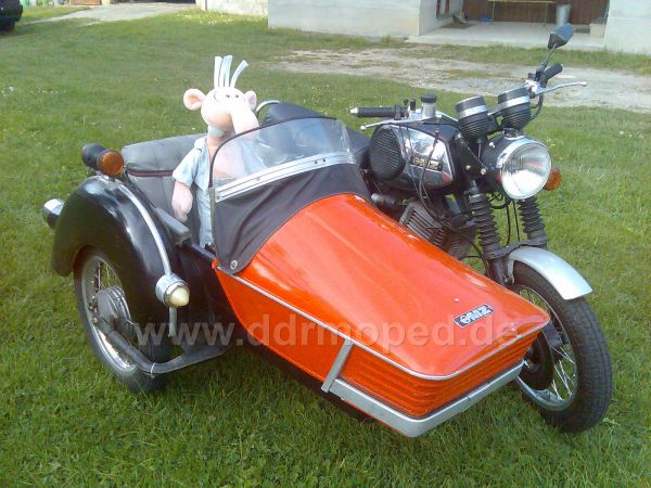

Gruß Svid (Thomas)
