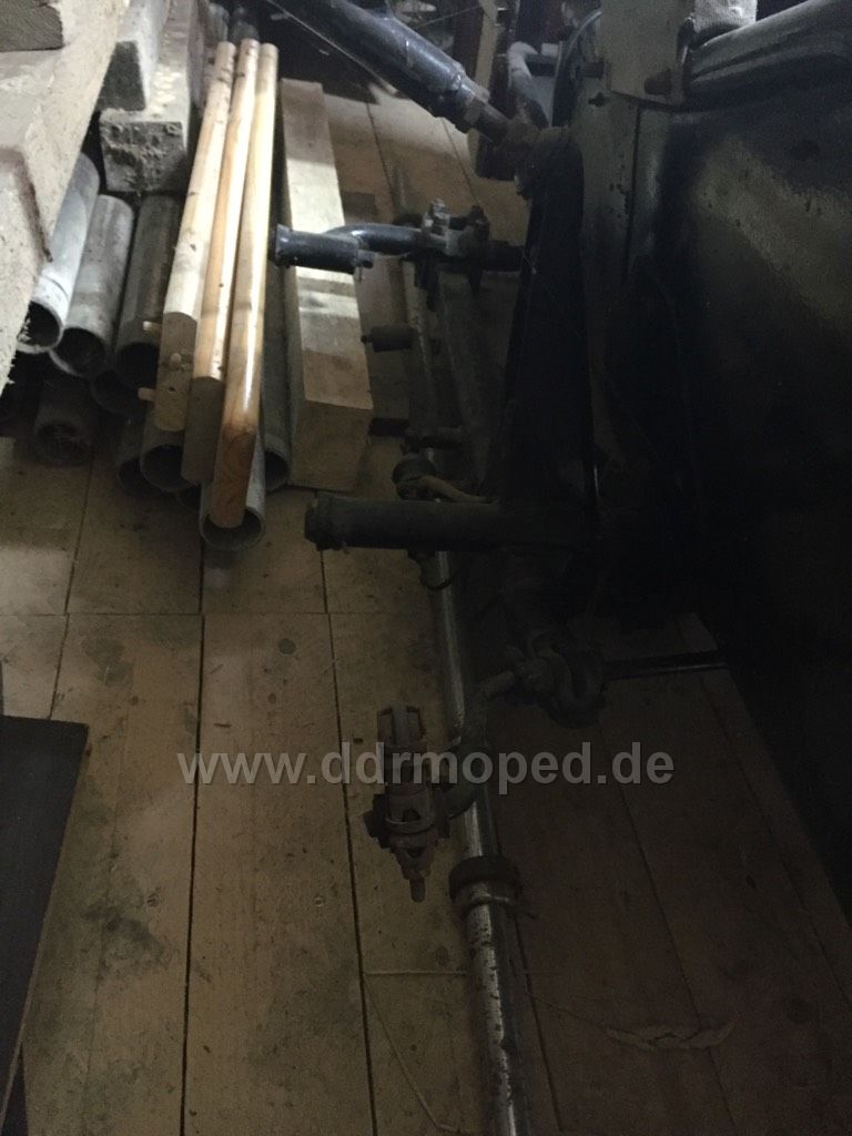

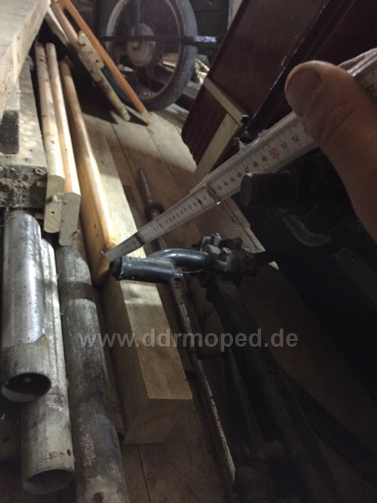

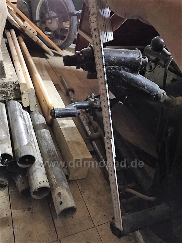

passt ein Beiwagen Elastik Modell MZS 820 an die ES
Kobald
Geschrieben am: 12.07.2017, 18:17
Beiträge: 379
Mitgliedsnummer.: 1871
Mitglied seit: 04.02.2009
nächstes Bild
Kobald
Geschrieben am: 12.07.2017, 18:20
Beiträge: 379
letztes Bild, vorn steht auf der Haube nicht MZ sondern Simson drauf. Denke der war an einer Awo. Müsste ich da was umbauen?? Oder kann ich den so wie auf den Bild anschließen. Danke für Info

Genau, die Anschlüsse seheh auch nach AWO aus.
Diesen Rahmen kannst du nicht an eine MZ verbauen.
derist etwas kleiner.
Gruß Svid (Thomas)

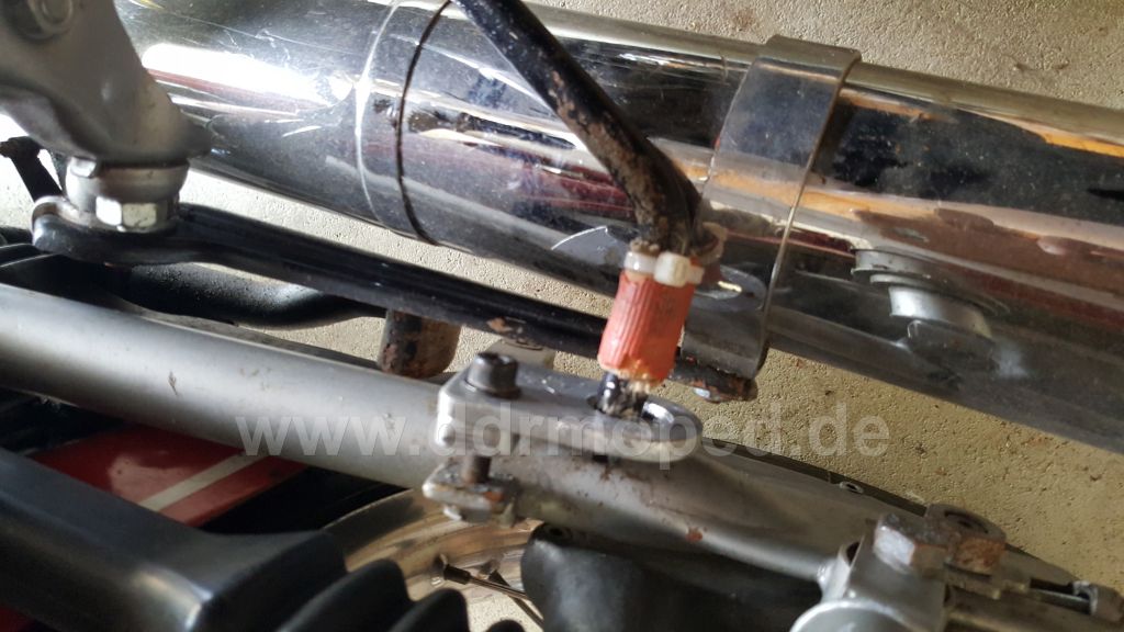

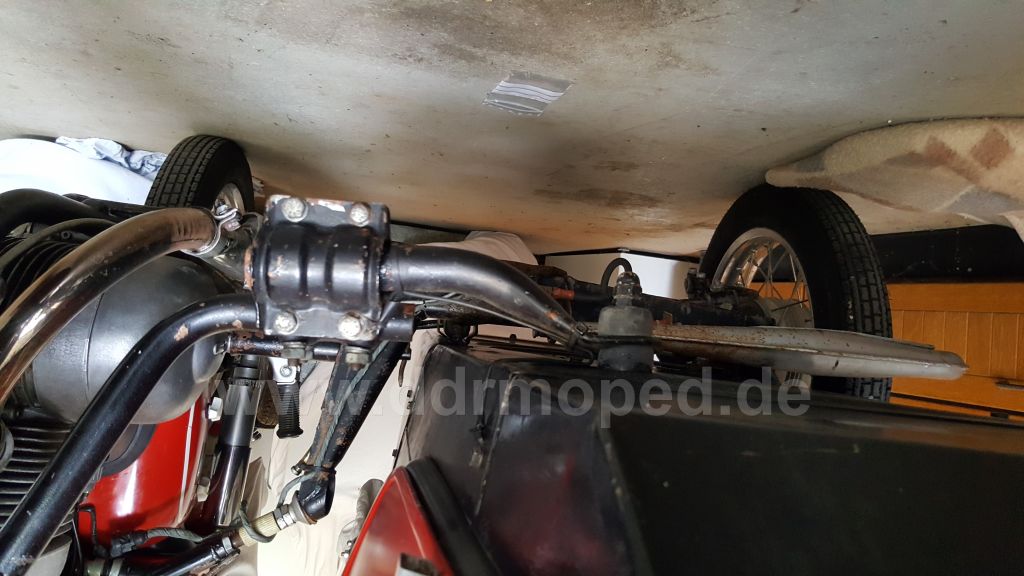

kann mir jemand sagen ob da ein Gummi rein muss in die Schwinge?Also ist der Torisionsstab an Superelastik
Leider habe ich keine Ersatzteilliste zum download. Finde auch keine
Danke für Info
Svidhurr
Geschrieben am: 10.06.2018, 06:14
Beiträge: 1308
Mitgliedsnummer.: 4110
Mitglied seit: 11.01.2011
Ja, denTorisionsstab gibt es nur an SEL.
Aber MZS 820 ist ein SEL.
Und ja, an den Halter gehören je ein Gummi rein.
Hast du den Rahmen getauscht, oder den AWO-Rahmen iergendwie angepasst _uhm.gif
Gruß Svid (Thomas)

welche Gummis brauche ich den da bzw. wo gibt es diese
Svidhurr
Geschrieben am: 10.06.2018, 09:24
Beiträge: 1308
hmm.gif lässt sich jetzt schlecht beschreiben.
Das sieht ähnlich aus, wie der Torsionsstab am SW befestigt ist.
Du hast halt jetzt ein Blech mit 2 Löchern drin, darein gehören die Gummis.
Wenn du in die Wissensdatenbank vom MZ-Form schauen kannst,
da ist ein originales Teil bestimmt abgebildet.
Gruß Svid (Thomas)

Hallo Kobald.
Den SE Rahmen von einer AWO Sport kannst Du nicht an eine MZ(egal welche ) bauen.
Die Anschlüsse liegen viel tiefer.
Für den vorderen Rahmenanschluss brauchst Du den langen Anschluss.
Bei der AWO geht der vordere Anschluss unten an den Rahmen.
Bei der ES musst Du an den Rahmenunterzug ran.
So ca. 10 cm unterhalb des Steuerkopfes.
Der Torsionsstab von einem AWO Rahmen passt nicht an die MZ Baureihe.
Und biegen iss nicht!
Wende Dich mal an Andreas Seipel-Leipzig.
Der ist rechtlicher Nachfolger der FA Stoye.
Der kennt sich aus.
Aber besser, ein ganzes Gespann kaufen. Ist billiger.
Gruß Andreas
