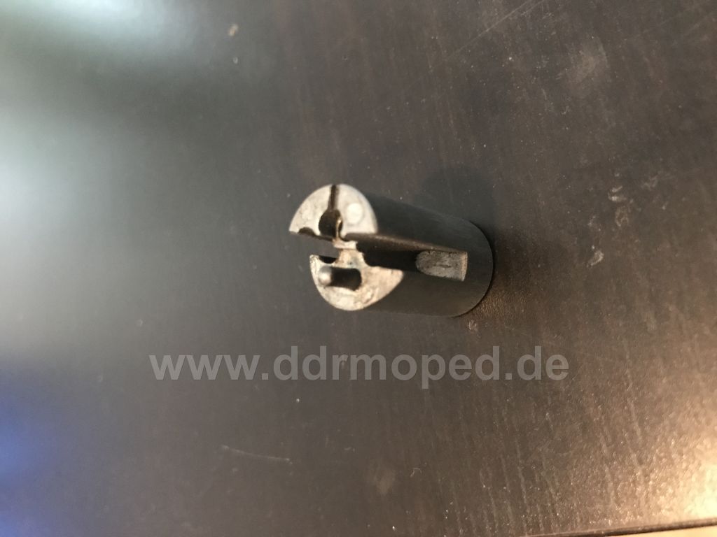

Hallo zusammen mein Name ist Tomasz und ich bin ganz neu hier. Letzten Sommer habe ich einen teilweise zerlegten SR 2E bekommen. Momentan bin ich dabei meinen Vergaser zu überholen. Da musste ich leider feststellen, dass ich einen falschen Kolbenschieber habe. Kann mir jemand sagen welcher Schieber der richtige ist und wo ich einen bestellen kann ?
Ich habe schon einige Foren durchstöbert, jedoch habe ich nix Hilfreiches gefunden.
Würde mich um jede Hilfe freuen. Grüße

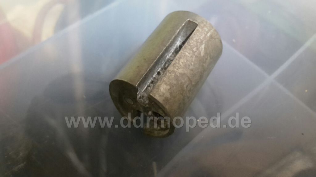

Noch ein Bild
Geschrieben am: 05.02.2017, 15:20
Hallo Tomasz,
der Kolbenschieber ist nicht der Richtige.

Welcher ist den richtig und wo ist dieser zu bekommen. Hab nur welche für die sr4 gefunden

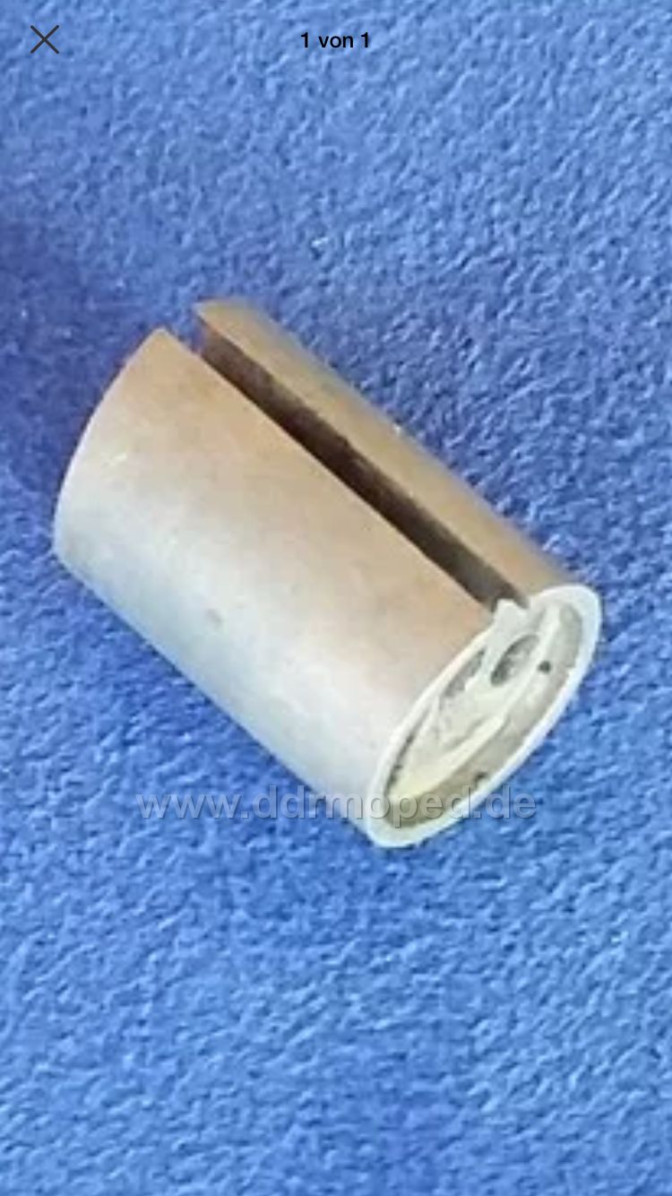

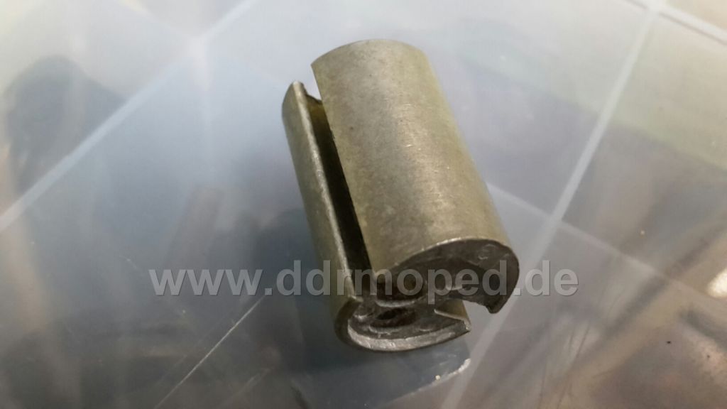

Geschrieben am: 05.02.2017, 15:34
Der hier:
Geschrieben am: 05.02.2017, 15:36
Da kannst du nur auf Teilemärkten oder bei ebä gucken. Als Nachbau gibt es da nichts.

In der "Bucht" wird gerade ein passender Kolbenschieber für den SR2 angeboten !!!
Ich habe mal für dich schnell die wichtigsten Zubehörläden im Netz abgesucht-nichts.Auch in "unserem" nichts.
Also zugreifen.
MfG.
Matze

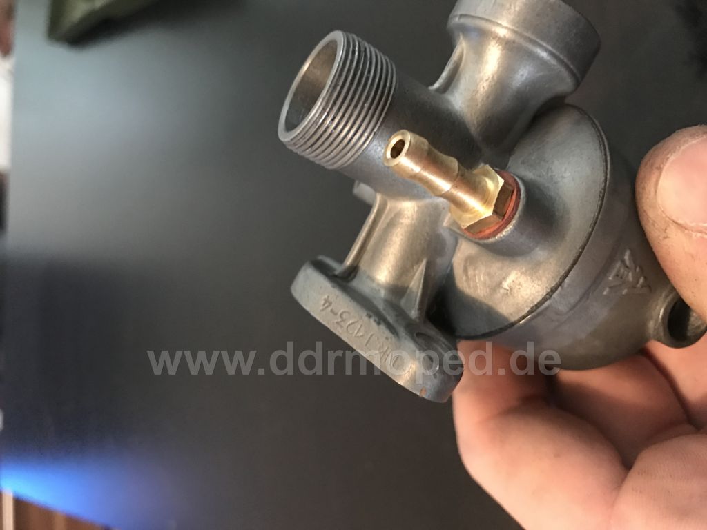

Moin Tomasz !
Bei Vergaser 123-4 Schwimmernadelventil hat keine Dichtung !

Im Ersatzteilversorgung gab es sehr sehr dünne Dichtungen für das Ventil. Auch für dieses. Ich hab etliche bekommen, als ich meinen SR1 gekauft hab. Die sind echt extrem dünn, gibts so heute nirgends. Zumindest hab ich sowas nich nie gesehen irgendwo.

Eine Dichtung unter dem Schwimmernadelventil ist völlig überflüssig, denn
1. Wenn das Nadelventil geschlossen ist, kann an dem Gewinde des Ventils ach kein Kraftstoff austreten.
2. Wenn das Ventil offen ist, läuft solange Kraftstoff durch, bis der Schwimmer Auftrieb bekommt und das Nadelventil wieder schließt. Das Kraftstoffniveau liegt dabei wesentlich unter der Dichtungsposition; auch hier kann nichts austreten.
Um zu verhindern, dass bei undichtem Nadelventil der Motor voll Kraftstoff laufen kann, wurde später sogar eine Überlaufbohrung am Vergaseroberteil angebracht.
Die Vergasernummer NKJ 193-4 gehört der überhaupt an den SR2E drann?
Ich frage nur deshalb weil soweit ich weiß der >SR2E< (1,8 PS)ab irgendwas mit Sereinfertigungs Nr. über 800000 mit dem Vergasertyp Nr. NKJ 121-4 ausgerüstet wurde!
Wenn ich mich jetzt nicht irre hat der Vergaser den du uns auf dem Foto zeigst doch eine grössere Bohrung (13mm)oder?
Sollte dieser Vergaser mit einer grösseren Bohrung ausgestattet sein kannst du den natürlich verwenden, nur solltest du dann die Flanschbohrung (falls nicht schon geschehen) an den Ansaugkanal anpassen sonnst wären der grössere Luftdurchsatz und die (so wie ich annehme)grössere HD Sinnlos!
Mfg.Ernie

Es handelt sich um den vergaser : nkj 123-4
