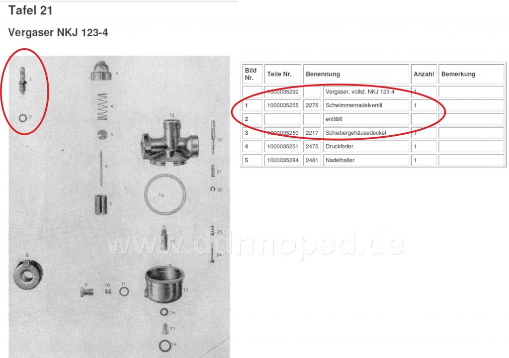

Ich frage nur deshalb weil soweit ich weiß der >SR2E< (1,8 PS)ab irgendwas mit Sereinfertigungs Nr. über 800000 mit dem Vergasertyp Nr. NKJ 121-4 ausgerüstet wurde!
Mfg.Ernie
Hier handelt es sich um einen Schreibfehler, der sich durch viele Simson-Unterlagen zieht. Natürlich wurde dieser Fehler von den Nachwendebuchschreibern ungeprüft übernommen.
Beim SR 2E kam nach dem NKJ 122-4 der 123-4. Irgendwo haben wir das schon ausgiebig diskutiert.

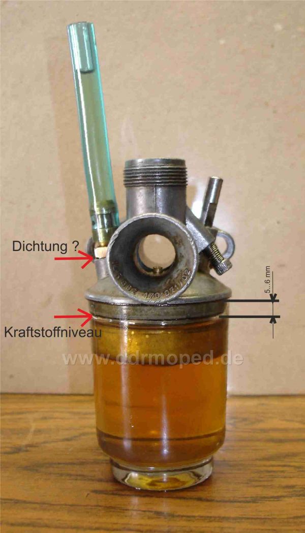

QUOTE (Wolfgang @ 06.02.2017, 08:37)
QUOTE (pneubusiness @ 05.02.2017, 19:03)
Im Ersatzteilversorgung gab es sehr sehr dünne Dichtungen für das Ventil. Auch für dieses. Ich hab etliche bekommen, als ich meinen SR1 gekauft hab. Die sind echt extrem dünn, gibts so heute nirgends. Zumindest hab ich sowas nich nie gesehen irgendwo.
Eine Dichtung unter dem Schwimmernadelventil ist völlig überflüssig, denn
1. Wenn das Nadelventil geschlossen ist, kann an dem Gewinde des Ventils ach kein Kraftstoff austreten.
2. Wenn das Ventil offen ist, läuft solange Kraftstoff durch, bis der Schwimmer Auftrieb bekommt und das Nadelventil wieder schließt. Das Kraftstoffniveau liegt dabei wesentlich unter der Dichtungsposition; auch hier kann nichts austreten.
Um zu verhindern, dass bei undichtem Nadelventil der Motor voll Kraftstoff laufen kann, wurde später sogar eine Überlaufbohrung am Vergaseroberteil angebracht.

QUOTE (pneubusiness @ 07.02.2017, 20:55)

Hier noch mal ein Bild zur Erläuterung für alle:

Die Dichtung macht Sinn.
Der Sprit kriecht durch das Gewinde (Kapillareffekt), es sind zwar sehr geringe Mengen, aber der Vergaser ist durch das zurückbleibende Öl immer etwas versifft an der Stelle. Wer keine Dichtung hat, nimmt einen kleinen Streifen Teflonband.

Dann vergiss auch nicht den Schwimmergehäusedeckel, den Tupfer und die Leerlaufbegrenzungsschraube mit abzudichten!
