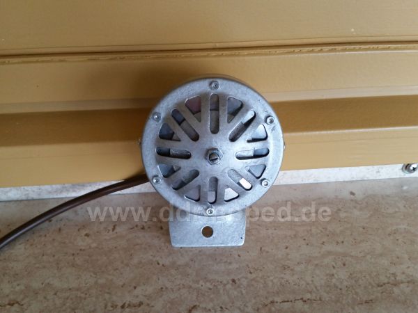

Genau!
Und wenn man die Schraube absägt, nimmt man sich die Möglichkeit, die Membrane zu justieren, um ein Maximum der Lautstärke zu erhalten.

Etwas zu kurz gedacht.
Ich habe die verrostete Einstellschraube von der Membrane ganz entfernt und eine neue passend gemacht. Die Membrane auf die neue Schraube gesteckt, mit Mutter arretiert und dann die etwas zu lange Schraube gekürzt und einen Schlitz mit sehr schmalen Sägeblatt in die Schraube gesägt. So kann man sie mit Schraubenzieher einstellen.Ich habe vor dem Zusammenbau den Schraubenkopf mit dem Dremel etwas bearbeitet,damit der Schraubenkopf nicht über die Membrane
hinaus ragt. So kommt man beim Einstellen ganz dicht an die große Membrane mit dem Teller ran.Und meine Hupe funktioniert wieder.

Ich habe leider nur das eine Bild von der fertigen Hupe.
