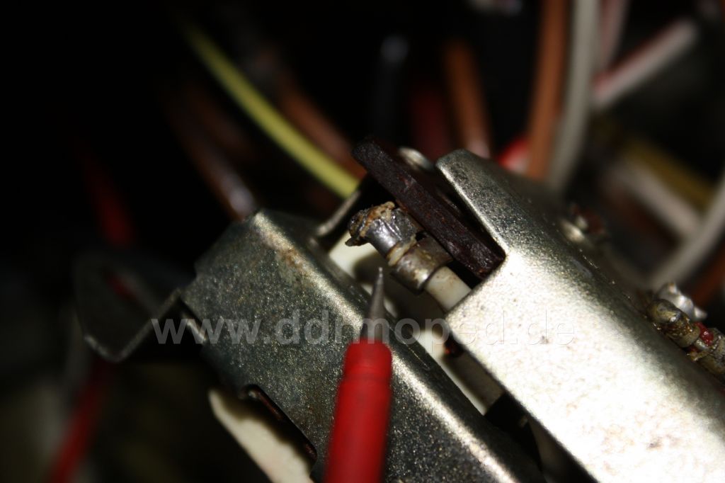

Moin,
der Habicht macht Fortschritte.
Nach Einbau einer neuen Gelbatterie funktionierte nur das Rücklicht nicht.
Nur ist einfach gesagt. Ich habe zwei Tage gebraucht um den Fehler zu finden.
Rücklichtbirne und Fassung waren in Ordnung.
Dann habe ich die Steckdosen abgebaut und vermutet, das der Schalter in der Dosen nicht schaltet.
Dieser war aber in Ordnung.
Als nächstest habe ich den Zündlichtschalter geprüft.
Auch hier schaltet dieser wie es sein soll.
Erst nach Begutachtung des originalen Schaltplanes ist mir der Laderegler aufgefallen,
der auch mit dem Rücklicht verbunden ist.
Hier endlich war der Fehler:
Ein schlecht gemachter und korrodierter Lötkontakt.
Also Pfusch bei der Herstellung.
Viele Grüße
Achim

Geschrieben am: 18.02.2017, 18:39
Beiträge: 4434
Kannste den nicht selbst nachlöten oder ähnliches?

Moin,
Ich habe den Laderegler natürlich nachgelötet.

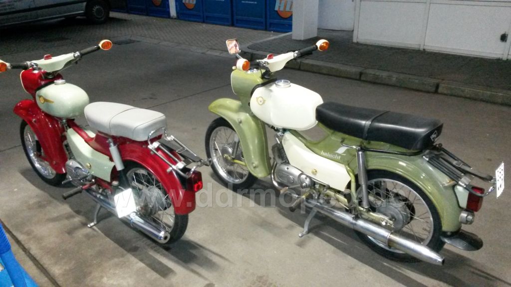

Ich komme gerade von der ersten Ausfahrt zurück.
Nachts ein neues Moped einfahren hat einen ganz besonderen Reiz.
Was soll ich sagen, ich bin eigentlich srachlos.
So ein stbiles Fahrwerk und durchzugstarkes Moped habe ich nicht erwartet.
Es war meine erste Fahrt mit einem Habicht.
Ein paar Kleinigkeiten wie das Einstellen kurz vor Vollgas, da schwächelt der Motor ein wenig,
und die Kupplung könnte bissiger eingestellt werden.
Ach ja, wie auf dem Foto gut zu erkennen habe ich den schönen Olivton noch nicht überall herauspoliert.
Viele Grüße
Achim
PS : Der Star von meinem Kollegen hat erst 260km runter !

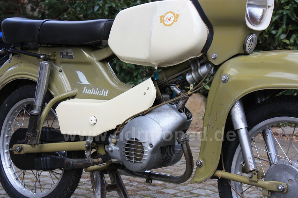

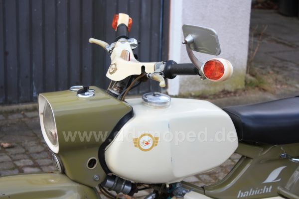

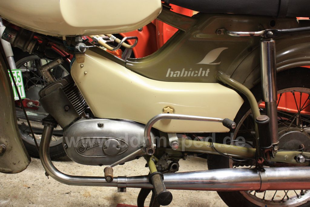

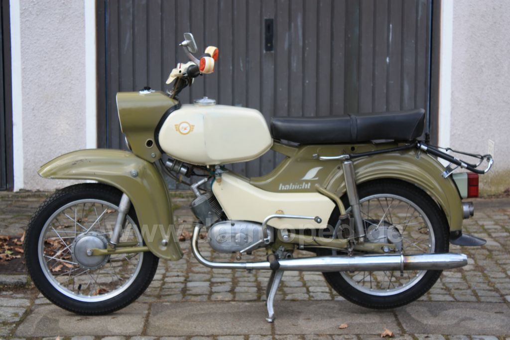

Mein neuer Stolz...

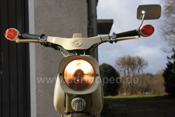

Geschrieben am: 21.02.2017, 13:26
Beiträge: 206
Mitgliedsnummer.: 6834
Mitglied seit: 27.09.2013
... und hier der fast blinde Reflektor !

klaus30
Geschrieben am: 21.02.2017, 21:09
Beiträge: 2067
Mitgliedsnummer.: 4410
Mitglied seit: 27.04.2011
Schöner früher Habicht, das Grün ist auf den Bildern echt noch gut erhalten! thumbsup.gif
Geschrieben am: 23.02.2017, 00:08
Wenn der Motor bei Vollgas schwächelt, ist entweder die Hauptdüse (50) im Vergaser nicht ganz frei, oder der Unterbrecher öffnet nicht ganz (Schlesswnkel zu gross, Zündung zu spät) . Dann hat er leichte Aussetzer . wink.gif
