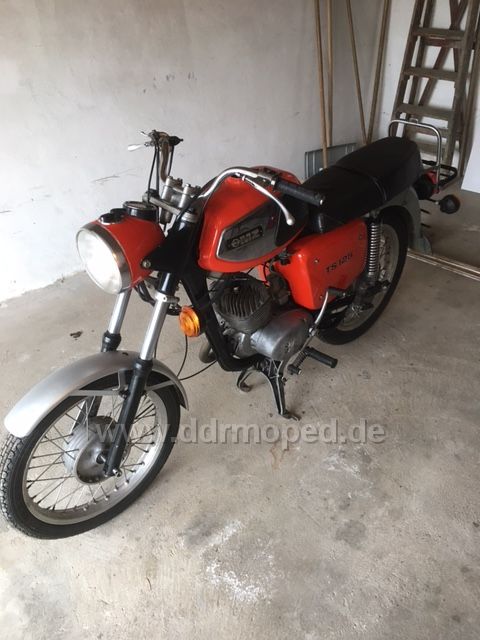

gestern kam meine Neue.
Ich zeige erstmal ein paar Bilder.

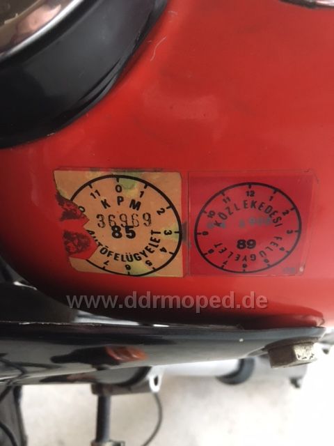

Sie ist Baujahr 1982 und stammt scheinbar aus Ungarn.
(Sticker für Fahrzeugüberwachung)

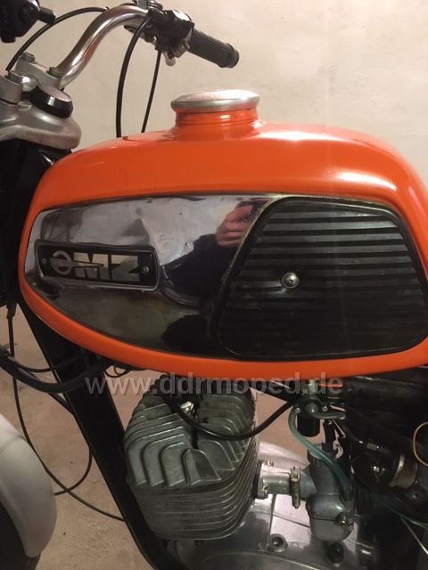

Auf Bildern sieht sie besser aus als sie ist.
Die Schraube an der Tankblende ist doch auch nicht original, oder?

Die Schraube am Tank ist so nicht original, am Besten mal rausschrauben, das Gummikissen abnehmen und dann hoffen, dass das Gewindestück am Tank verwendet worden ist. Somit wäre lediglich das Gummikissen zu ersetzen.

Irgendwer hat da hinter die Kissen ordentlich Schmatze ran geklebt. Wenn ich das nun trenne dann sicher nur mit Gewalt. hmm.gif Erstmal möchte ich das Fahrzeug zum laufen bekommen, eh ich nun an Schönheitsreparaturen mein Geld lasse. wink.gif
