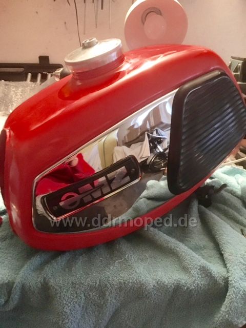

Wie befestigt man die Kniegummis ohne Blende?
Einfach ankleben?
klaus30
Geschrieben am: 12.02.2017, 17:48
Beiträge: 2067
Mitgliedsnummer.: 4410
Mitglied seit: 27.04.2011
Richtig, einfach kleben.

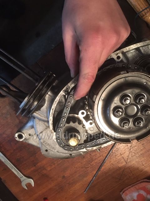

Ich habe mich heute nach dem Mittag nochmal dran gesetzt.
Bin kein MZ Experte, aber wenn die Primärkette soweit durchhängt das der Deckel bald durchgeschliffen ist sollte sie wohl mal gewechselt werden. Selbst geschnitzte Dichtungen, mehr Sprit als Öl im Motor, Kurbelwelle hat mehr als "merklich" Spiel.
"Kabelbaum neu"
mit Klingeldraht und Quetschverbinder der Überall löst, der Rest grob verrödelt.
"Alle Bowdenzüge neu"
möglich. Aber man sollte sie auch so verlegen das die Lenkanschläge nicht alles zerhacken.
Es gibt so viel gepfusche an der Scheißkarre, ich hab gar keine Lust mehr drauf. Egal wo man genauer hin guckt, kaputt, zerwürgt, gepfuscht, krumm.. Fehlkauf des Jahres! sad.gif
Geschrieben am: 18.02.2017, 16:23
Aber nicht die Flinte ins Korn werfen.
Bowdenzüge - was beschädigt ist - austauschen.
Kabelbaum - wenn es deine Möglichkeiten hergeben - selbst mit geeigneten Kabeln und Verbindern instandsetzen. Sind alles keine Unsummen.
"Teuerste" Baustelle wird wohl der Motor.
Aber wenn du es jetzt einmal machst, weist du, was du hast - und das für ne ganze Weile.
Mfg Andi

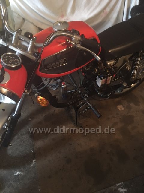

Heute konnte ich etwas weiter machen

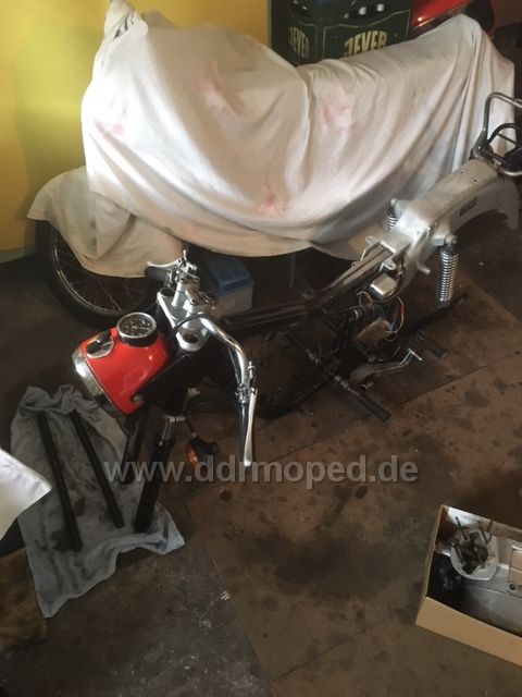

Aktueller Stand:

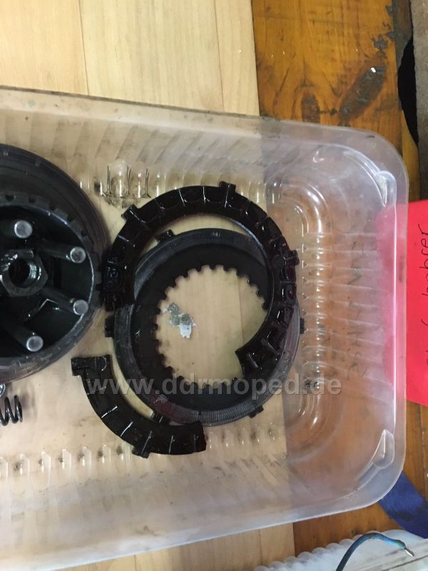

Die neue Kupplung:

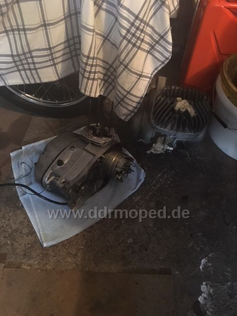

Gut das ich damals mal günstig einen TS Motor erstanden hatte.
Die muß nun für Ersatz herhalten. Neue (DDR) KW habe ich bei Kleinanzeigen gefunden. Dichtungen, Lager, usw. sind unterwegs.
Was mich am meisten an der ganzen Sache ärgert ist das ich mein bisschen Freizeit jetzt noch in TS Aufbau und Kind unterteilen muß. mad.gif
Heute gab es schonmal ein paar Pakete und ich habe etwas weiter gemacht.
