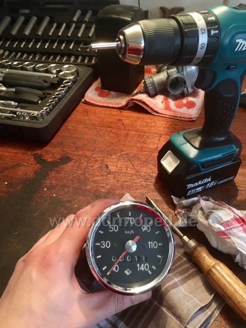

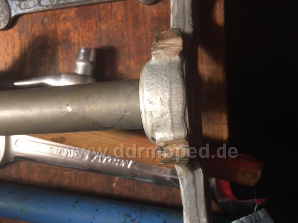

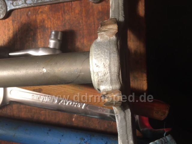

In die Gabelbrücke wurde rein geflext, wieso weiß ich auch nicht. Die kommt definitiv auch neu. Klar könnte ich das jetzt so lassen bzw. hinpfuschen, aber jetzt hab ich es schonmal auseinander.

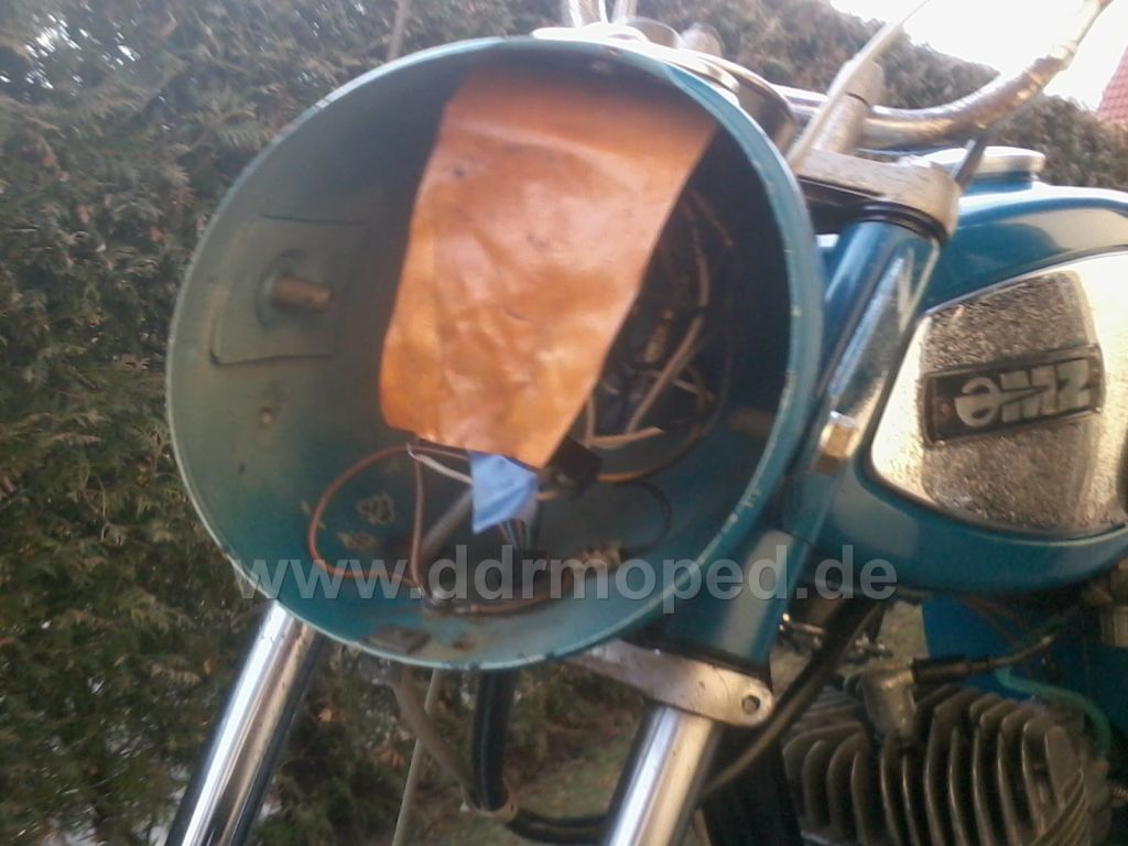

klaus30
Geschrieben am: 25.03.2017, 09:59
Beiträge: 2067
Mitgliedsnummer.: 4410
Mitglied seit: 27.04.2011
Primär würde ich mich an deiner Stelle um das Kabel von der Kontrolllampe zum Leerlaufschalter kümmern. Vielleicht scheuert das irgendwo? Am einfachsten wäre es, wenn du einfach zum Test ein Testkabel statt des jetzigen Kabels ansteckst und probierst. Wenn es dann weg ist, nurnoch das Testkabel ordentlich verlegen und Ruhe. wink.gif
Wenn der Schalter an sich fiunktioniert, dann könnte ich den Fehler noch oben an der Kontrollampe bzw im Scheinwerfer vermuten. In dem Moment, wo die Masse über den Leerlaufschalter zugeschalten wird, fließt ein Strom aus der Klemme 15/51 vom Zündschloss über die Kontrolllampe. Wenn dieses Pluskabel irgendwo sonst Massekontaktontakt hat (zb zum Reflektor!), könnte das schlecht enden. Aber rein theoretisch wäre dieser Massekontakt ja dann sofort da, egal ob die Leerlaufmasse geschalten ist.. hmm.gif
Um sowas zu vermeiden, verwendete man original Isolierunterlagen unterm Zündschloss wie in meinem Bild zu sehen. Auch isolierte Steckverbinder sind keine schlechte Sache im Sinne der Betriebssicherheit.

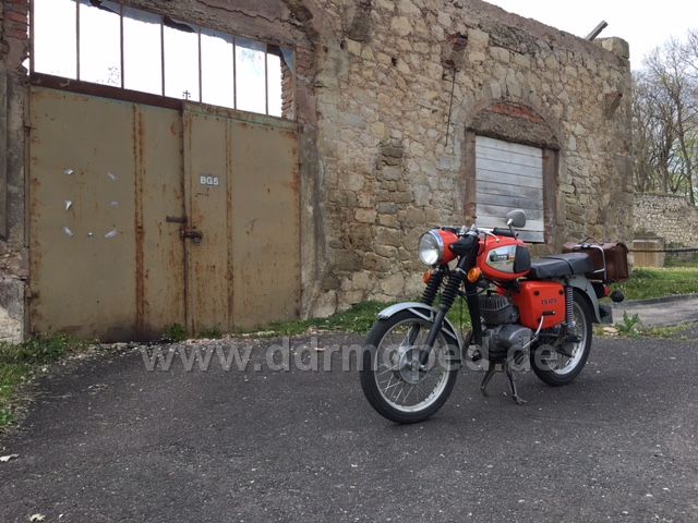

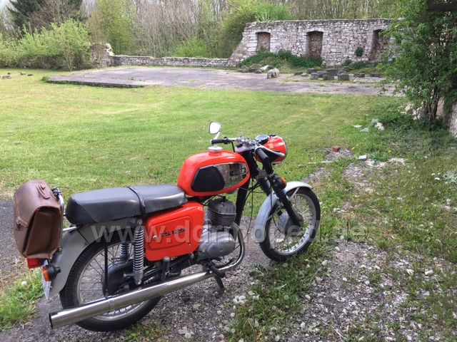

Hinten hab ich jetzt noch eine Tasche mit kleinen 2 Liter Kanister montiert thumbsup.gif

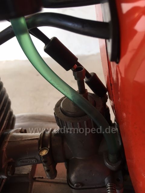

Der letzte großere Ausfall war als das Kaltstartgummi rausgefallen war. Nun ist ein neues drin, zur Sicherheit. thumbsup.gif
