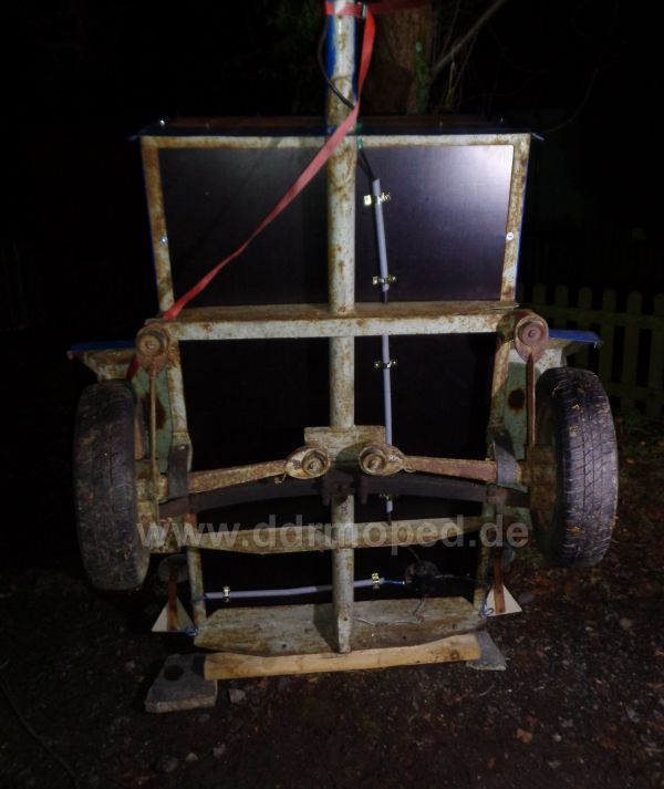

Der Hänger wird erstmal TÜV- Fertig gemacht, da ich den bald einmal für den Tiertransport brauche. Im Hochsommer wird der nochmal komplett zerlegt und neu gestrichen.

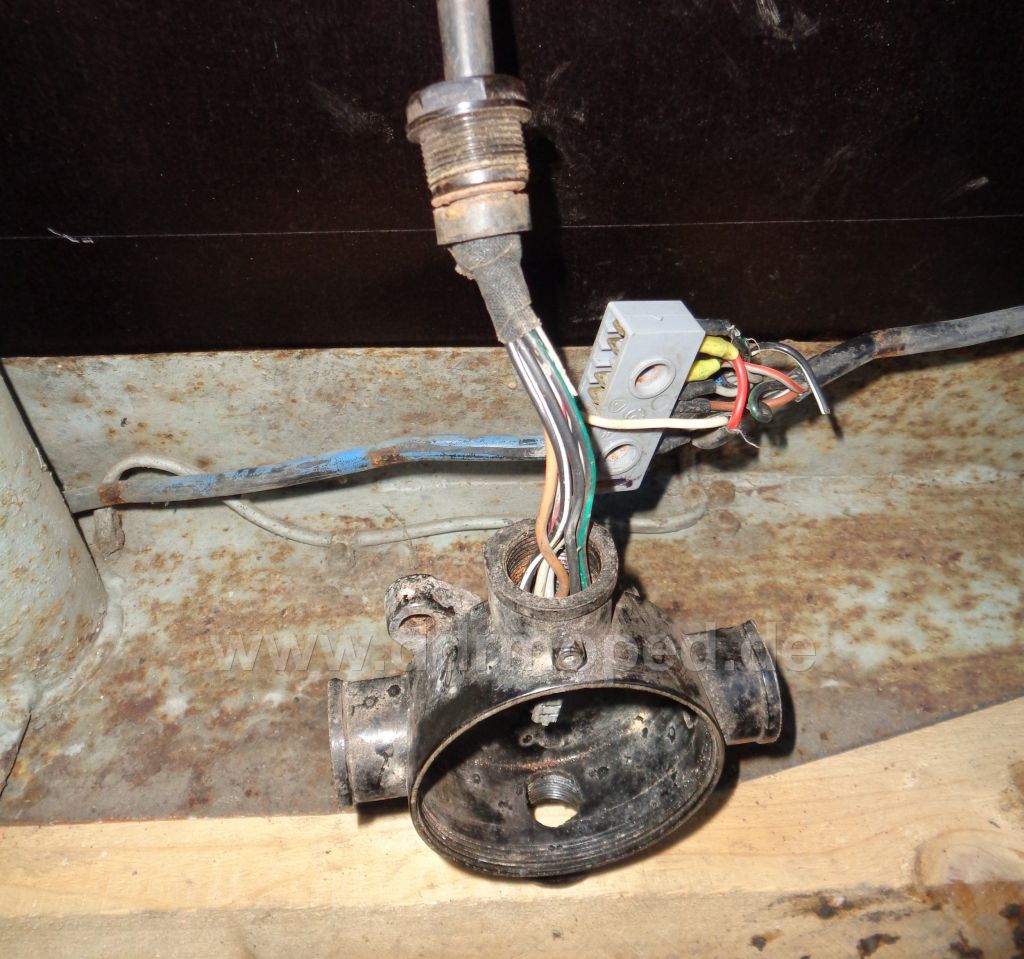

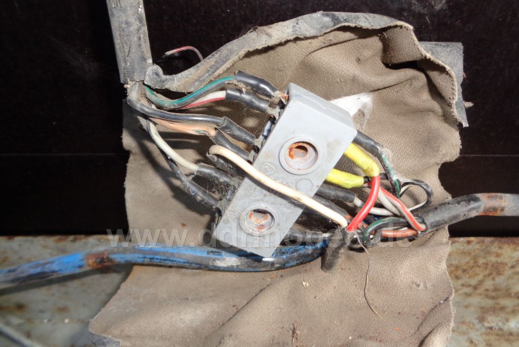

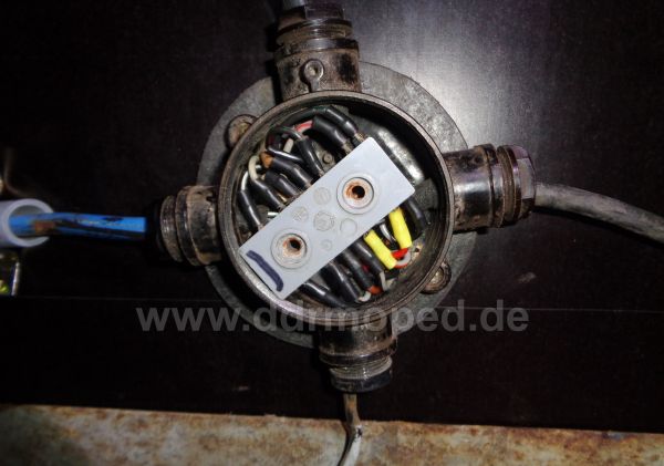

Heute habe ich die ganze Verkablung neu befestigt und dabei die Verteilerdose geöffnet und einen erstaunlich guten Anschluss vorgefunden. wink.gif
Sachswolf
Geschrieben am: 21.02.2017, 20:56
Beiträge: 2128
Mitgliedsnummer.: 6871
Mitglied seit: 10.10.2013

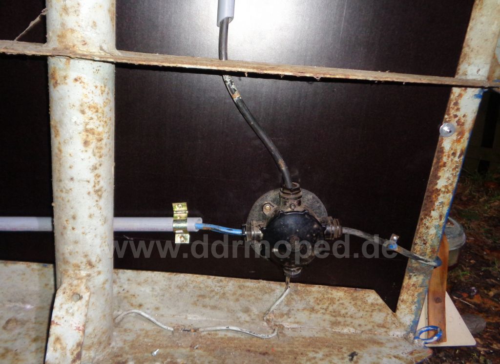

Dan ganze wird hier nun in ein Dose aus Bakelit verfrachtet.
Da die Gummis etwas zu weit sind habe ich die Gummis mit den kleinsten Durchlass für die schmalsten Leitungen genommen, die die etwas größeren halt für die Gummis mit größeren Durchlass.
Die Differenz zwischen Gummi und Leitung habe ich dann mit Teerband ausgeglichen.

Da Bakelit ja etwas Druckempfindlich ist, habe ich eine Hartgummiplatte unterlegt, so das mir nicht die Halter weg platzen, wenn der Hänger durchgerüttelt wird.

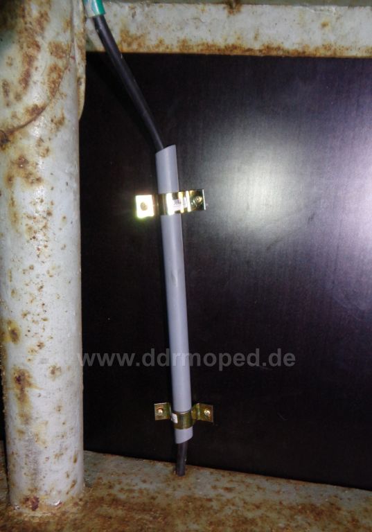

Die Leitungen habe ich durch alte Wasserrohre gefädelt und sie mit Schellen am Boden befestigt. So kann ich jederzeit die Leitungen schnell tauschen, wenn sie mal durch sind. wink.gif

Natürlich sind die Öffnungen entgratet.

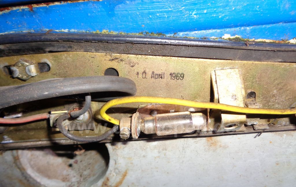

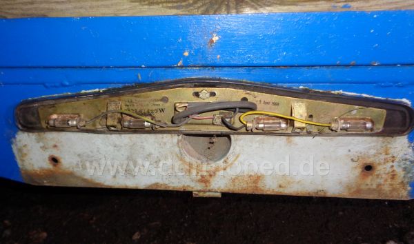

Hier habe ich mal rein geschaut und habe wohl das älteste Teil am Hänger gefunden. laugh.gif
Sachswolf
Geschrieben am: 21.02.2017, 21:13
Beiträge: 2128
Halten wir also fest:
Typenschild sagt: 1982
Kupplung und Rücklichter sind von 1974 (das bestätigt also auch Andi0105 ' s Aussage)
Kennzeichenleuchte: 1969

Bitte nicht noch mal ein Bild mit dieser schrecklichen Leitungsverlegung. cry.gif Dose ist ja in Ordnung.
