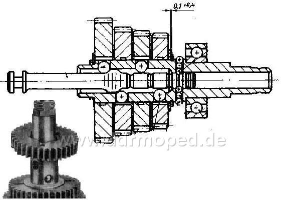

gut die Kette schließen wir jetzt definitiv aus biggrin.gif die Kugeln liegen nur so in der Ziehkeilwelle und werden je nach Gang nach außen Gedrückt - im Leerlauf liegen eigentlich alle im Tal und die Ritzel laufen frei, diese könnten zwar nach außen geschleudert werden aber das Zahnrad würde diese wider zurück schieben ohne Geräusche, das Kickstarterrad läuft im ersten Gang mit hört man aber nicht - mache doch einmal von der Kupplungseite ohne Deckel ein paar Bilder

der Ziehkeil wird hinten mit 4 Kugeln geführt und erzeugt mit der Schaltwalze die "Raststufen" sollten die Führungskugeln herausgefallen sein, hat der keine richtigen Halt mehr - beim fahren gehen die Gänge meist etwas schwer rein, die Haltefeder und die Kugeln arbeiten sich dann durch´s Getriebe. Teile findet man dann meist am Magnet von der Ablassschraube - manchmal reißt auch die Schweißnaht an der Einstellschraube oder die Sicherungsringe fallen raus (meist aber weil diese bei der Demontage zu sehr geweitet wurden) Gruß

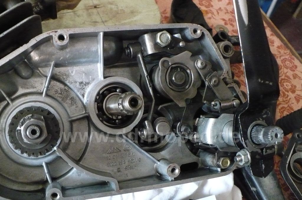

Also,die Form des Zahnrads drückt die lose Kugel in Richtung Ziehkeilwelle. Ein Fehler dort
bedeutet aber dann auch : spalten.
Die Fotos sind hoffentlich aussagekräftig.
Es ging nur ein Foto, bin auch hier nur Laie, sorry

Wenn ich den Ziehkeil bewege, rastet er meiner Meinung nach, korrekt.Es gab keinerlei
Funde im Öl. Ja während der Fahrt null Probleme .

Hallo ich schraube schon länger an diesen Modellen und bin auch in der Branche tätig.
Die groben Sachen sind augenscheinlich o.k. ich würde jetzt den Schwenkhebel am Ziehkeil aushängen und probieren ob er richtig rastet (aber Vorsicht beim herausziehen wenn das zu weit ist fallen die Kugeln ins Getriebe - reinwärts ist kein Problem) Ist die Schweißnaht oben an der Einstellschraube in Ordnung? im schlechtesten Fall kommst du um das Spalten nicht herum - hier ist mal Grob der Aufbau und die Zahnradform zu sehen, aber dein Motor wurde ja auch schon einmal geöffnet evtl. hat ja auch nur jemand etwas vergessen oder falsch eingebaut , dann evtl doch lieber öffnen - Gruß
