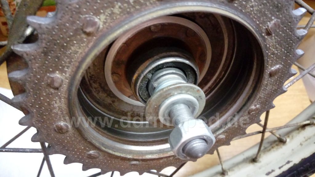

Hallo zusammen,
die nächste Etappe der Restaurierung meines 57-er SR 2 steht an. Letzten Winter war das Vorderrad dran, jetzt das Hinterrad.
Ich möchte die Nabe strahlen und lackieren lassen und deshalb von Euch gern folgendes wissen:
1) Brauch ich ein neues Kettenrad oder kann ich das originale Teil noch verwenden (Zustand Zähne vgl. Bilder)?
2) Falls es noch geht - würdet Ihr es trotzdem vor dem Lackieren demontieren (also die Nieten raus) oder soll ich es lieber dran lassen und der Lackierer klebt es ab?
Ich hoffe, Ihr könnt mir helfen.
Danke!

Und hier noch ein Bild!

Zu 1)
Das Kettenrad ist noch gut!
Zu 2)
Lass es dran. Selbst wenn es mit lackiert wird, ist die Farbe von den Zähnen nach ein paar Umdrehungen ab.

Nun zur ursprünglichen Frage. Lasse das Kettenblatt dran. Du wirst es nie wieder so hinbekommen wie original. Außerdem gibt es das Blatt nicht als Ersatz.

Das ist doch mal ne klare Ansage. Danke Euch. Ich lass es dran und hoffe, es hält noch eine Weile.
