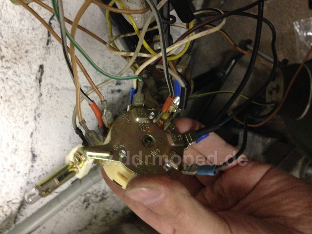

Habe Heute bei meiner KR51/2 ein neues Zündschloss und Blinkgeber verbaut.
Nur Funktioniert die Elektrik nicht Parklicht, Hupe Blinker.
Die Teile wurden Einzeln getestet( Hupe,Blinkgeber, Parklicht ) und Funktionieren.
Zündschloss ist neu Orginal DDR Sicherung sind auch alle ok.
Wurde alles mit Moser Schaltplan angeschlossen.
Daten zum Moped
KR51/2 mit 25/25w Unterbrecher Zündung
Gruß Basti

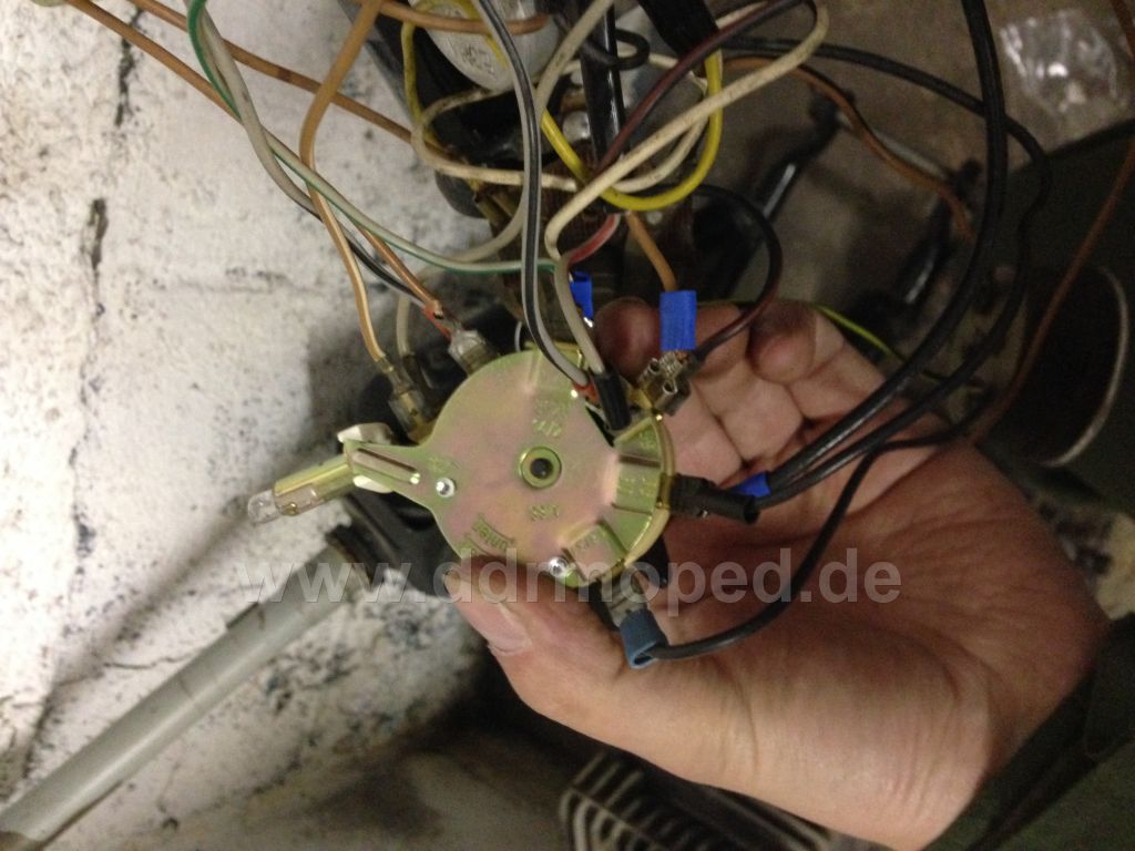

Hier ein Weiteres Bild vom Zündschloss
Gruß Basti

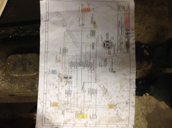

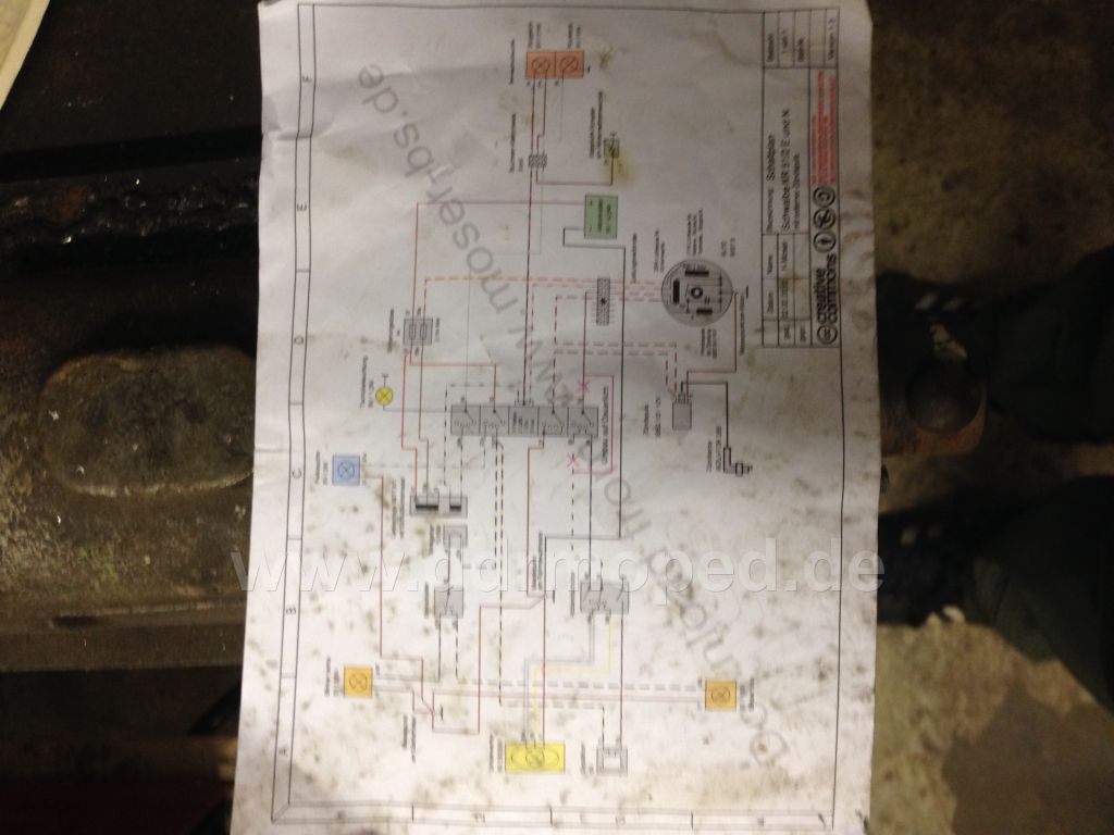

Verwendet Schaltplan
Gruß Basti
Paulisch
Geschrieben am: 27.02.2017, 17:21
Beiträge: 666
Mitgliedsnummer.: 8682
Mitglied seit: 28.01.2016
meistens reicht es schon wenn man alle Kontakte, vor allem die Massekontakte richtig sauber macht, einfettet und wieder anschließt!
Hat bei vielen Mopeds gereicht!
Und dann vllt das neue Zündschloss erstmal auf Durchgang prüfen, hatte schon mal ein kaputtes dabei. Da habe ich mich auch dumm und dusslig gesucht.

gs51
Geschrieben am: 27.02.2017, 20:09
Beiträge: 1031
Mitgliedsnummer.: 9199
Mitglied seit: 14.11.2016
Hallo, ich glaube zwar das es nicht unbedingt an den Kabelschuhen, liegt aber wer Ruhe haben will sollte sich eine Crimpzange für die 6,3er Kabelschuhe besorgen und richtig vercrimpen, die Kabelschuhe gibt es in Bronze versilbert - damit hat man Ruhe, dann hätten wir die verzinkte Ausführung die gehen auch, alles andere ist etwas für Bastler so auch die Quetschverbinder, am besten straff dran ziehen geht er ab ist die Verbindung großer Mist - alte Messingkontakte die schon meist nur noch in oxidschwarz und manchmal schon eingerissen sind haben keinen festen Sitz mehr und sollten generell ausgetauscht werden Gruß

gs51
Geschrieben am: 27.02.2017, 20:31
Beiträge: 1031
war ja auch nur ein gut gemeinter Rat, es kann ja jeder so machen wie er will !! die bunten Plastedinger sind keine Crimpverbinder sonder Quetschverbinder funktionieren auch paar Tage aber trozdem Müll - Gruß, sieht aber auch etwas falsch angeschlossen aus, laut Schaltplan sind auf dem 3er Verbinder das gr/rt von der Grundplatte , das sw/rt zum Rücklicht und gr/sw zur Schlusslichtdrossel drauf (bei dir irgend ein braunes?)
