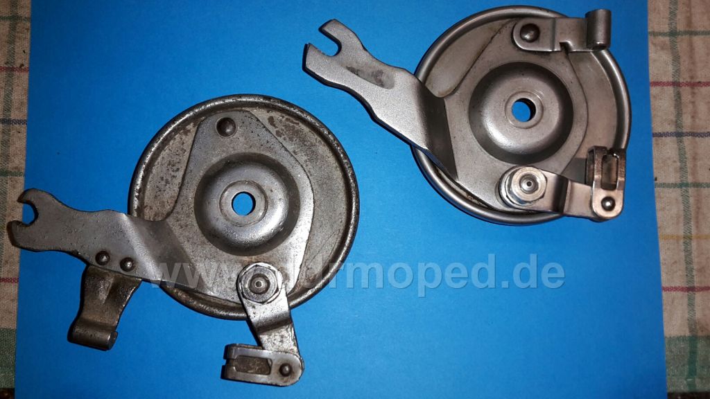

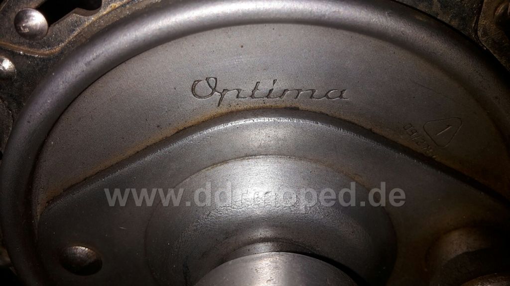

Die Bremsbackenhalterungen der Fa. Optima gab es in 2 Ausführungen. 1955 zunächst mit Bowdenzugabgang nach oben, dann nach unten/hinten.

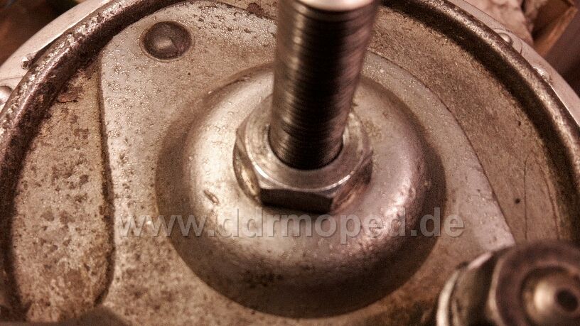

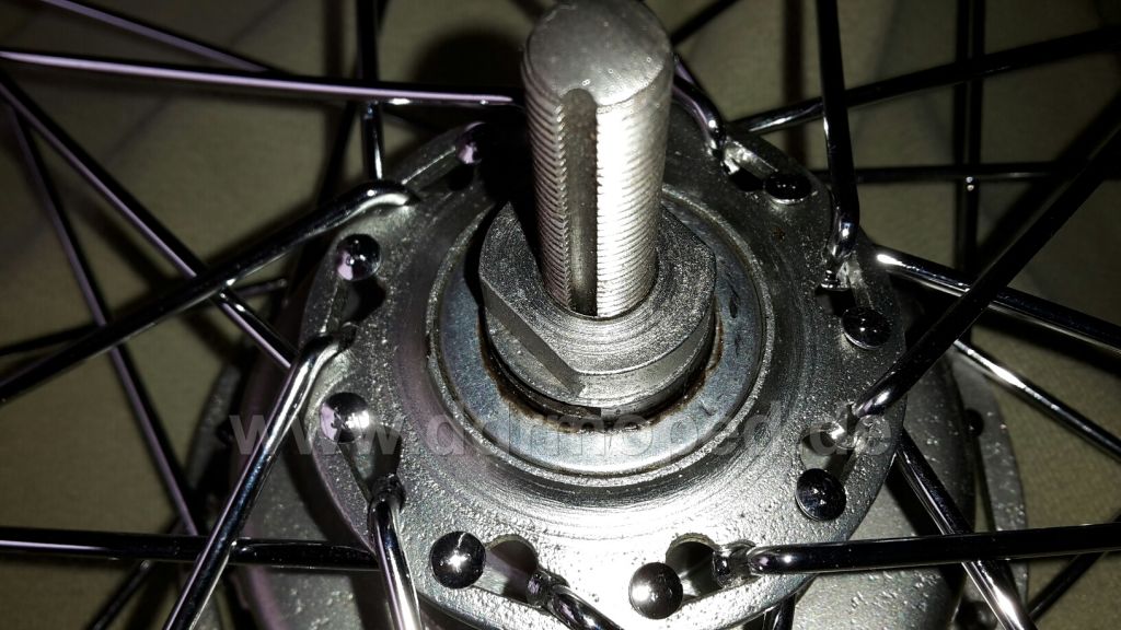

Die Sicherungsmuttern auch in zwei Ausführungen, rund mit 2 Schlüsselflächen...
Geschrieben am: 13.03.2017, 16:26
...oder als Sechskantflachmutter M10x1
Geschrieben am: 13.03.2017, 16:28

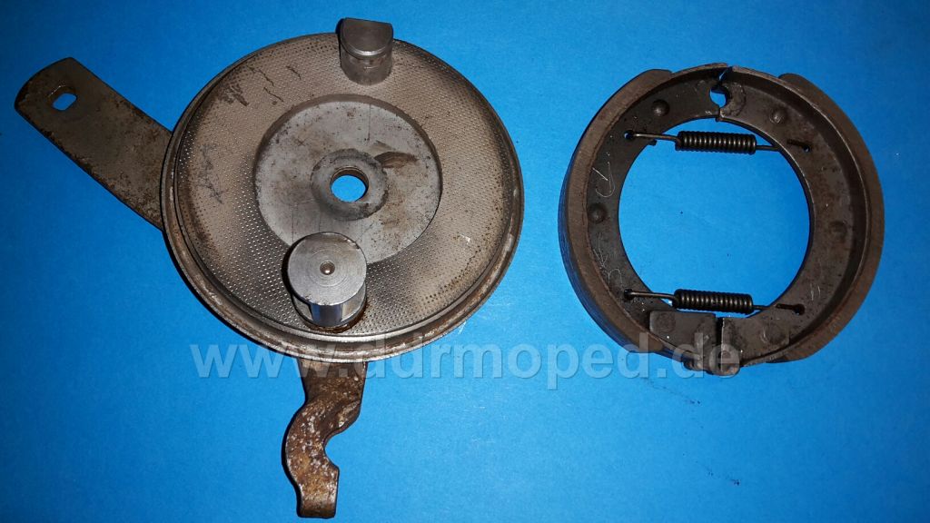

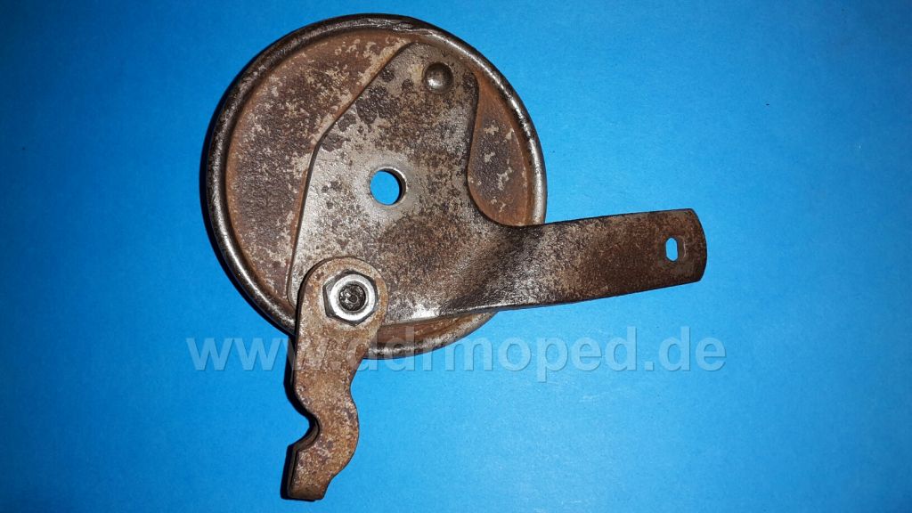

Die hintere Bremsbackenhalterung von Optima.
Geschrieben am: 13.03.2017, 16:33

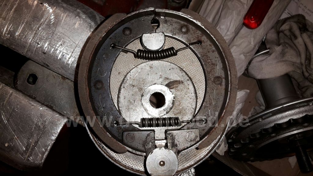

Nun noch die Innereien.
Verbaut sind spezielle Bremsbacken bestehend aus einer genieteten Blechkonstruktion. Anders als bei der Vollnabe werden nur 2 Federn eingehangen. Diese Federn sind länger als bei der Vollnabe.

Gilt für die Oberfläche der Ankerplatten das gleiche wie für die Naben? Also original Lack in silber?
Mein Fuhrpark
Geschrieben am: 13.03.2017, 18:55
Nein, die waren alle verchromt. Allerdings kam der Chrom ohne vorherige Politur drauf. Daher das matte Aussehen. Die Spezies sagen wohl dazu Industriechrom.
Übrigens tragen nicht alle Halterungen den Optima-Schriftzug. Die Alten eher nicht, dafür eher die jüngeren Modelle.

Im Nachgang noch ein Werkstatttipp für alle, die bei der Montage der Bremsbacken schon mal verzweifelt sind.
Beide Federn einhängen, von oben auf den Bremsnocken stecken, leicht anheben und die obere Feder hinter die Aufhängung fädeln, die Backen in Position bringen und nach leichter Spreizung nach unten drücken. Fertig!

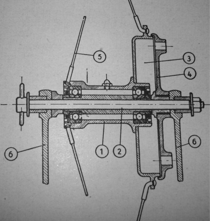

Hallo in die Runde
Wie ist das axiale Maß Halbnabe hinten zur Felge
Danke sagt Rolf

Von wo nach wo gemessen?

Hallo Wolfgang,
das ist eine sehr gute Frage, da es ja keine Symmetrie in der Halbnabe gibt.
Was hältst Du von einer Schnur, die von Felgenrand zu Felgenrand gespannt wird. Dort wo sie die Nabe schneidet, kann dann ein Maß genommen werden
Oder anders?
Ich habe jetzt die Felge um 5mm Richtung Kettenkranz gerichtet. Bezugsmaß sind die Nabenenden.
Danke sagt Rolf

Die Nabe steht doch über das Felgenhorn über, so dass man die Schnur nicht spannen könnte.
Aber entscheidend ist, dass die Felge mittig in der Gabel (6) läuft. Das Kettenrad muss in der Flucht mit dem Antriebsritzel laufen. So ergibt sich zwangsläufig das richtige Maß.
Siehe die Prinzipskizze.

Hallo Wolfgang
Dankeschön für die Mühe
Ich werde die Bremsplatte fertig machen. Muß noch ne Buchse drehen lassen, da sie auf 12mm aufgebohrt wurde.
Ich habe leider nur ein Paar Optima Platten. Dann werde ich alles zusammenschieben und sehen, wo die Felge läuft. Wenn sie nicht mittig steht, muß ich korrigieren. Jetzt ist erst mall die Felge fix.
