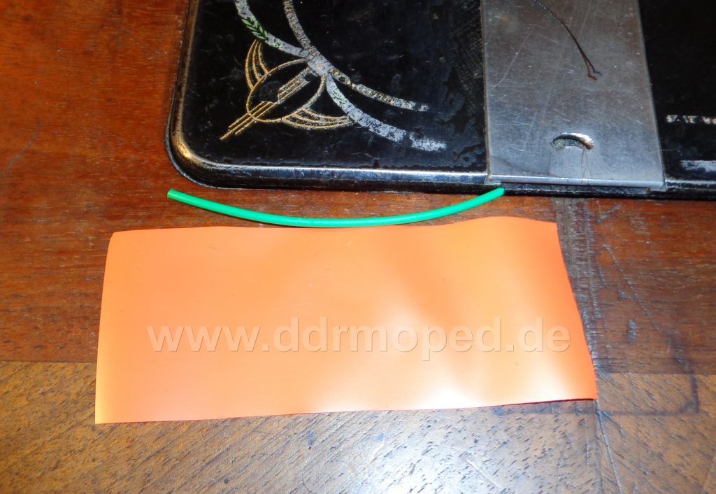

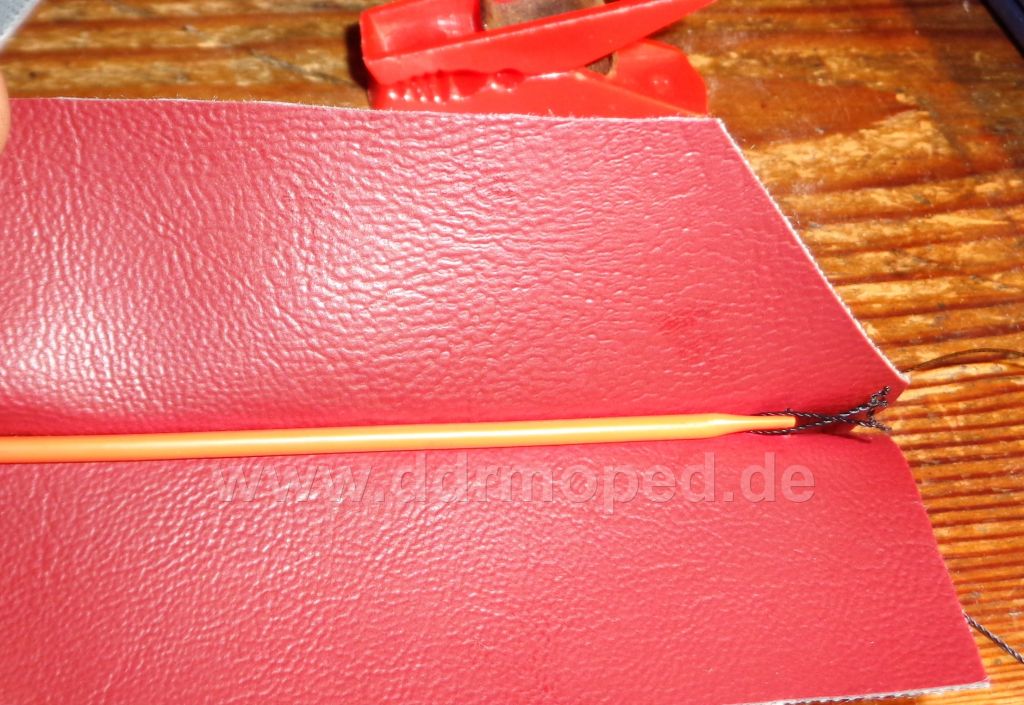

Hy, ihr kennt doch das Problem mit den Keder.
Man kommt noch an sie ran, aber die Farbe, oder die Stärke passt oft nicht.
Da es unzählig viele schöne Farben in Lackfolie gibt, habe ich mir was ausgedacht und einen Versuch gestartet.
Die Bilder zeigen nun, was dabei raus gekommen ist.

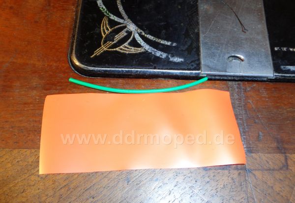

Man nehme eine Kabelhülle, oder flexible Leitung und ein Streifen Lackfolie. wink.gif
Sachswolf
Geschrieben am: 27.02.2017, 20:47
Beiträge: 2128
Mitgliedsnummer.: 6871
Mitglied seit: 10.10.2013

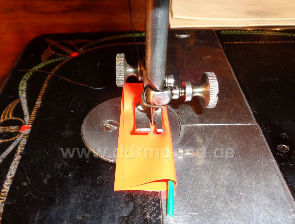

Die Lackfolie schlägt man dann um die Hülste und näht sie grob ein, damit erstmal alles fixiert ist. smile.gif
Sachswolf
Geschrieben am: 27.02.2017, 20:51
Beiträge: 2128

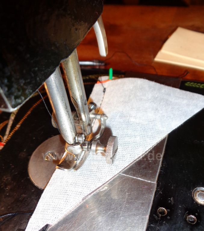

Dann spanne ich meinen Wünschdirwasspurbreiten- Schuh ein lege die beiden Leder und den Keder passend aufeinander. Der Keder muss so liegen, dass er in der Spur vom Fuß durchgezogen wird.
Das ermöglicht eine Naht die sehr eng am Keder entlang geht.
Sachswolf
Geschrieben am: 27.02.2017, 20:52
Beiträge: 2128

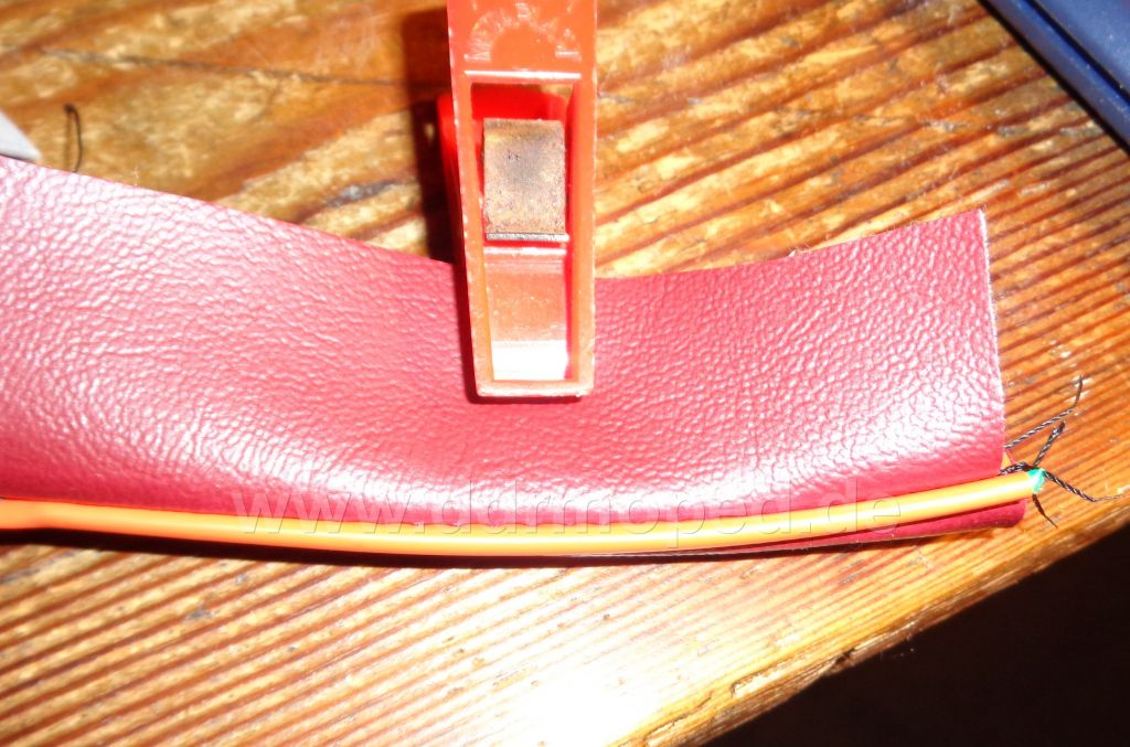

Sachswolf
Geschrieben am: 27.02.2017, 20:53
Beiträge: 2128
Sachswolf
Geschrieben am: 27.02.2017, 20:57
Beiträge: 2128

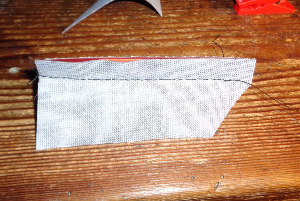

So schaut das dann von hinten aus.
Das ermöglich einen Keder und die Umrandungen in der gleichen Farbe zu Nähen.
Je nach Dicke der Leitung, kann man dann auch die Größe vom Keder bestimmen.
