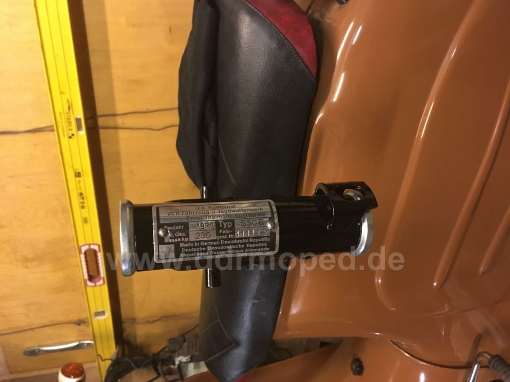

Ist die Plakette verkehrtrum?
Paulisch
Geschrieben am: 01.04.2017, 10:22
Beiträge: 666
Mitgliedsnummer.: 8682
Mitglied seit: 28.01.2016
Das weiß ich nicht genau Jörg
Muss auf jeden Fall einen Neubrandenburger Bude sein,
Ich geb mein Zeug immer n Kumpel mit, der gibt das weiter.
Ich hoffe nicht das die falsch herum ist,

Geschrieben am: 01.04.2017, 10:31
Ich würde auch behaupten, dass die Plakette verkehrt herum montiert ist.
Habe aber momentan kein Referenzfahrzeug der S Serie bei mir.

Geschrieben am: 01.04.2017, 14:09
Was denn?
Durchs Steuerrohr die Kerbstifte von Innen wieder rausdrücken, 180° drehen und wieder dran.
fertsch.
Mfg Andi

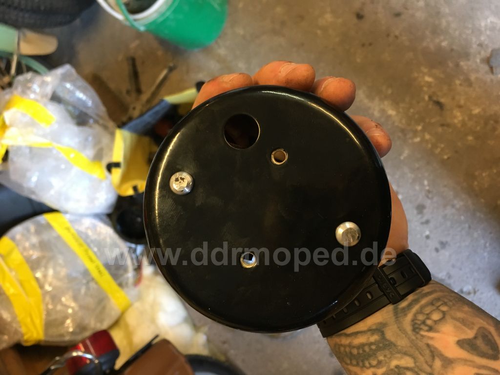

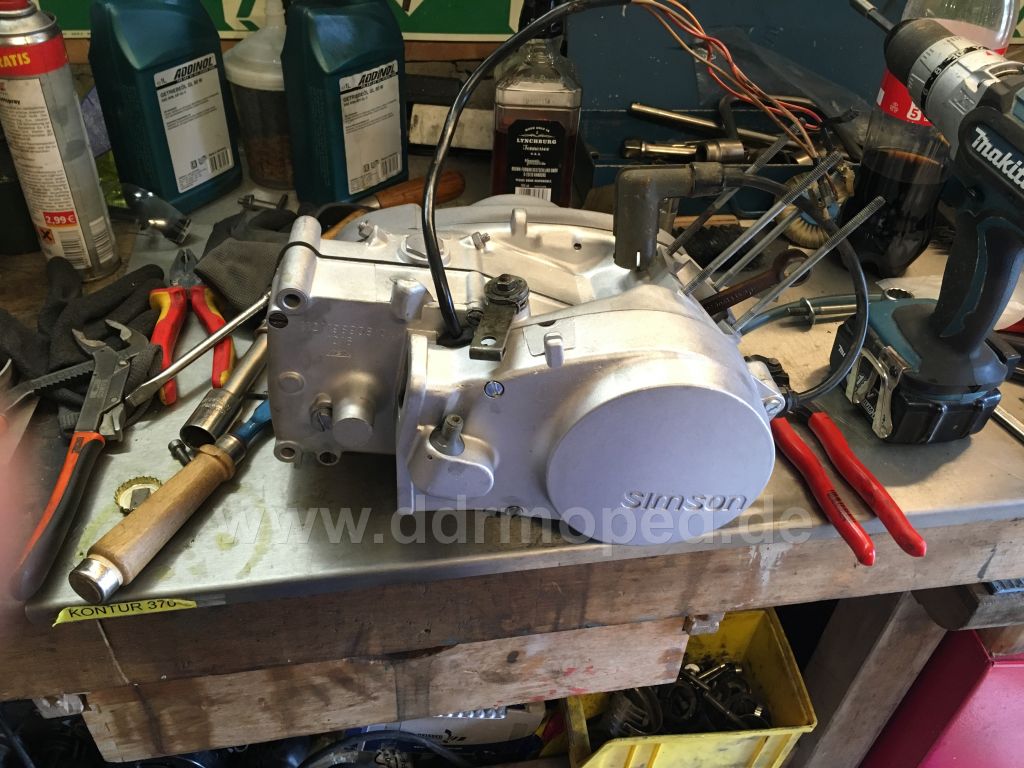

Scheinwerfer und Rücklicht neu vernietet,
Nieten hab ich selbst gedreht

Geschrieben am: 01.04.2017, 19:40
Mfg Andi

Paulisch
Geschrieben am: 01.04.2017, 19:46
Beiträge: 666
Ja die sind ganz schön breit geklopft,
