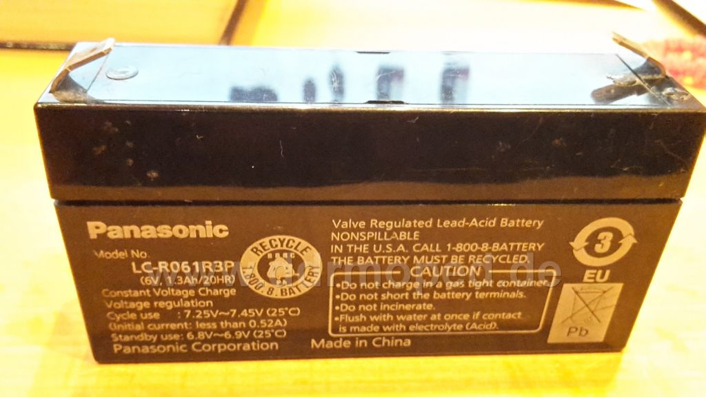

Ich habe noch eine 6 V Gelakku (geringe Ah) daliegen - wo kommst du her, kannst du gerne gegen das Porto haben oder abholen.

Hallo Enrico,
den Akku würde ich sehr gerne nehmen. Rest per PM OK?

Geschrieben am: 13.03.2017, 19:37
Hier der versprochene Akku - wenn du ihn magst gib Bescheid

PeterHadTrapp
Geschrieben am: 13.03.2017, 21:25
Beiträge: 17
Mitgliedsnummer.: 9368
Mitglied seit: 05.03.2017
Bescheid!
