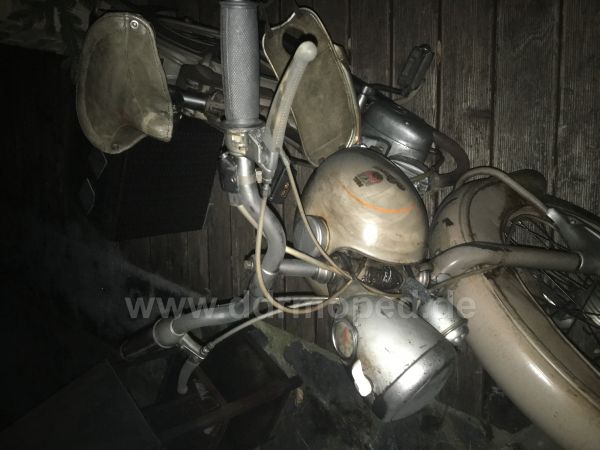

Vor einem Monat ist in unserer Garage ohne ersichtlichen Grund ein Feuer ausgebrochen. Zum Glück habe ich es mit meinem Vater gelöscht bekommen ohne, dass der Sr angeschmort ist. Bei näherem Hinsehen, ist es trotzdem nicht Spurlos an ihm vorbei gegangen.
Eine Woche vorher habe ich ihn mit Owatrol eingerieben, was teils ein Segen aber andererseits auch ein Grauen war. Der ölige Kunststoffruß konnte sich durch die Schicht nicht in die Poren des Lacks eindringen. Jedoch war das Owatrol leider noch nicht 100%ig ausgehärtet, wodurch der Ruß kleben geblieben ist und sich beim drüberwischen mit dem Öl verbunden hat. Ich habe einige Mittel ausprobiert und zum Schluss hat eine Mischung aus Fahrzeug Shampoo, sandloser Handwaschpaste und Wasser am besten. Das Gute war, dass das Zeug durch die -Grade sofort gefrohren ist. Der Ruß hat am Eis geklebt und nach kräftigem Reiben mit dem Handtuch habe ich ihn fast komplett sauber bekommen.
Eine Geschichte mehr die mein Sr2 und sein Lack zu erzählen hat.

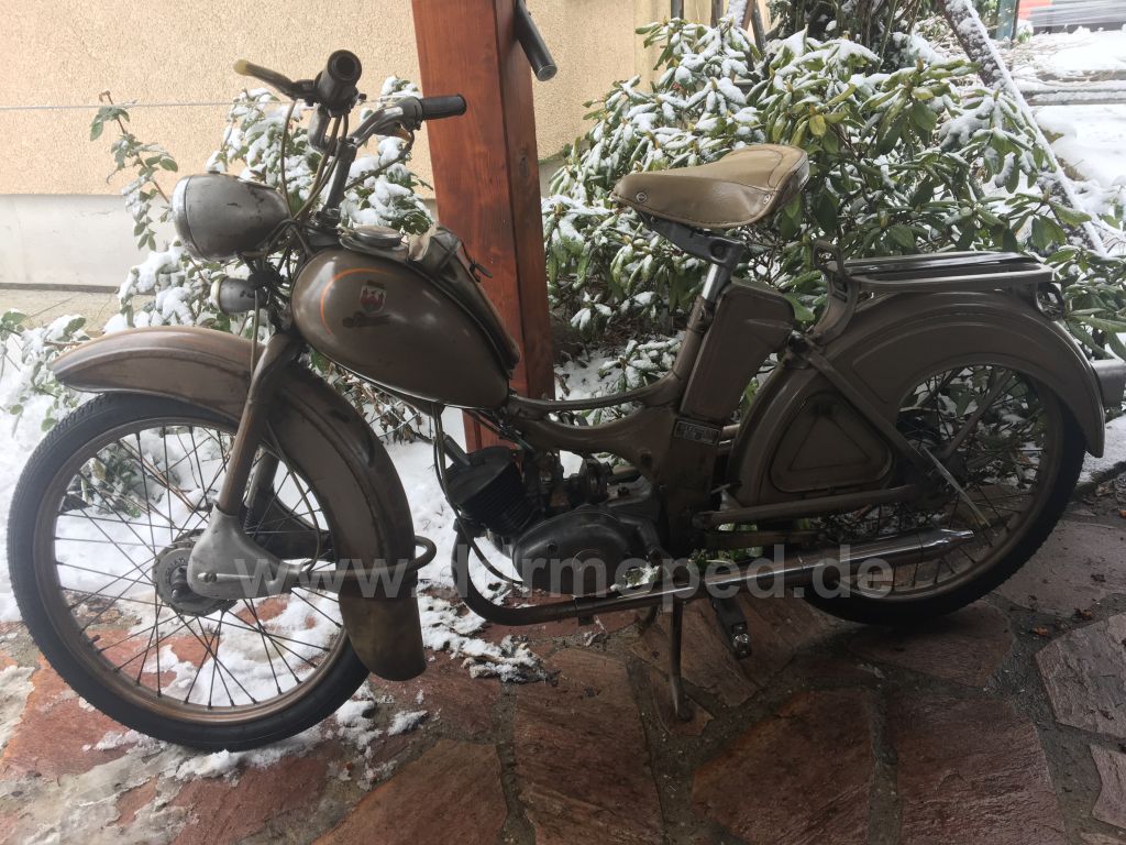

So sieht er jetzt wieder aus
Mfg Pascal

Könntest du uns noch verraten, mit was du das Schmuckstück wieder sauber bekommen hast? wink.gif
Sr61
Geschrieben am: 06.03.2017, 13:57
Beiträge: 22
Mitgliedsnummer.: 9367
Mitglied seit: 05.03.2017
@Otto, ich habe mich schon damit befasst und mir ist schon klar, dass sich leinölfirnis selbst entzünden kann. Ich habe es aber nicht in der Garage aufgetragen. Der Brand ist durch eine defekte Heizsonde entstanden. Das hat die Versicherung gestern festgestellt.
Wie gesagt es ging am besten mit einer Mischung aus Fahrzeug- Shampoo, sandlose Handwaschpaste und Wasser. Das habe ich mit einer Sprühflasche aufgetragen und dann mit einem Lappen abgewischt.
