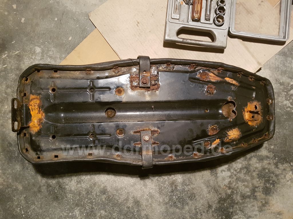

Kann man diese Sitzbank noch irgendwie retten ohne eine neue Kaufen zu müssen?
Da es noch die Originale DDR comfort Sitzbank ist
Vielen Dank für eure Hilfe!

Natürlich ist die rettbar. Die Sitzbank mal zerlegen, d.h. Bezug runter und Polster runter, dann das Blech genau ansehen, nach Rissen oder Brüchen suchen, diese dann evtl schweißen lassen und das Blech neu pulvern oder lackieren lassen. Evtl ein neues Polster verbauen sofern dieses durchgesessen ist. Sollte der Bezug Beschädigungen aufweisen dann evtl. reparieren oder ein neuen oder anderen gebrauchten kaufen. thumbsup.gif

Zum Thema Sitzbank, zerlegen und strahlen ( lassen ).
Danach siehst du, ob es noch lohnt zu klempnern oder nicht.
