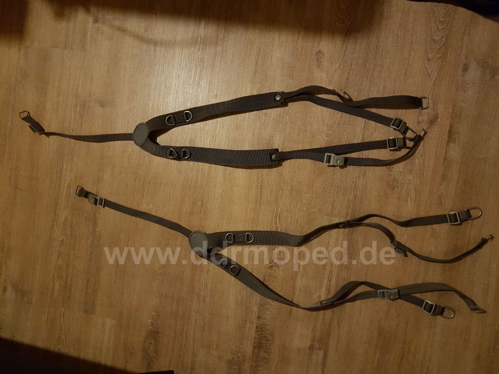

Kann mir einer Sagen was das hier ist und wie man das verwendet?
Habe es umin der Seitentaschen meiner Simson gefunden....
Vielen Dank
Geschrieben am: 13.04.2017, 18:12
Beiträge: 6828
Das sogenannte Tragegestell für die Sturmtaschen.
