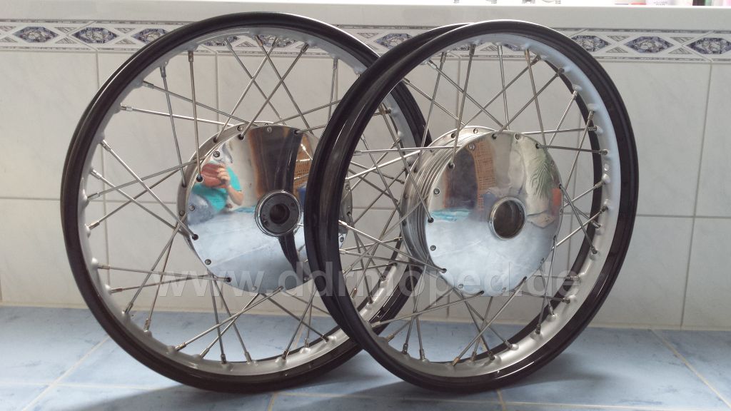

Geschrieben am: 10.03.2017, 22:05
Beiträge: 515
Mitgliedsnummer.: 4213
Mitglied seit: 14.02.2011
Geht ohne Probleme sollte sich nur vertragen.
Felgen sind silbern gepulvert Gold ist Lakiert.
Geht ohne Probleme der das Gegenteil sagt sollte lieber nachlesen.
Gruß Basti

@s50b2e
Was hast du für Farbe/Grundierung verwendet? Sehen gut aus deine Felgen. thumbsup.gif
