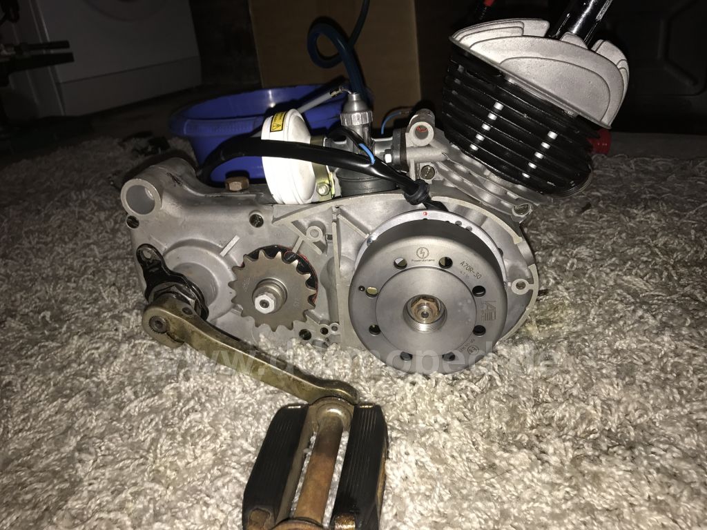

Hier mal paar Bilder.
Nicht irritieren lassen von den ganzen Leitungen.

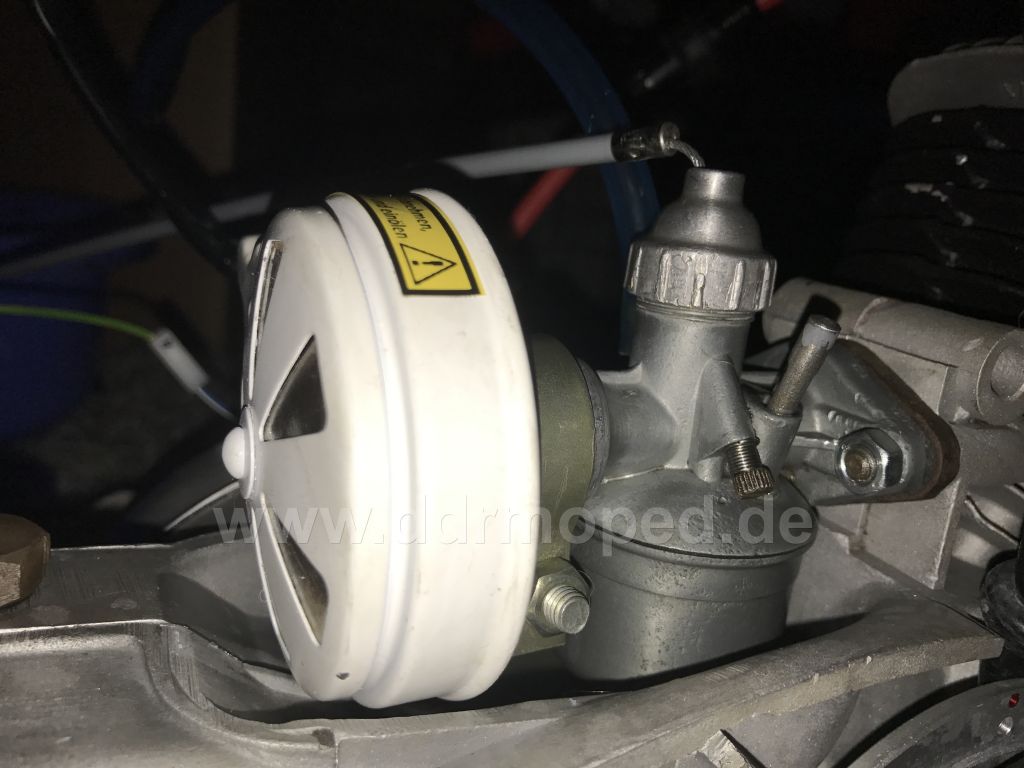

Nr2

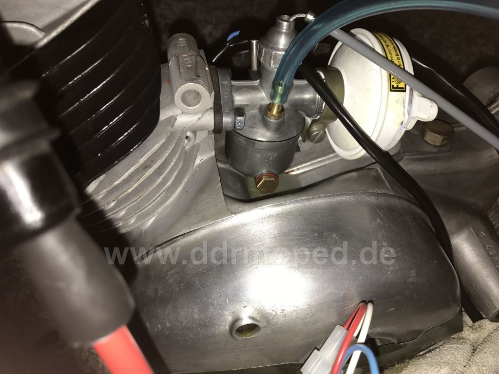

Nr3
