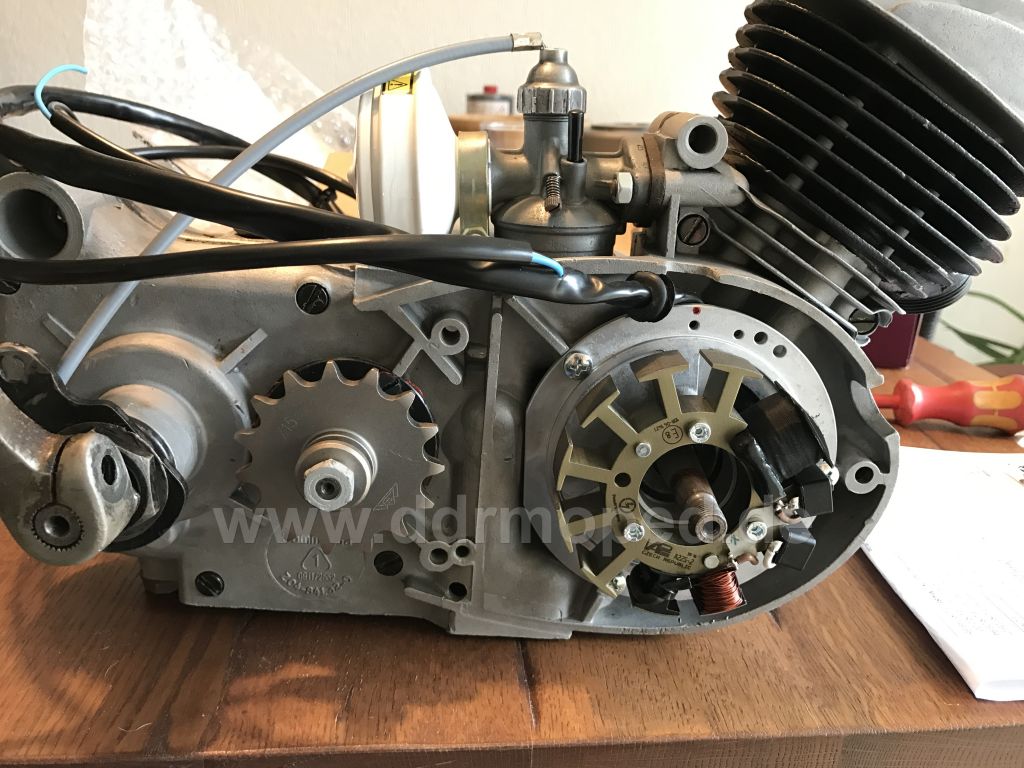

Irgendwie kann man den Zündzeitpunkt auch gar nicht einstellen?

Der hat ein Vape verbaut. Ob das Sinn macht, darum streite ich mich nicht mehr. O- Zündung geht immer, wenn man ein bisschen Feingefühl besitzt.

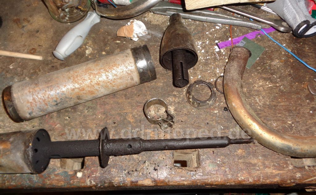

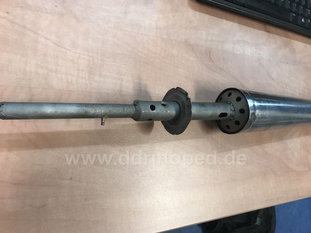

Das Prallblech vom Auspuff ist frisiert. Ich würde auf alle Fälle die Kerben da mal wieder zurück biegen, oder einen anderen Püff besorgen.
Das Prallblech sollte so in Ordnung sein:

Genau es ist eine vape Zündung.
Einstellen lässt sie sich indem man das Polrad verdreht. Die Passfeder wird nicht mehr verwendet.

Hallo zusammen. Mein Auspuff ist inzwischen angekommen
Ich warte immernoch auf die 60er HD
Der Motor läuft jetzt auch ohne startpilot mit montiertem Auspuff springt er sofort an. Jedoch musste ich die Teillastnadel auf die unterste Kerbe stecken. Bin mal gespannt wie es sich mit der 60er HD verhalten wird.
