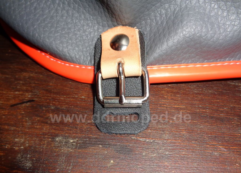

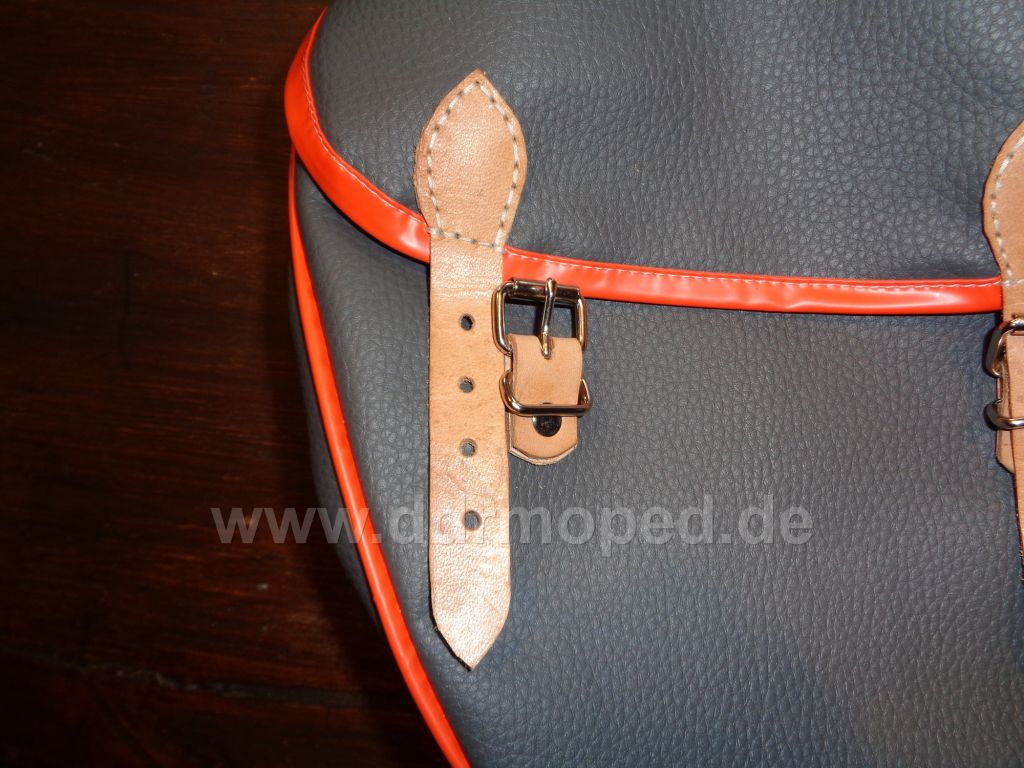

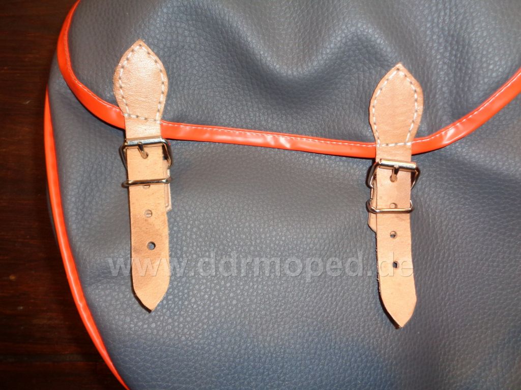

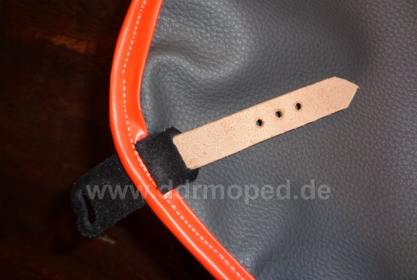

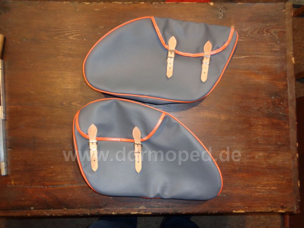

Ich bin der Meinung die Schnallen sind etwas zu breit. Kann wer bitte an seiner messen, wie breit sie am Original sind? Jetzt fehlen nur noch die Haltebügel und die Befestigungsschlaufen für die Hinterradschwinge

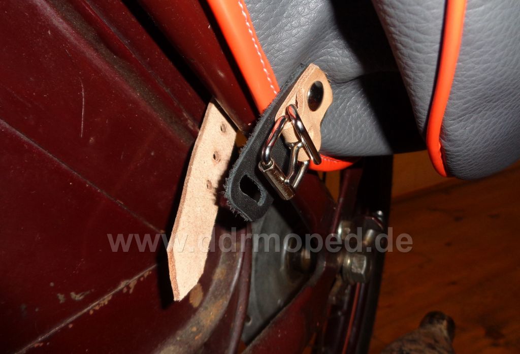

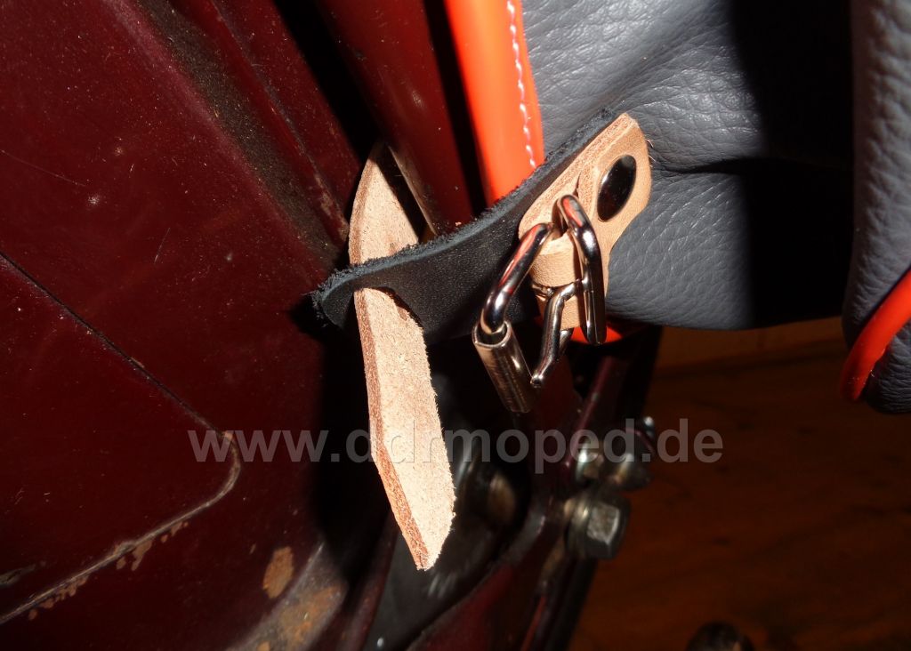

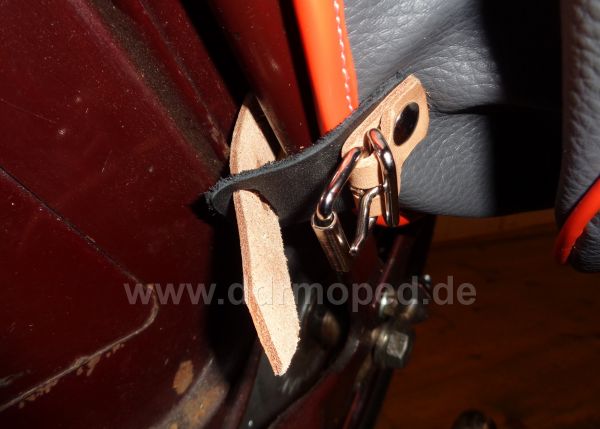

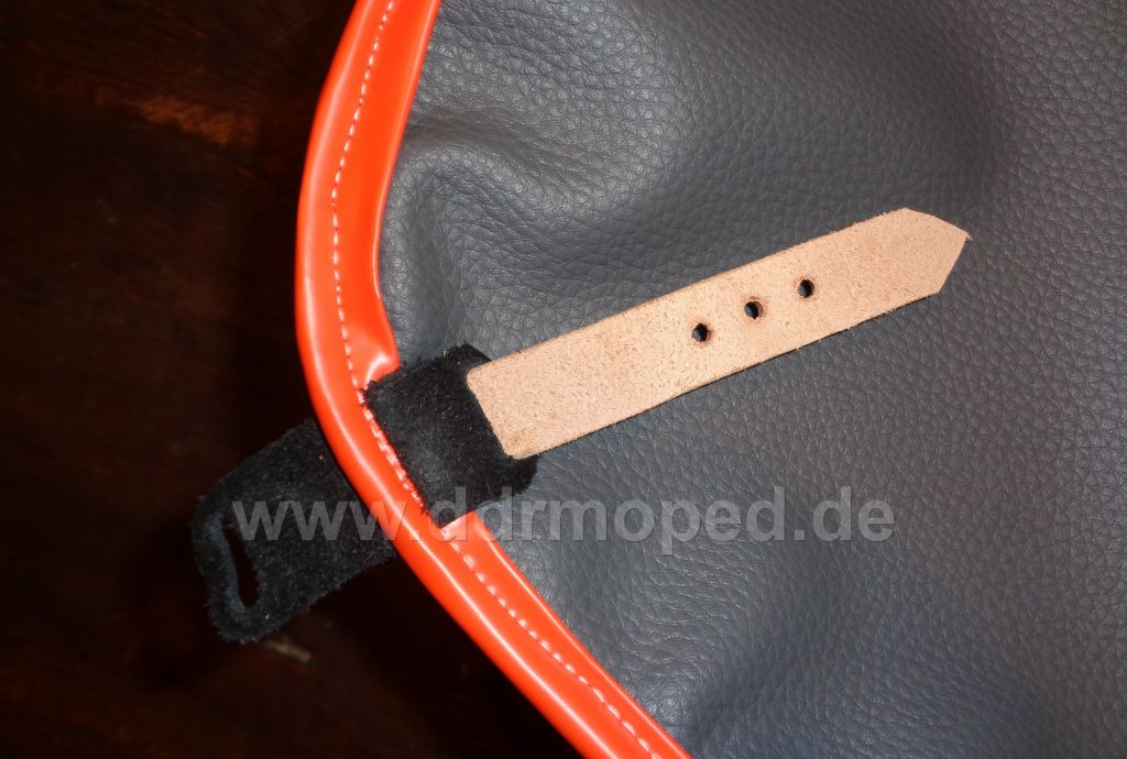

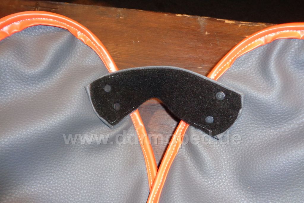

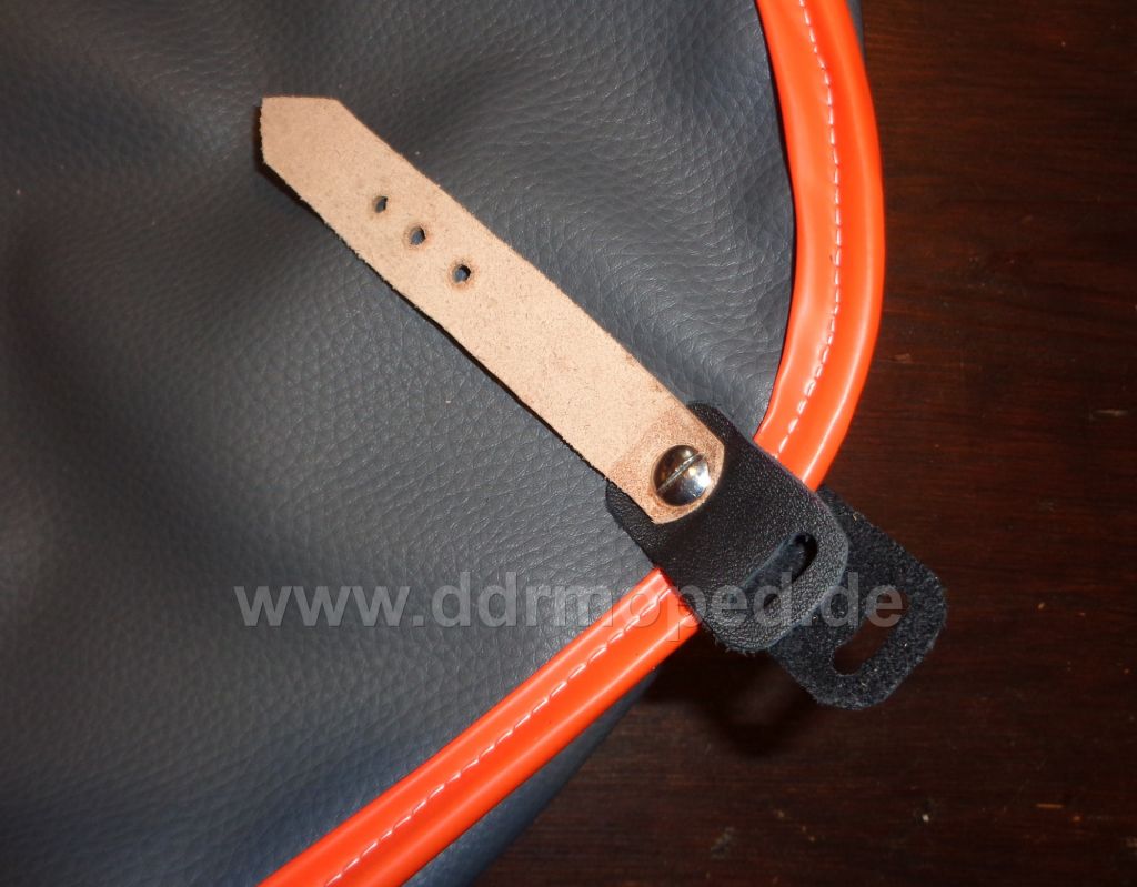

Bei dem Reimen für die Befestigung an die Hinterradschwinge habe ich ich mich nicht an das original gehalten. Nach den Original müsste man die Tasche zwischen Kotflügel und Schwinge quetschen, um den Riemen vernünftig an zu bringen. Das sieht sehr unschön aus und habe das so gelöst, wie die folgenden Bilder zeigen. Hier bei habe ich auch an den Lack gedacht und Schoner aus Leder mit eingebracht. Da die Standard- Nieten zu kurz sind, habe ich eine Buchniete verwendet. Diese Schraubniete wurde mit Kleber eingeschraubt und kann sich somit nicht mehr lösen, falls da wer bedenken hätte.

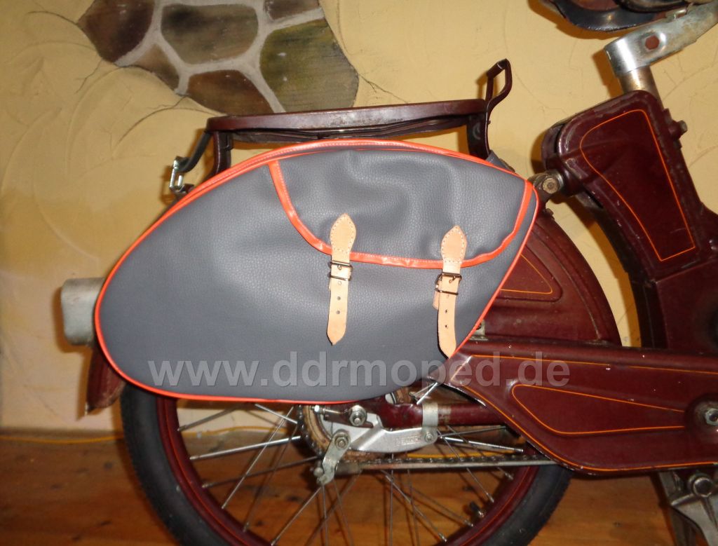

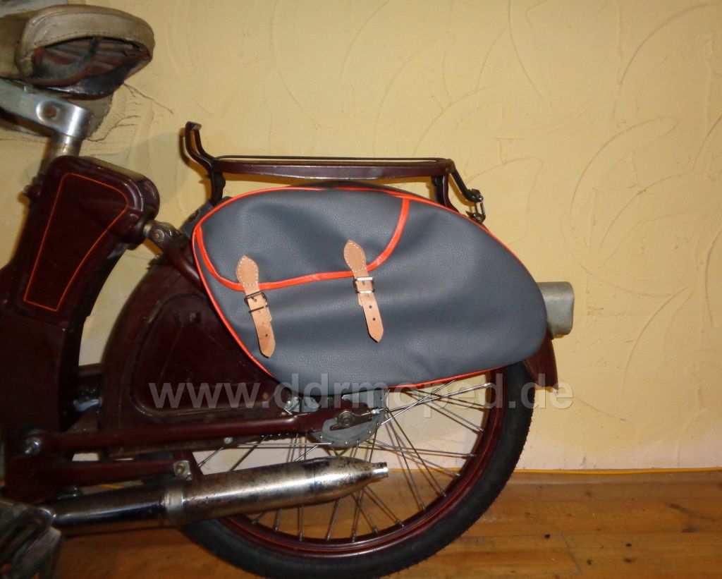

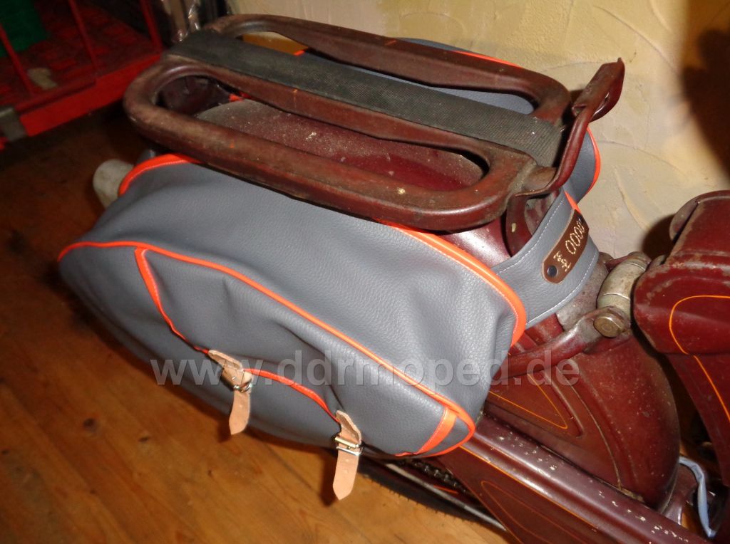

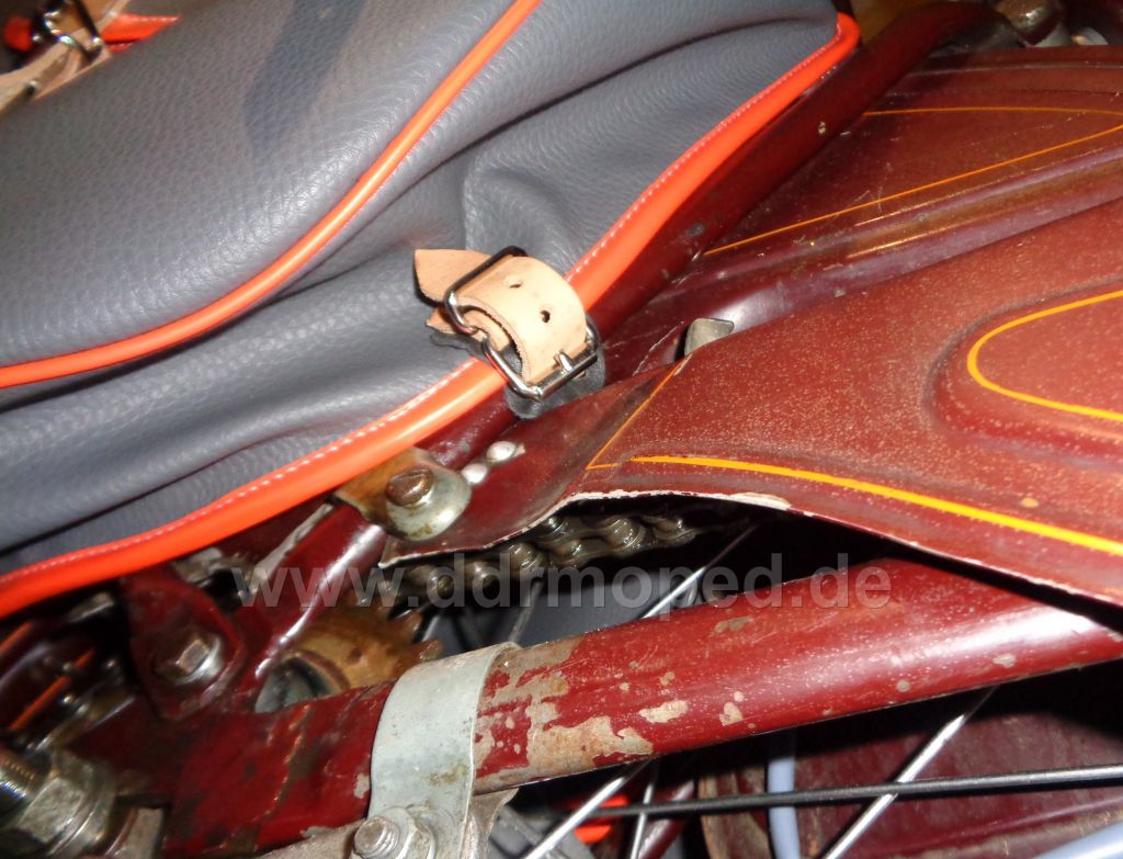

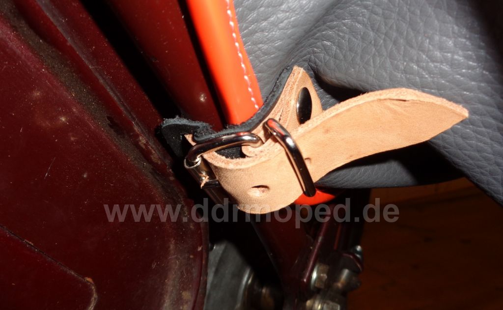

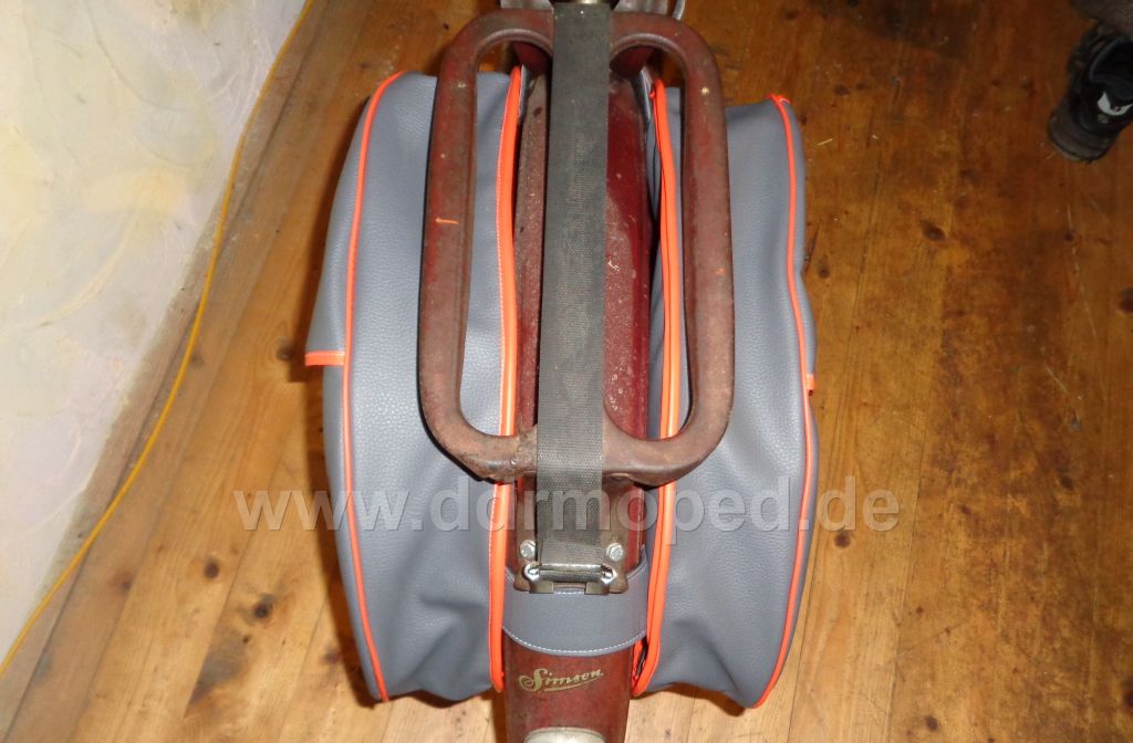

Wie schaut das am Fahrzeug aus? Kein Problem, die nächsten Bilder zeigen es: Zuerst hängt man die Packtasche natürlich über den Gepäckträger und es wird das Lochband einmal von hinten zwischen die Schwinge und den Kotflügel noch vorn gezogen.
