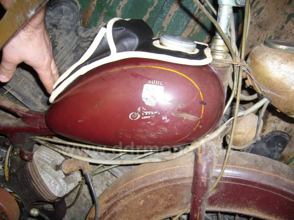

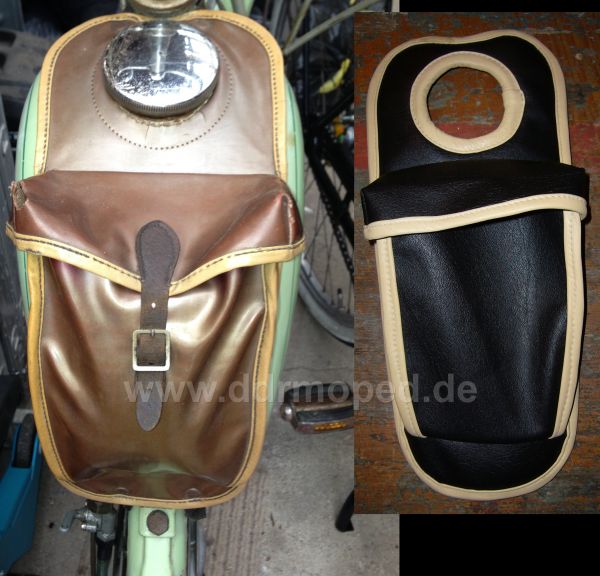

Ich habe Rot noch einige Zusatzinformationen den Beiträgen hinzugefügt. Das Anzeichnen, Ausschneiden, nähen der Tasche, annähen des Verschlussriegels mit der Hand, die Löcher in die Riemen stanzen die Riemen für die Schnallen zurechtscheiden, Riemen annieten einer Tasche dauern ein ganzer Arbeitstag. Ich bin doch keine programmierte Maschiene. Die Nähmaschine ist Fußbetrieben, was wichtig ist, wenn man Lagen von 2 mm bis zu 5 mm Kunstleder zusammennäht. Wenn zu schnell genäht wird, wird die Naht krumm und bucklig und das Leder verrutscht besonder gut auf den Filz, ...das geht ruckzuck. Den Filz habe ich als Lagerwahre, kann aber den Anschaffungspreis noch in Erfahrung bringen. @Benno Die Maße und Form ist exakt die gleiche, wie beim Orginal. Das Foto der Nachbildung stellt die Tasche nur kleiner da, als es ist und das Bild ist nur aus 2 Bilder zusammengefügt. Einzig die Tasche auf den Rücken muss noch um 1 cm nach unten rutschen dann sind beide Tsche in der Form 1:1 Ich mache mal dann Foto von der Tasche am Tank des Essers in meinen Schuppen.
