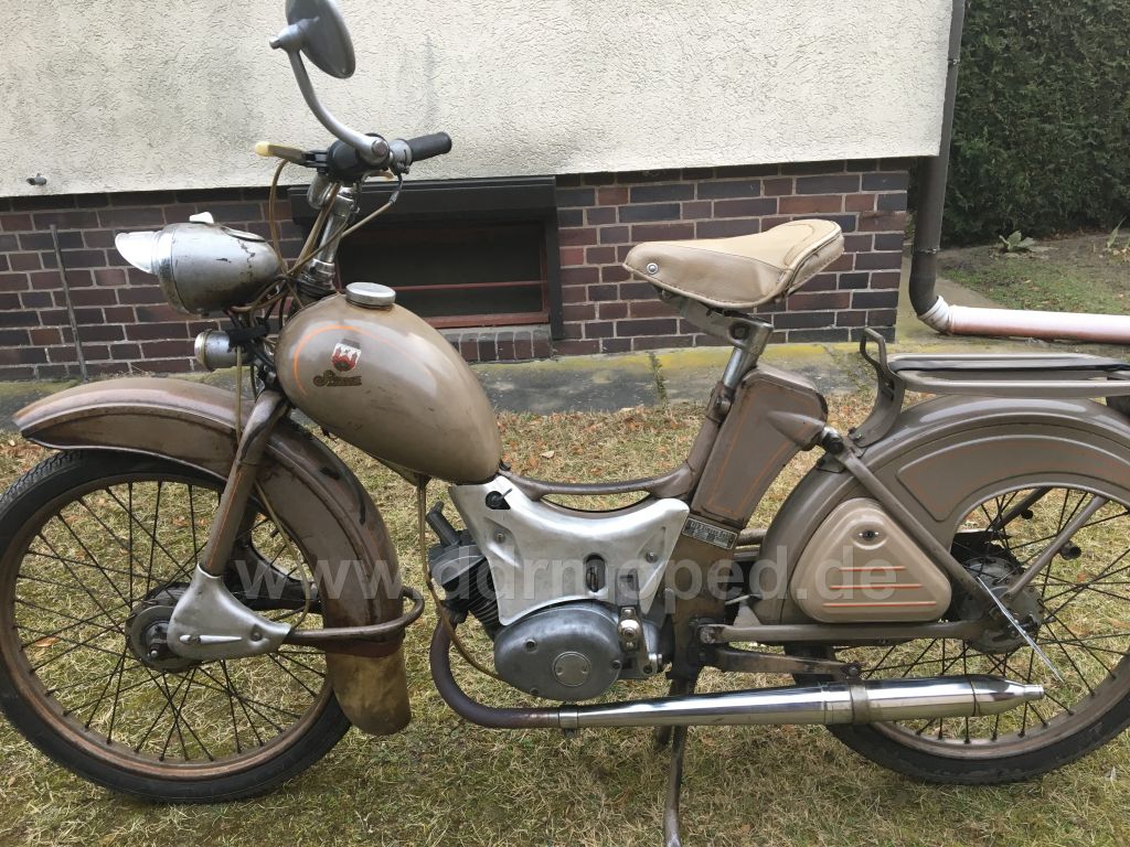

Heute möchte ich euch mal meinen Sr2E Baujahr 1961 vorstellen. Zu mir gekommen ist der Sr vor einigen Jahren. Seitdem bin ich dabei ihn möglichst Original zu erhalten und die wunderschöne Patina zu erhalten. Es sind viele Teile dazu gekommen oder wurden durch die richtige Farbe ersetzt.
Inzwischen wurde er Schritt für Schritt restauriert... Den Motor habe ich letzten Sommer selbst restauriert aber seitdem gibt es ein paar kleine Probleme die mich zwingen den Motor nach dieser Saison ein weiteres mal zu machen.( Motorhälften sind nicht dicht)... aber aus Fehlern lernt man und zum Schluss kennt man sein Triebwerk in und auswendig;)
Auch den Sattel habe ich restauriert. Zuerst habe ich das gebrochene Gestell schweißen lassen und danach wieder in der annährend originalen Farbe lackiert. Dann habe ich die Näte mit Sattlergarn neu gezogen und strapazierte Stellen (an den Nietlöchern und Quernäten) mit Kunstlederstücken verstärkt. Zum Schluss habe ich mir noch eine neue Unterlage aus originalem DDR gummi geschnitten, um den Bezug vor den Federn zu schützen.
Den originalen Kabelbaum habe ich auch ein bisschen geflickt damit er noch lange hält.
Alles andere wie Bremsen, Luftpumpe, Tacho, Tachoantrieb, Federung und Armaturen sind auch revidiert.
Leider ist es ein Ersatzrahmen, wodurch ich beim KBA keine Papiere mehr bekommen habe und mir beim TÜV neue holen musste. Jetzt gilt er komischerweise als Eigenbau😐

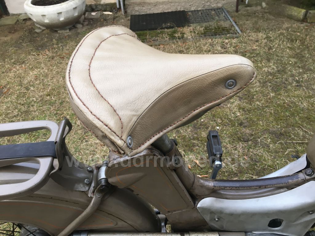

Der schöne Sattel:)

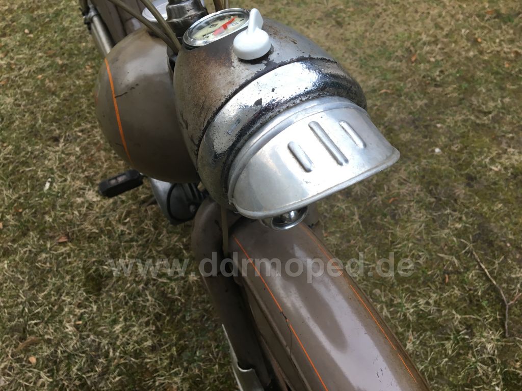

Mit originalem Lampenschirm

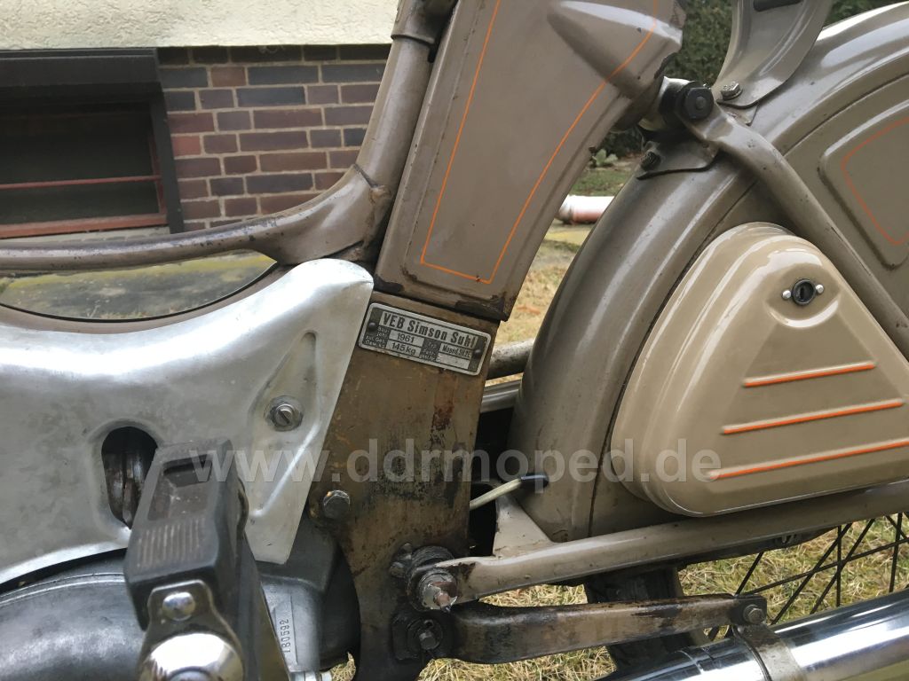

Noch eins

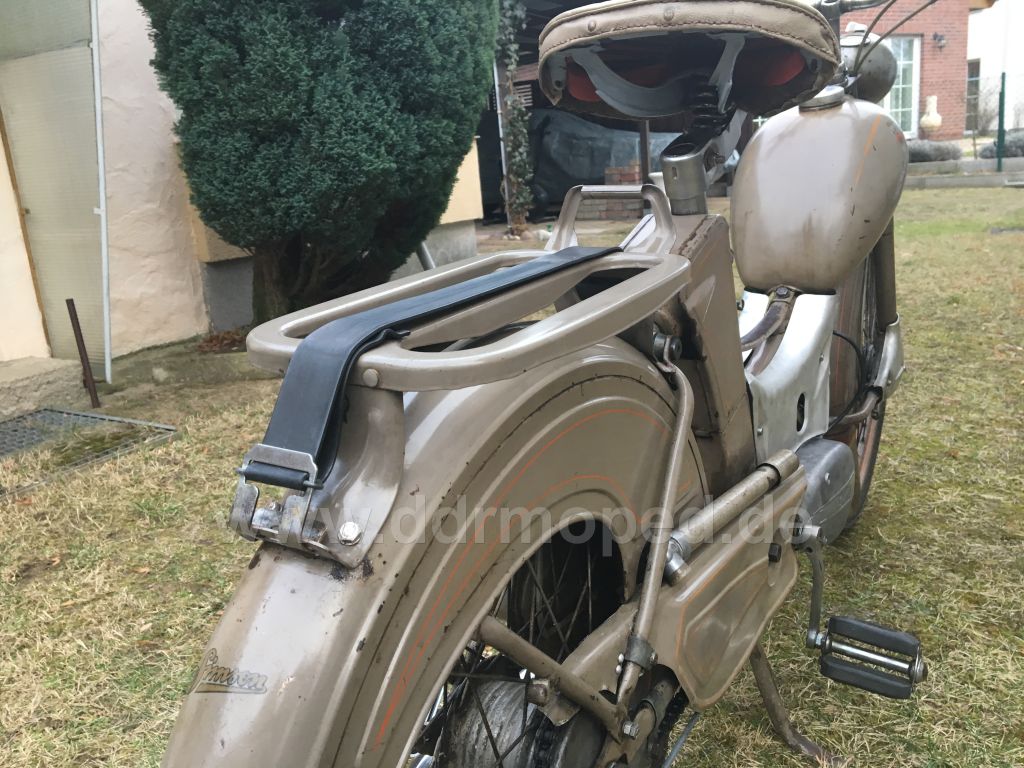

Gepäckträgerband und Schelle sind auch original

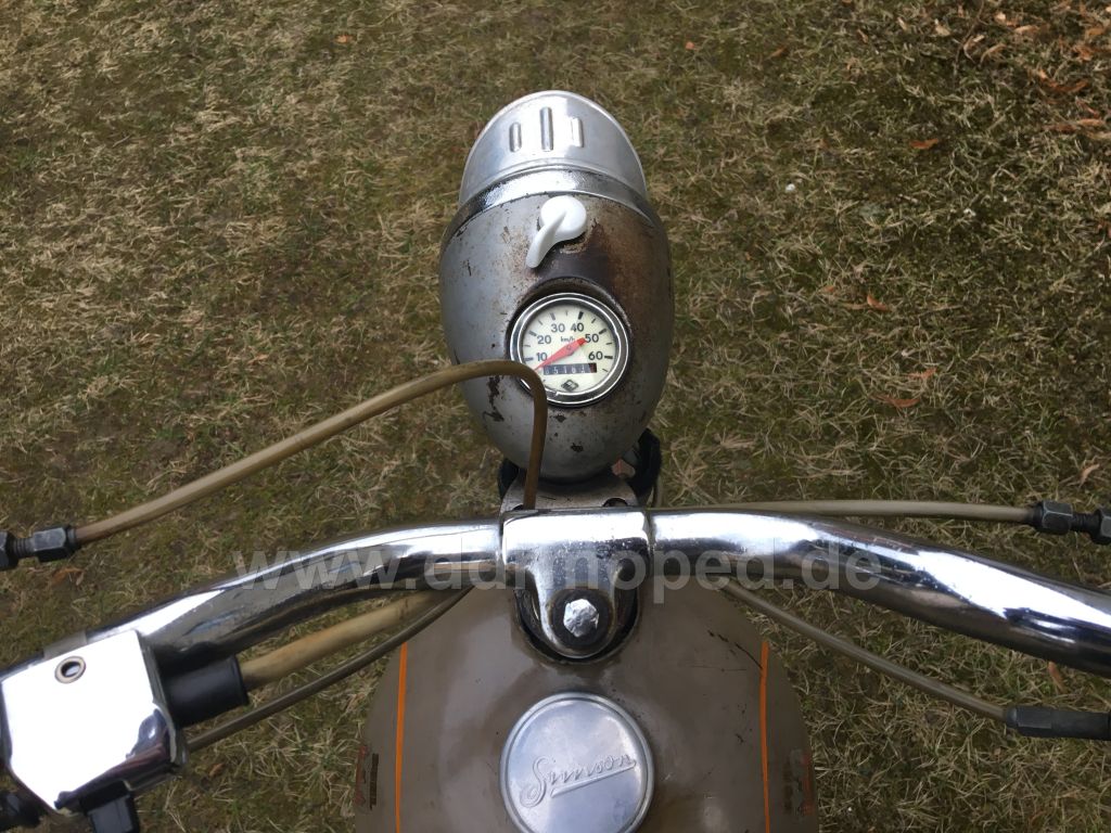

Die Originalen gibt es als Nachbau bzw.in der Bucht ab und zu
viel Spaß weiterhin

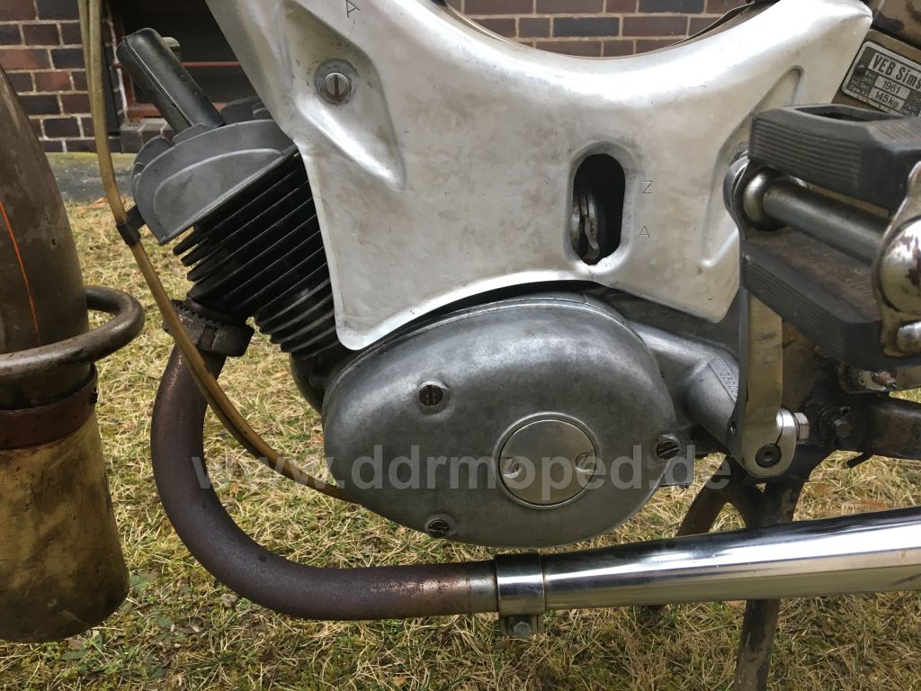

Der Krümmer hat auch ordentlich Patina angesetzt

@ Zirkelstein danke... ne der Tacho ist nicht von der Vogelserie das ist der Orginale für den Sr2, der von der Vogelserie geht bis 80km/h, das ist aber auch der einzige Unterschied
Mfg
SR57
Geschrieben am: 08.03.2017, 19:59
Beiträge: 1246
Mitgliedsnummer.: 6069
Mitglied seit: 22.12.2012
QUOTE (Sr61 @ 08.03.2017, 20:31)
Mfg
Das ist kein SR2 Tacho! Trotzdem Top das Moped
Geschrieben am: 08.03.2017, 20:16
Das ist ein früher 61er SR 2E. Nicht schlecht im Zustand, aber mit einigen kleinen Dingen die nicht so zum Baujahr passen.
- Tachoantrieb
- Auspuff
- Brems- und Kupplungshebel
- Tacho
- Sattel
- Abblendschalter
Das Rücklicht ist leider nicht zu sehen.
Sachswolf
Geschrieben am: 08.03.2017, 20:44
Beiträge: 2128
Mitgliedsnummer.: 6871
Mitglied seit: 10.10.2013
Tacho ist vom Spatz

Auspuffklemmschelle ohne Wulst, auch Pedalarme muss Du Wechseln .
Grüsse piotr
andifmt
Geschrieben am: 09.03.2017, 10:19
Beiträge: 215
Mitgliedsnummer.: 2041
Mitglied seit: 29.03.2009
QUOTE (piotr @ 09.03.2017, 09:04)
QUOTE (der Lehmann @ 08.03.2017, 21:16)
Pedalarme wechseln... er mein sicher links ---> rechts, rechts ---> links, wobei man die Befestigung des rechten Pedalarms nicht sehen kann. hmm.gif
