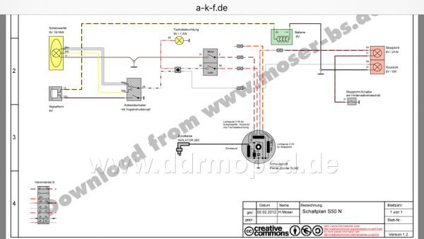

Habe eine S50N.
Grundplatte 8306 8-100, ist meines Wissens nach aber eine aus der kr50.
Jetzt wollte ich wissen ob es reicht eine 12v Grundplatte zu kaufen und zu verkabeln.
Hab da was gefunden. Oder muss ich sonst noch wa umbauen ? Will nicht auf bspw umbauen nur so im Voraus.

.... und dann nach dem Schaltplan aufbauen nur halt dann mit 12v statt 6 ?
Ne im ernst da muss noch ein wenig mehr getauscht werden, vor allem die Stoplicht/Rücklicht Drossel und das Teil das für den Ladestrom zuständig ist und die Batterie natürlich.

Mach doch gleich eine EMZA rein, E-Zündung und mehr Licht. Mit dem EWR kannst du einen Blinkerschalter zum Ausschalten der Zündung und Umschalten in den Tagfahrmodus nehmen. Und auch die Hupe mitbefeuern, weil schon mit Gleichrichter.
