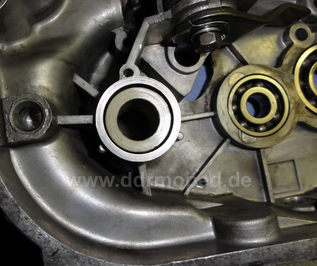

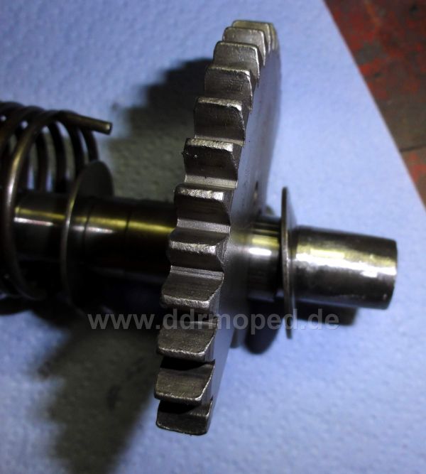

Hallo wer kann mir die Stärke und Größe der Ausgleichs/Anlaufscheiben am Starmotor sagen ? und ob es unterschiedliche Kickstarterwellen gibt ? bei meinem wurde die Kickstarterwelle hinten abgeschliffen und die Anlaufscheibe ist verbogen, unter dem Kupplungskorb war eine Kupferscheibe (die gehört hier nicht hin) und er war locker. wo gibt es Getriebeteile? Danke und Gruß

sind die PVC Buchsen an der Kickstarterwelle richtig?

Die PVC- Buchse ist richtig.
Es gab verschiedene Kickstarter, ja.
Grobverzahnte und feinverzahnte Aufnahmen für den Kickstarterhebel wären die eine Sache.
Dazu gab es noch grob- und feinverzahnte Segmente und Mitnehmer.
Deine Welle sieht nach grobverzahnt in beiden Hinsichten aus. Die gibt es neu zu kaufen. Da sie nicht teuer sind, würde ich dir raten, sie gleich zu wechseln.
Die Maße der Scheiben kann ich dir jetzt nicht auf die Schnelle sagen.
Die Kickstarterwelle solltest du in jedem gut-sortiertem Simson-Shop bekommen. Die Anlaufscheiben dafür auch.

Kannst du die Anlaufscheiben an der Kickstarterwelle nicht wieder mit einem Hammer richten?
Die haben doch keine überragende Bedeutung, sondern lediglich die Aufgabe, zu verhindern, dass sich die stählerne Welle mit der Zeit in das Alu-Motorgehäuse einarbeitet.

Die Kickstarterwelle hat erfahrungsgemäß ausreichend Axialspiel von manchmal bis zu 2 Millimeter. Da wäre also auch noch genug Luft für eine nicht ganz perfekt gerichtetete, unebene Anlaufscheibe.
Wenn du jetzt aber einen Motor als Ersatzteilspender hast, dann nimm halt die Anlaufscheiben für Kickerwelle und Kupplungszahnrad von dem.
Heb dir die alten Teile aber in irgendeiner Kiste auf ! Die fressen kein Brot und irgendwann brauchst du die vielleicht nochmal wieder.

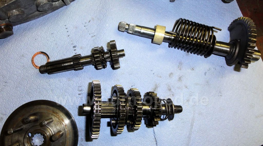

Hallo - der Teilespender wurde heute zerlegt und ein auf brauchbare Teile untersucht. Die Kickstarterwelle war Schrott (Hobbyschweißversuche) aber da habe ich schon eine Neue - das Mitnehmerrad vom Kickstarter ist top sowie der Kupplungskorb und noch einige Kleinteile, sogar eine Anlaufscheibe für die Kickstarterwelle konnte ich retten. Das was komischerweise hier auch gefehlt hat (ich nun aber auch schon Neu habe) war die Anlaufscheibe unter der Kupplung? Wer in Gottes Namen braucht die Anlaufscheiben? oder war immer nur der selbe Bastler am Werk? morgen bekommt er dann sein neues Leben mit Lagern KW Zylinder und wider allen Anlauf und Ausgleichsscheiben - vielen Dank an alle die mitgeholfen haben - Bild folgt - Gruß

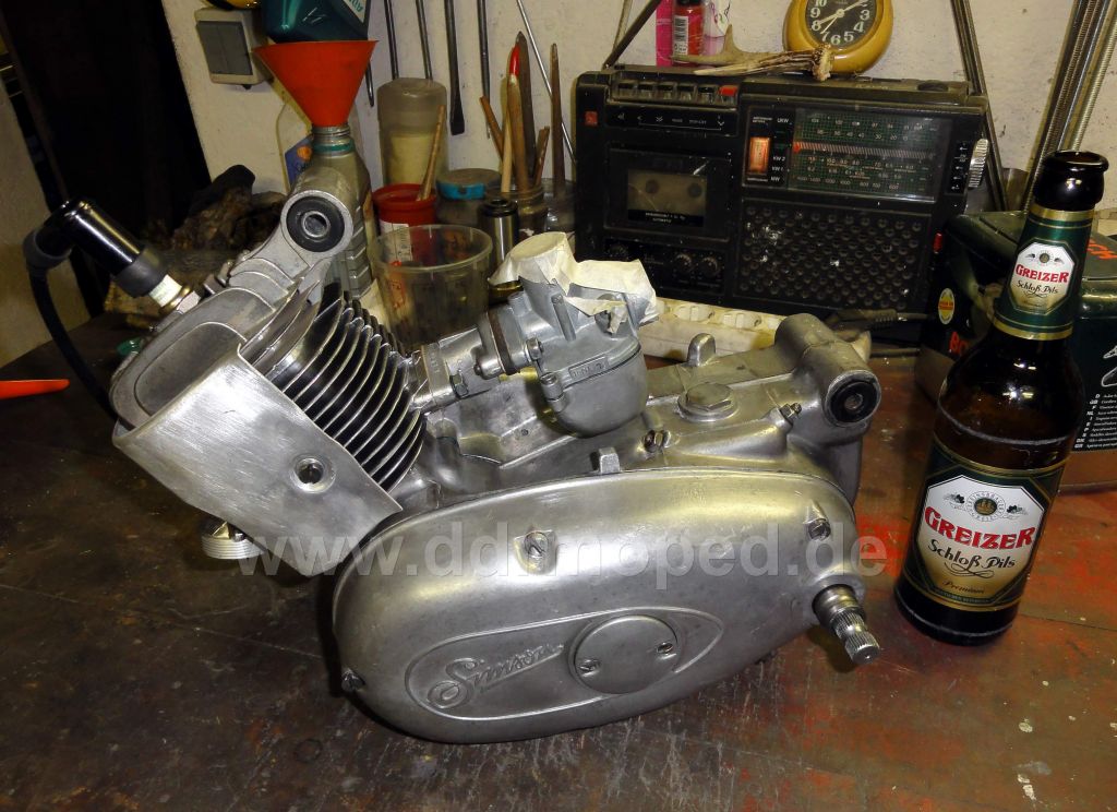

Geschafft! eigentlich ist es kein Problem, aber ganz ohne war´s auch diesmal nicht - ich hatte zwar eine neue Kickstarterwelle für den sr4-2 , aber da war das Zahnsegment ca. 2mm versetzt angeschweißt, entweder läuft das Zahnsegment auf das Getriebezahnrad oder das rechte Motorengehäuse geht nicht drauf - hier ein kleines Foto vom Endergebniss

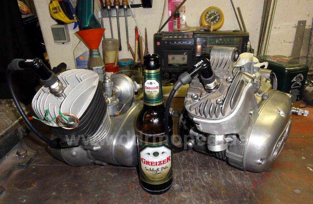

QUOTE (gs51 @ 19.03.2017, 21:32)
... hier ein kleines Foto vom Endergebniss
Eine leere Flasche Greizer Schloßpils ist ein gutes Endergebnis, wie ich finde.
