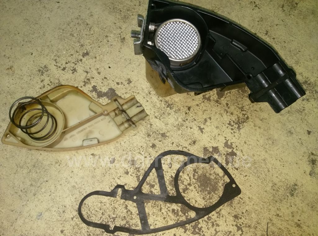

Meint du diese Dichtung hier?
Siehe Foto
Gruß Florian

Zum einen; aber dann ist noch zwischen Seitenteil und Ansaugtopf eine mit einem grossen und einem kleinen Loch . Die wäre noch wchtiger !
Geschrieben am: 16.03.2017, 19:50
Die sieht SO aus .
