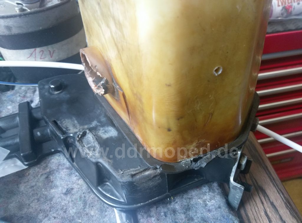

Ich habe nur diese eine Dichtung die du auf dem Foto siehst...
Mehr nicht. Welche genau meinst du?

Schau dir den Luftfilter Kasten mal genauer an den kann man in drei Teile zerlegen ergo gibt es auch zwei nahtstellen in die eine Dichtung gehört.

Geschrieben am: 16.03.2017, 21:19
Geht's jetzt mit Dichtung ?

Ja. Jetzt geht. Top.
Das habe ich noch garnicht auseinander gebaut. Muss ich dann noch machen am Wochenende.
Also meinst du Dichtungen sind schuld.ok

Wenn die zuletzt gezeigte Dichtung am grossen Lochdurchmesser aufgequollen ist oder gar eingerissen, zieht er dort falsche Luft und das Gemisch magert unkontrolliert ab . Dann geht der ohne Choke gar nicht !

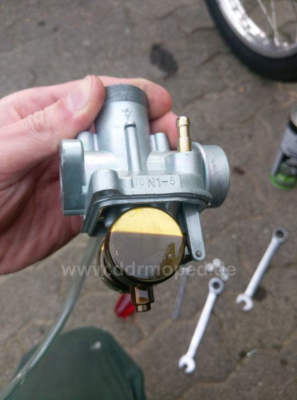

Beim Vergaser öffnen ist mir folgendes aufgefallen, siehe Foto.
Benzin ist ca. 4 Monate alt. Gemisch wegen Einfahrzeit 1:33.
Das gute Mineralische von Addinol 405.
Frisch gemischt. Ich glaube aber nicht das es daran liegt...
PS: lasst euch nicht vom Schwimmerstand irritieren.
Den hatte ich erst danach eingestellt.

Ich habe ca. 165 ml Öl beigetan. Ca. 1:30.
Habe jetzt den Benzinfluss geprüft. Über 200ml die Minute.
Ich muss den Tank mal reinigen.
Aber ich habe folgendes festgestellt:
1. Ich habe ein 3,5mm Loch gefunden im Luftfilterkasten (gebohrt)
Die Dichtungen sehen eigentlich noch gut aus. Aber ich kaufe diese trotzdem mal neu inkl. Neuen Luftfilter.
2.Öl Benzingemisch aufgrund des verschmutzten Tanks braun verfärbt. Aber Düsen sind frei und fest (Bremsenreiniger+Druckluft).
Aber vielleicht ist mein Vogel ja noch gefahren vorher, weil ich erst nach der kurzen Ausfahrt (2km) nachgetankt habe.
Ich werde das Loch verschließen, neuen Filter montieren und das Gemisch entleeren. Vorher Tank spülen. Ggf versiegeln.
