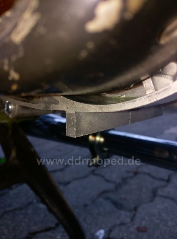

Geschrieben am: 21.03.2017, 22:12
Beiträge: 142
Mitgliedsnummer.: 8754
Mitglied seit: 29.02.2016
Hallo.
Habe gerade den linken WDR kontrolliert.siehe Foto.
Dort ist minimal Öl zu sehen am Boden unterhalb der Grundplatte.
Das kann aber bestimmt auch vom Überlauf Vergaser kommen oder von meinen wd40 gaszug Aktionen. Oder?
S51 B1-4
SR4-4
SR4-3
Duo 4/1
MZ ES 150/1
MZ TS 150
BMW R25/2
RE 350 Classic
gs51
Geschrieben am: 21.03.2017, 23:18
Beiträge: 1031
Mitgliedsnummer.: 9199
Mitglied seit: 14.11.2016
Hallo der Überlauf vom Vergaser geht aber beim Kettenritzel raus, bei der Grundplatte sollte es eigentlich trocken sein wink.gif

Geschrieben am: 22.03.2017, 05:14
Beiträge: 142
OK.heißt jetzt was genau?

Roberto
Geschrieben am: 22.03.2017, 06:00
Beiträge: 653
Mitgliedsnummer.: 7692
Mitglied seit: 08.10.2014
...heißt, dass dort kein Öl oder Sprit sein kann- es sei denn, der Simmerring ist hin!
Grüße Robert
"Wozu Lack, es gibt doch Rost..."
ddr-driver
Geschrieben am: 22.03.2017, 12:41
Beiträge: 2867
Mitgliedsnummer.: 7174
Mitglied seit: 22.02.2014
Bestenfalls sollte der kleine Deckel mit Dichtung und Dichtmasse abgedichtet sein, sonst kann es da zu Undichtigkeiten kommen. Oder der Deckel ist verzogen.
Geschrieben am: 22.03.2017, 15:39
Beiträge: 4434
Vom Vergaserüberlauf kommt das Öl nicht, wie die Vorredner schon richtig sagten . Diese Brühe läuft weiter links am Kettenritzel ab.
Motorenöl riecht (und schmeckt laugh.gif ) auch anders als Getriebeöl.
Ich denke auch, dass da die Dichtkappe verzogen ist, oder die Dichtung ist hin oder eben der Simmerring defekt.
Auf jeden Fall sollte da was gemacht werden, sonst gibt es Ölflecken in der Garage oder ein dickes Bußgeld, wenn das Ordnungsamt oder Polizei die Ölflecken auf der Straße unter deinem Moped entdeckt, wegen "Umweltsau" usw ...
Ein Mängelschein kommt manchmal auch noch dazu. Sowas hat es alles schon gegeben.
Geschrieben am: 23.03.2017, 20:07
Der Simmering (17X28X7) ist neu, aber die alte, inzwischen krumme Dichtkappe drin geblieben ? _uhm.gif
Oh, je ...

Geschrieben am: 23.03.2017, 21:29
Beiträge: 142
Abend,
es wurden alle Dichtungen erneuert.
Bin echt langsam ratlos.
