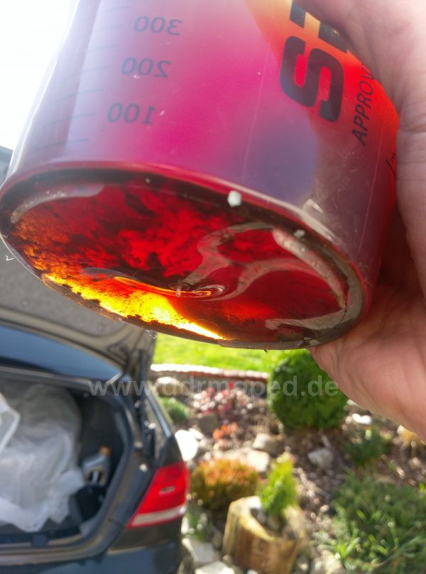

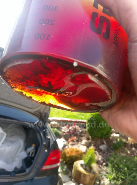

Werde außerdem den Tank versiegeln von Innen. Hier war viel Rost und dreck drin, siehe Foto.

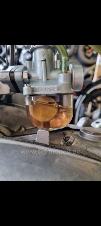

Ich verstehe noch nicht ganz den Zusammenhang zwischen Benzinstand und schlechten Anzug, gerade bei Bergfahrten...
Kannst du mir das bitte erklären?
Habe eine Durchsichte Vergaserwanne installiert.
Und 7mm OK Wanne markiert.
Ist fast auf der Markierung, siehe Bild.
Maße mit Messschieber aus BVF Heft übernommen 28, 32,5mm.
Habe alle düsen und Kanäle nochmals gereinigt.
Die anschließende Testfahrt gerade zeigte keine Veränderung.
Ein Bekannter meinte es könnte daran liegen das ggf. Die Kanäle im Zylinder nicht gebrochen bzw. Entgratet sind..
Hmm.
Habe auch nochmal gerade die Kompression gemessen. Habe 10 bar. Denke das ist gut.
Der Zylinder wurde seitens der Simsonwerkstatt schonmal ausgetauscht. Die Werkstatt in Magdeburg gibt es leider nicht mehr.
Den Vergaser habe ich auch schonmal ausgetauscht 16N1-6.
Bin ratlos.
Was würdet Ihr an meiner Stelle in welche Reihenfolge prüfen/austauschen?
Vielen Dank vorab und einen schönen Sonntag.
Gruß Florian

Bastell
Geschrieben am: 26.06.2022, 16:51
Beiträge: 552
Mitgliedsnummer.: 10969
Mitglied seit: 18.01.2020
Den Vergaser beim Einstellen abbauen gerade halten. Der Füllstand sollte schon genau sein. Wenn der Motor nicht zieht, den Füllstand erhöhen durch biegen der Zunge am Schwimmer oder Füllstand weniger, das bring doch die Probefahrt, ob es besser oder schlechter wird. Der Motor braucht das Optimale Gemisch um sein Leistung abzugeben. Das kann man so raus finden. Ich gehe mal davon aus das die Bedüsung im Vergaser stimmt. Man kann auch den Zündzeitpunkt ein bis zwei Millimeter nach Spät einstellen. Das ist die Kunst einen Motor Einzustellen, aus den Buch die Werte auf den Motor übertragen das kann jeder.
