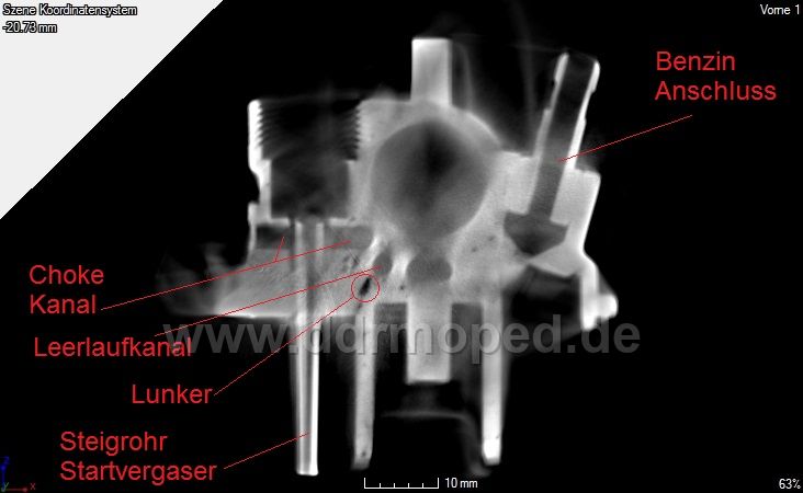

Alex gebe ich Recht, dass das in Betracht zu ziehen ist. Hast du mal einen anderen Zerstäuber getestet? Bei einer TS 150 hatte ich zwei BVF Zerstäuber, die auch nur mit gezogenem Kaltstart den Motor am Laufen hielten bzw. nicht klingeln ließen.
Da gibt es auch interessantes Thema im MZ Forum:
https://mz-forum.com/viewtopic.php?f=4&t=81163&mobile=off
Für die, die dort nicht angemeldet sind, siehe Foto.
Bleibt gesund!
Micha

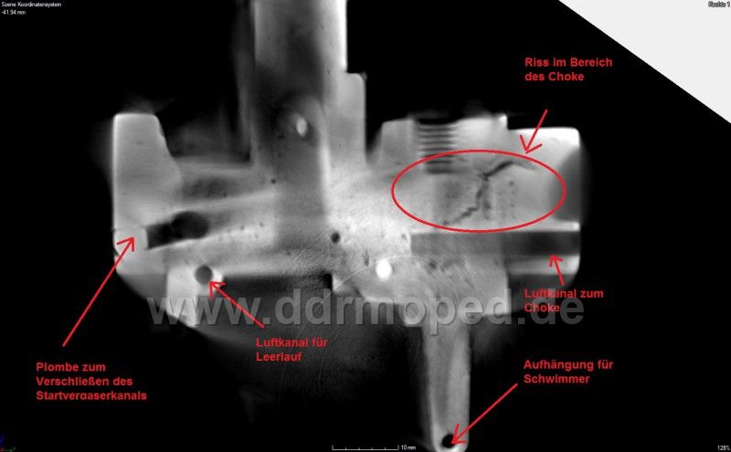

Hier noch eines ..
Bleibt gesund!
Micha
