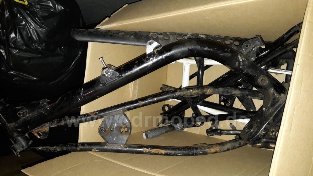

So hier ist die Ausgangslage. Es handelt sich um Bj. 1982 also eine E/1 richtig ? hmm.gif
An dieser Stelle sei Max gedankt für die Basis. War auch ein Geschenk _console.gif
Heute geht das Paket zum Pulvern.

Das ist eine S51 E, keine E 1! Aber das erste Modell Tony.
die Lasche gab es so im Abstand zum Steuerkopf nur 82!

endurojotsch
Geschrieben am: 17.03.2017, 19:10
Beiträge: 669
Mitgliedsnummer.: 5061
Mitglied seit: 21.12.2011
ja die gekürzten waren nur an den frühen enduros von 82 dran...danach die gewohnte länge....ca. 4 cm kürzer waren die... ich mess mal nach ok....
genau die alte dreickform vom knotenblech gab es ebenfalls nur 81 an dn vorserie rahmen und bis anfang 82? weisst du ewtl den genauen monat von 82, bzw hallo- stege müsste das rausbekommen wink.gif
