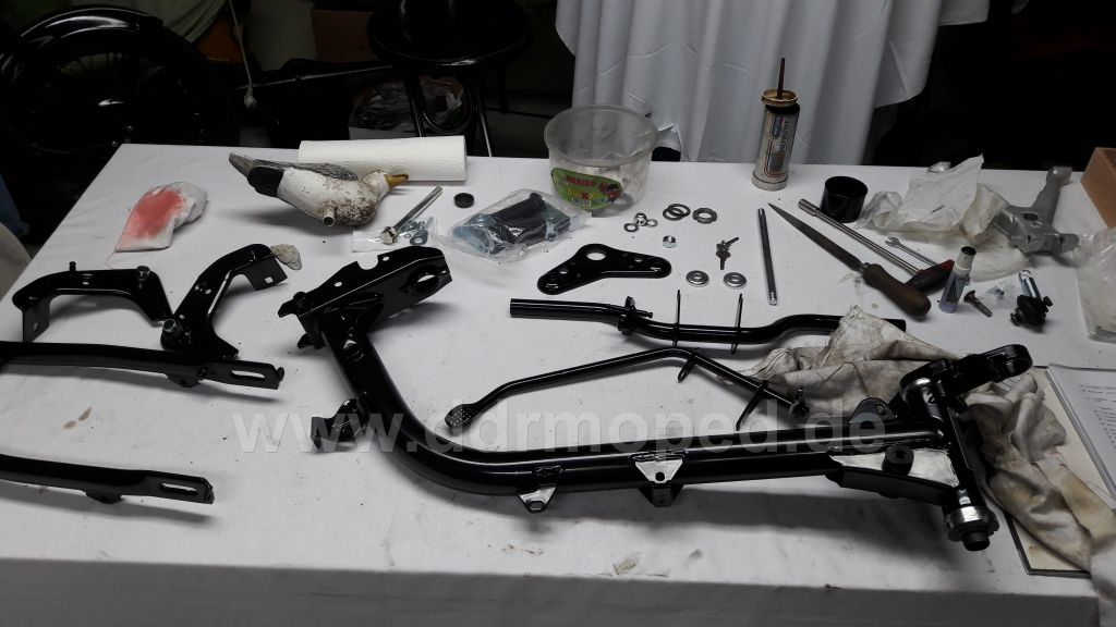

Neue Gummilager und Hülsen wurden eingezogen und Lenkung ist bereits montiert. Es geht voran wink.gif
schönen Gruß von der Küste
Tony

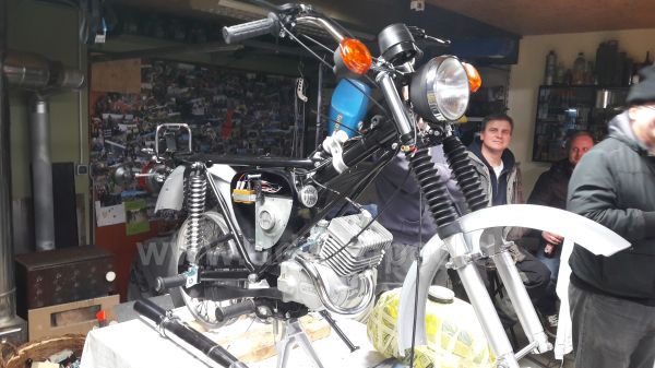

So liebe 2 Taktgemeinde. Nun muss ich msl langsam einen Zwischfnstand vermelden. Die Teile sind seit 8 Wochen beim Lacker sad.gif Die Telegabel ist fast fertig der Rest wie Ihr seht auch fast wink.gif
Tony

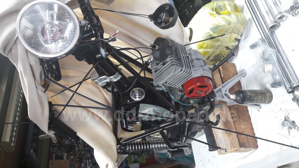

Jetzt noch die Räder und die Lackteile und Sitzbank dann kommen die Einstellarbeiten. Ich bin noch unschlüssig was das Reifenprofil anbelangt. Wie schätzt Ihr die sichere Fahrbarkeit der Endurodecken ein? Ich schwanke da noch.
Und womit kann ich die Nieten vom Spritzschutz sauber befestigen?
Tony
