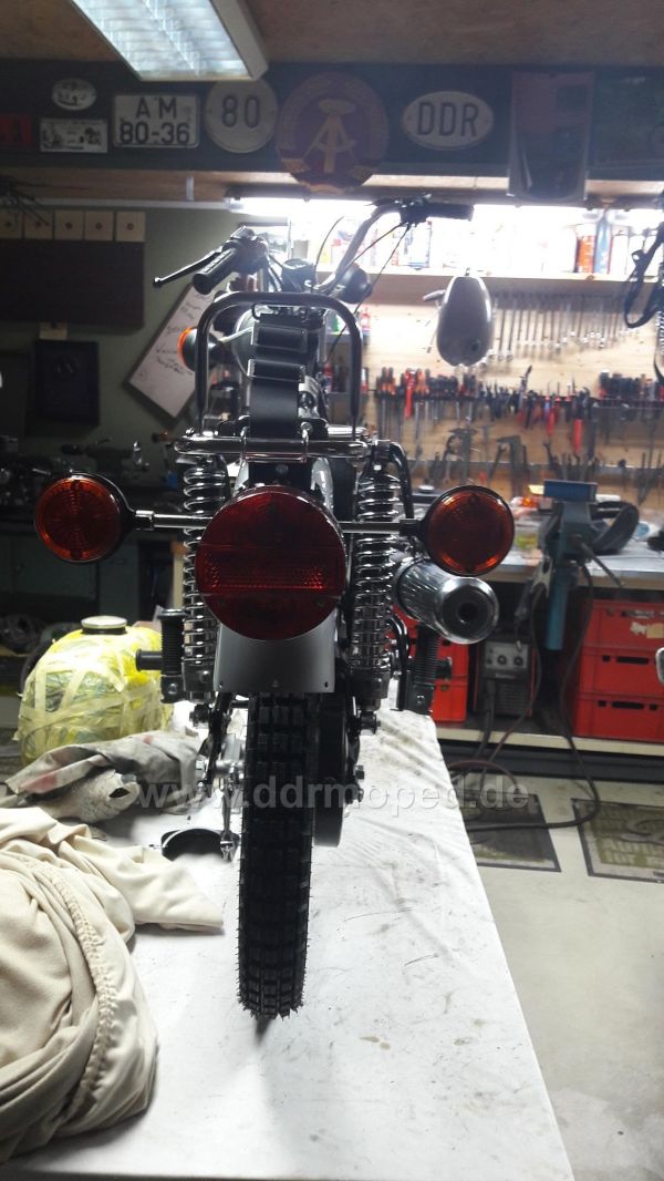

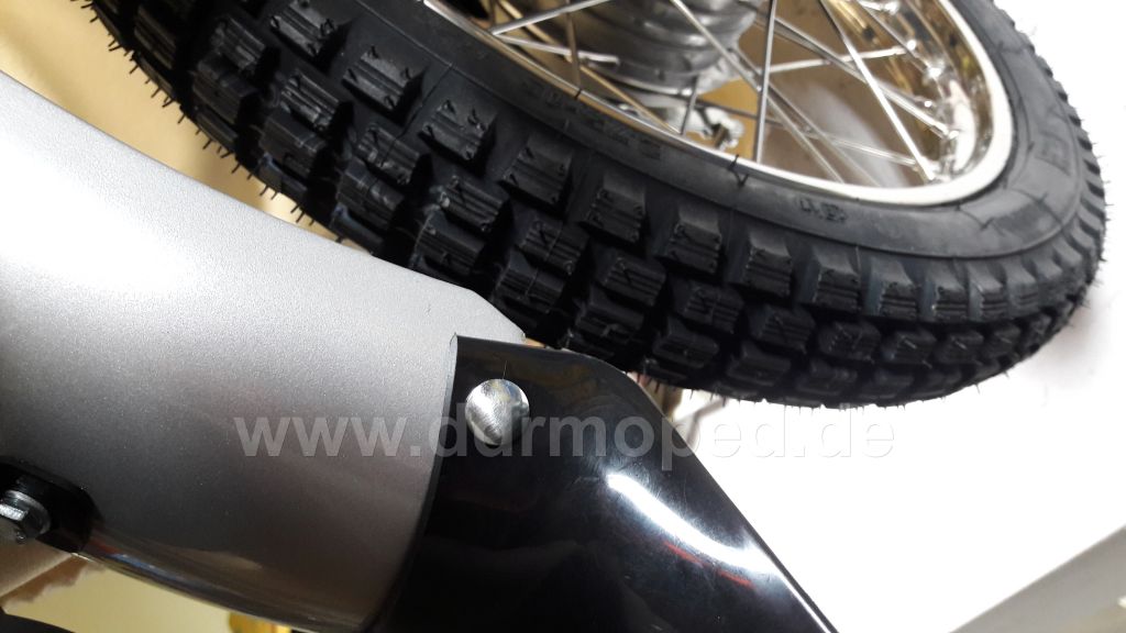

Hallo und zunächst mal, sehr schönes Projekt.
Da es ja so original wie möglich werden soll,
gebe ich mal zu bedenken das es die Griffgummis am Lenker 82 glaube noch nicht gab.
Zu den Nieten für die Schmutzfänger,
da habe ich mich auch erst schwer getan
aber nein die sind nicht zu lang auch wenn es so aussieht
und nein die sind auch nicht Sch... nur weil sie von MZA sind.
Die Montage geht super mit einem Schraubstock und Alubacken.
Nachteil, das Schutzblech muss dazu ab.

Hallo, die Nieten von MZA sind handelsübliche und die gibt es sogar beim Schuster um Schnallen etc. zu befestigen. Ich habe meine an allen Mopeds mit einer Armaturenzange, z.B. von Knipex befestigt.
Das klappt wunderbar und die Nieten nehmen auch absolut keinen Schaden oder Kratzer.
Diese z.B.
https://www.bueromarkt-ag.de/zangenschluess...ASABEgLaDvD_BwE

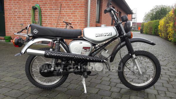

Moin die Herren, mit vereinten Kräften nun wurde das Jugendweihegeschenk für meine Tochter fertig gestellt biggrin.gif

Geschrieben am: 21.04.2018, 10:32
QUOTE (mobiler4 @ 21.04.2018, 08:16)
Sieht klasse aus.
Deinem Nachwuchs allzeit gute Fahrt!
Mfg Andi

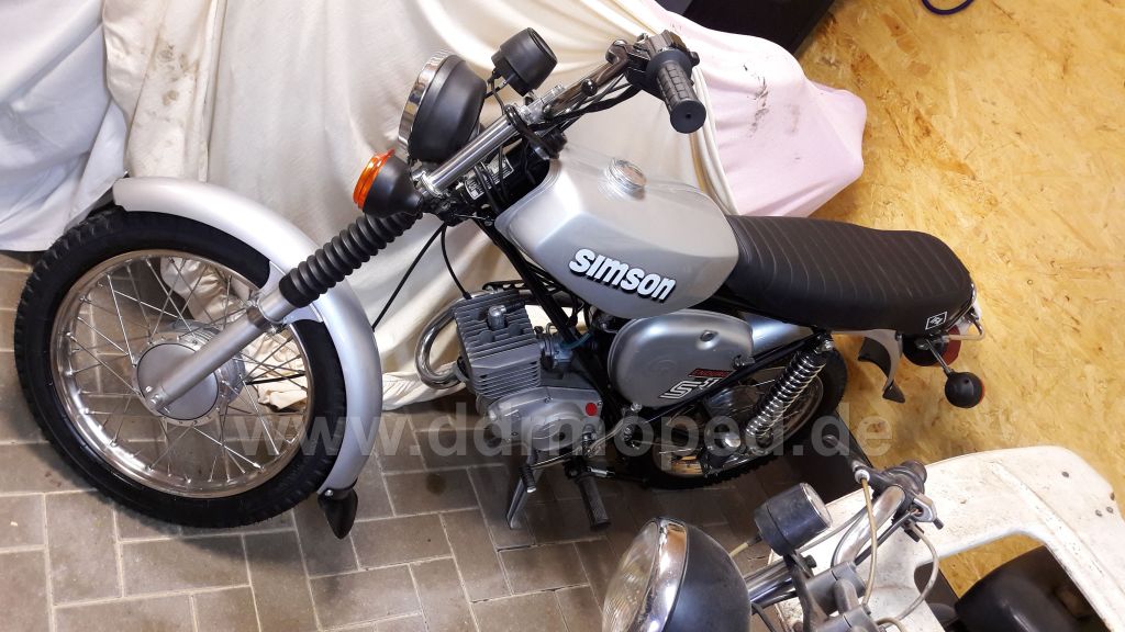

Geschrieben am: 26.04.2018, 07:45
Beiträge: 5298
Mitgliedsnummer.: 1733
Mitglied seit: 15.12.2008
...so sie ist fertig
schönen Gruß von der Küste
Tony
