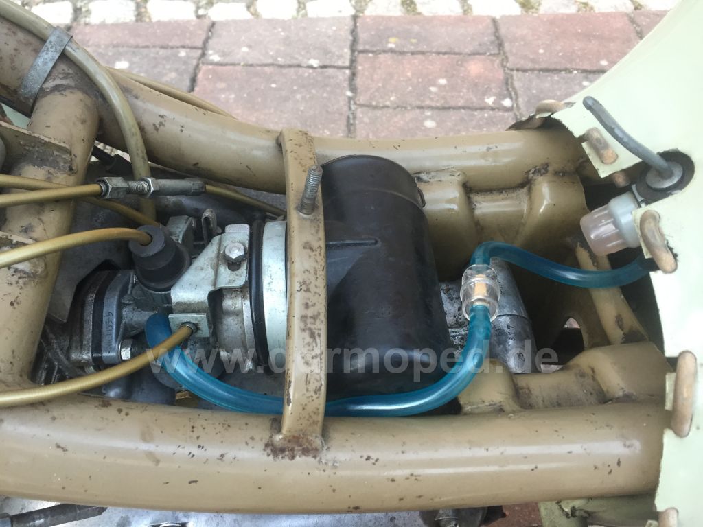

Ich vermute es liegt an der Verlegung von der Benzinleitung sowie das ungünstige Höhenniveau von Vergaser zu Benzinhahn.
Anbei ein Bild vom der aktuellen Verlegung und nein es ist keine Verengung am Luftfilter,daran liegt es nicht.
Ich kann mich grob erinnern das es bei dem KR50 auch Probleme mit der Verlegung gab.
Habt ihr vielleicht Tipps zur Optimierung?

Geschrieben am: 17.03.2017, 11:44
Ich muss ehrlich sagen, dass ich auch aus Originalitätsgründen kein Freund dieser zusätzlichen Leitungsfilter bin.
Im Benzinhahn sind original 2 Siebe, was soll der Filter dann noch dazwischen?
Diesbezüglich habe ich in 15 Jahren auch noch kein Problem gehabt.
Wichtig wäre noch die Bohrung in Tankdeckel, kontrolliere bitte diese mal, ob sie wirklich frei ist.
Anbei ein Bild, auf dem man erkennen kann, wie der Schlauch bei meiner verlegt ist.
Mfg Andi
Geschrieben am: 17.03.2017, 15:23
Wie Andi bereits schrieb, würde ich als 1. den Benzinschlauch erneuern und den Zwischenfilter raus hauen!
2. Loch im Tankdeckel prüfen.
3. Zündung wurde schon mal gewartet? Falls nicht, dann kann es am Unterbrecher liegen, dass die Schwalbe so schlecht anspringt.
Also evtl. muss der Unterbrecher nachgestellt werden.
Auch der Kondensator oder die Zündspule an sich können Problem bereiten. Da du die Schwalbe sehr wenig bewegst und wohl bis jetzt nicht viel daran gemacht hast, solltest du mal alles überprüfen.
Nicht zu vergessen der Vergaser. Hast du den nach der langen Standzeit mal gereinigt? Ich gehe mal davon aus, dass du den vor dem letzten Abstellen nicht komplette entleert hattest und sich somit auch im Vergaser einiges zugesetzt hat.

Ich tippe auch auf den Zusatz Filter, diese Teile haben mich schon des öfteren mit unangemeldeten Spritmangel geärgert cry.gif
Mfg Nico

Hallo, zum starten nicht nur den Choke betätigen Tupfer betätigen und dabei zusehen, wie das Benzin rausläuft, sondern auch gleichzeitig den Gasdrehgriff komplett öfffen.
Der Tupfer hat nämlich sonst null Sinn, das Benzin muss im Vergaser oben aus der Nadeldüse rausfluten können, damit es angesaugt werden kann, die Nadel blockiert den Kraftstoff sonst ordentlich.
Das steht glaub ich sogar in der Anleitung drinne. Ich hatte bei unserem Moped auch Startschwierigkeiten, weil ich das nicht beachtet habe, das Moped springt nun aber nach 2-3x kicken gleich an.
Und so einen Filter, nur aus Glas habe, ich auch verbaut, wie die Leitung liegt ist nur bei fast leeren Tank von Relevanz, da der Pegel im Tank dann immer näher kommt und die Durchflussmenge immer weniger wird.
Irgentwie schaffen es denoch immer wieder mal Dreckpopel ohne Zwischenfilter in den Vergaser hinein, und wie umständlich die Reinigung ist brauch ich nicht zu betonen, dann lieber auf Nummer sicher gehen. ohmy.gif
Deine Propleme während der Fahrt klingen sehr nach Vergaser oder mangelnden Kraftstoff, vielleicht ist da ein winziger Fremdkörper ,der immer wieder mal in die Düse gesaugt wird, und Benzin muss mindestens 200ml pro Minute nachfliessen können.
mfg Enrico
