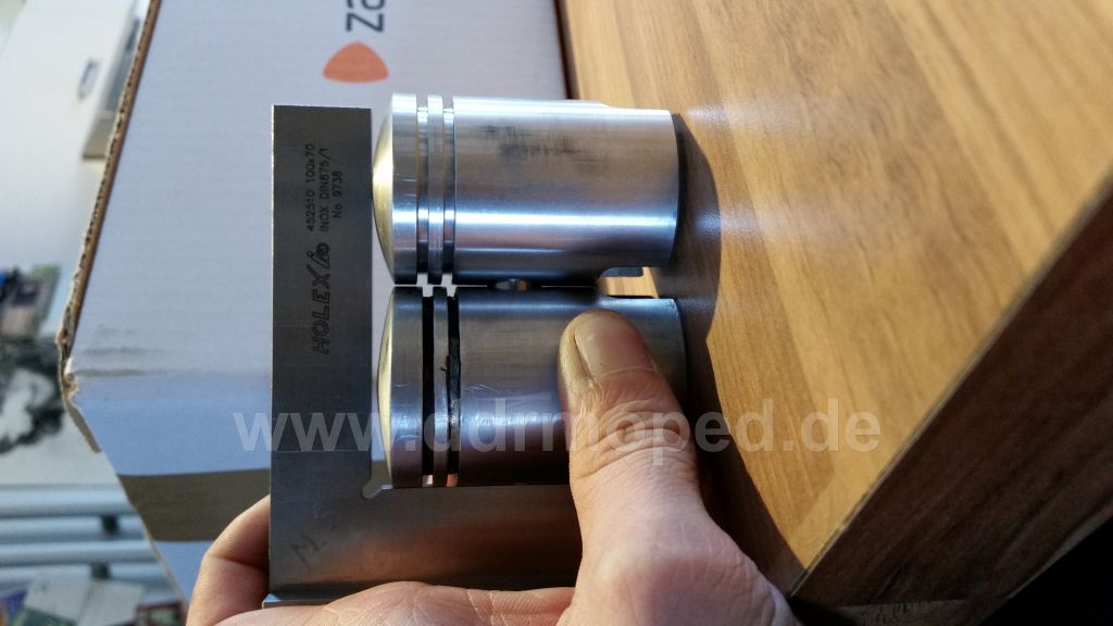

Auf dem Bild 1 mit deinen 2 Kolben sieht es so aus, als wären die total verschieden von den Maßen her. Vielleicht meldest du dich mal im Simsonforum.net an, da gibts einige Experten die dir sicher helfen können.
Geschrieben am: 25.03.2017, 11:42
Beiträge: 4431
Ich habe auch den Eindruck, dass der neue Kolben rechts 2 mm kürzer ist, als der alte Kolben links.
... und wenn dann oben diese 2 mm beim Verdichten fehlen, gibt's nur schlaffe 6 bar Kompressionsdruck. blink.gif

Sieht aber auch so aus, als wären die Kolbenbolzenaugen in unterschiedlicher Höhe..... sehr merkwürdig. hmm.gif

Hallo , hab die zwei kolben mal mit einander verstiftet jetzt kann man deutlich erkennen das der neue 2mm unten kürzer ist und oben 2 mm höher weil er eine größere Wölbung hat, die freisparungen sind auf der Seite gleich. Wenn ich deshalb den Kompressions Verlust habe wieso hab ich dann die volle kompressio wenn ich Öl ins Kerzen Loch geb ? Und was hab ich jetzt für Möglichkeiten das sie wieder richtig läuft . Bin euch sehr dankbar für die Hilfe smile.gif hier noch die Bilder von den kolben wenn sie verstiftet sind.

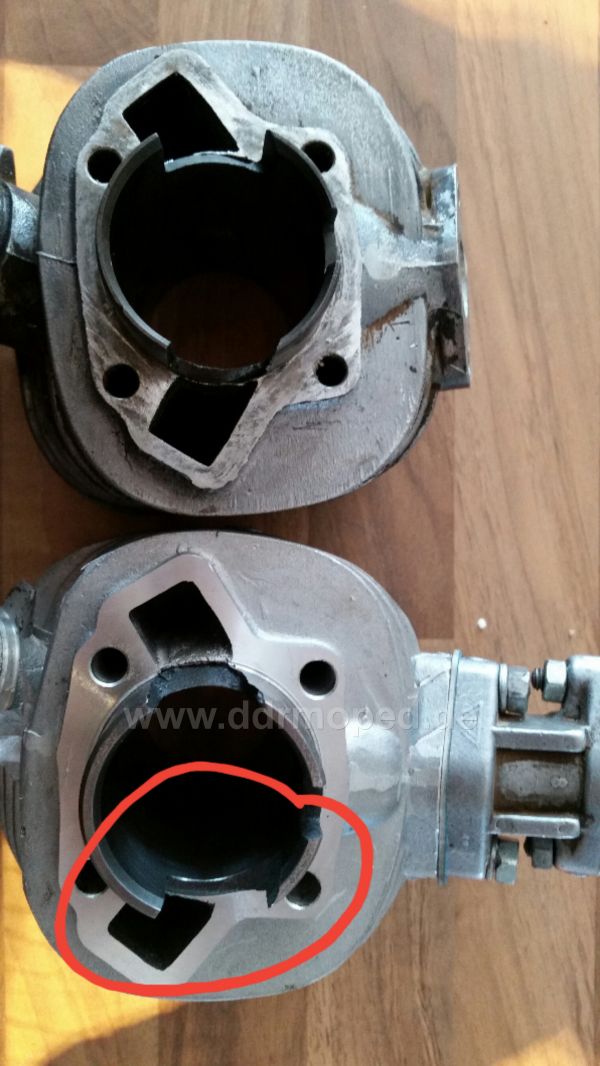

Mir ist gerade bei den Zylindern aufgefallen dieser eine Kanal ziemlich weit verdreht ist im Gegensatz zu dem originalen kann es sein das ich dadurch den druckabfall bekomme ?
Geschrieben am: 25.03.2017, 16:39
Beiträge: 4431
Ja, die neue Zylindergarnitur ist Schrott! Laufbuchse sitzt schief.
