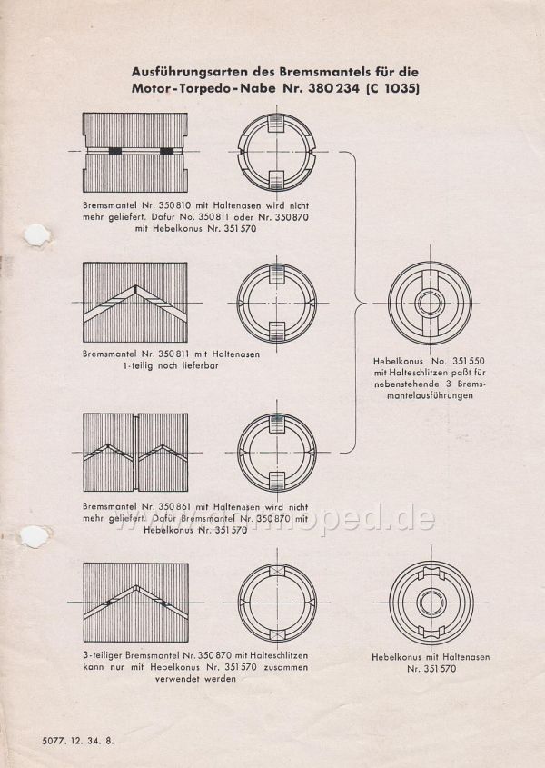

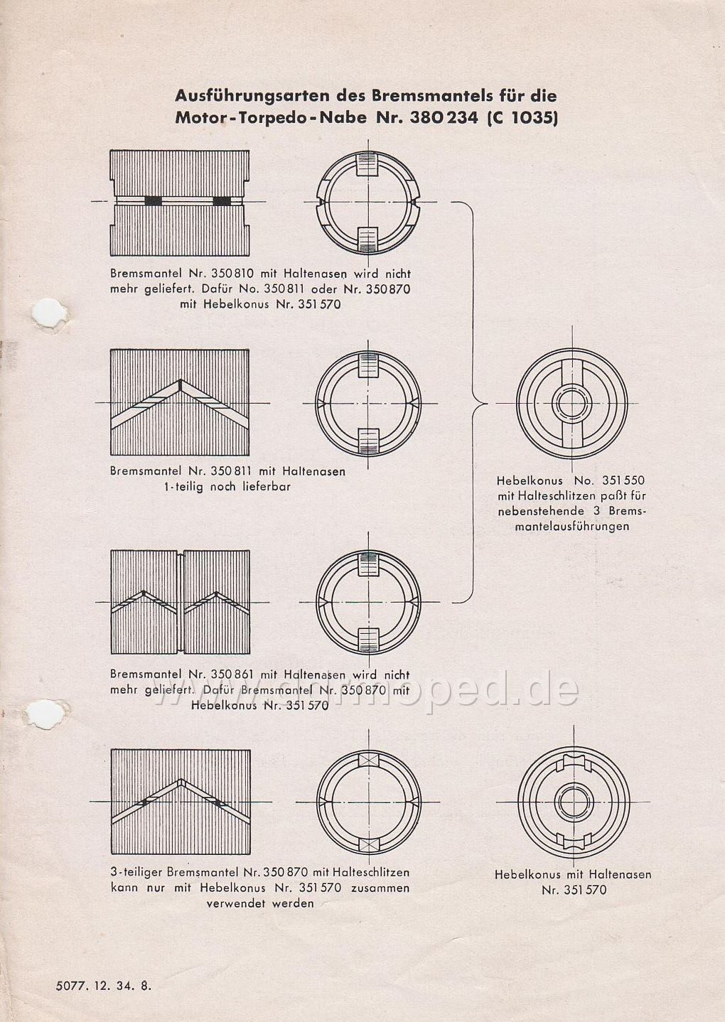

Einen nutzbaren schmalen Bremsmantel mit Halteschlitzen siehe Bilder und Grafik, dort der Letzte, habe ich noch zum abgeben da.
Ich geb Dir die Bilder mal in Groß, als Link.
