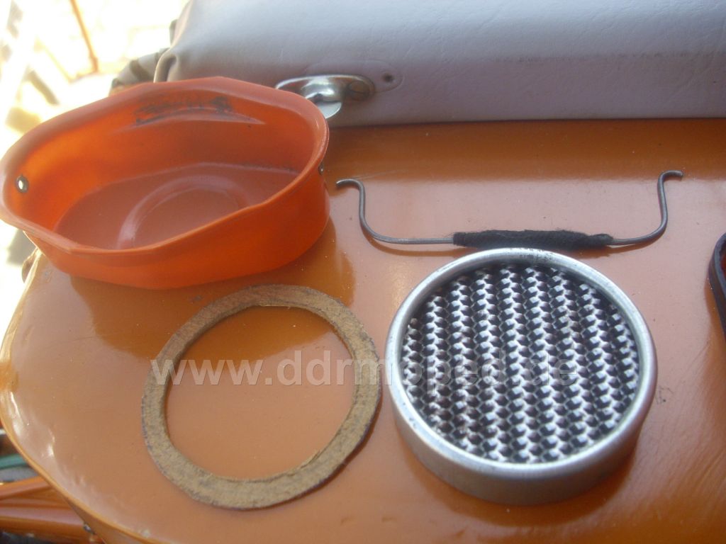

Einzelteile.

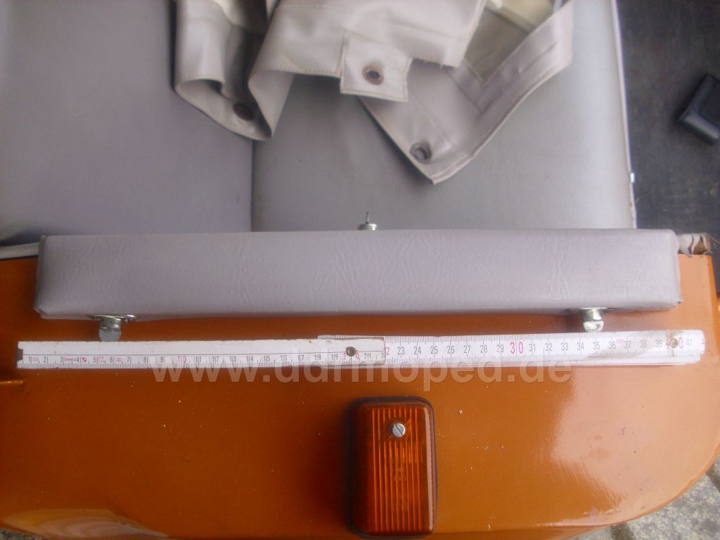

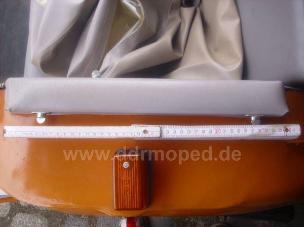

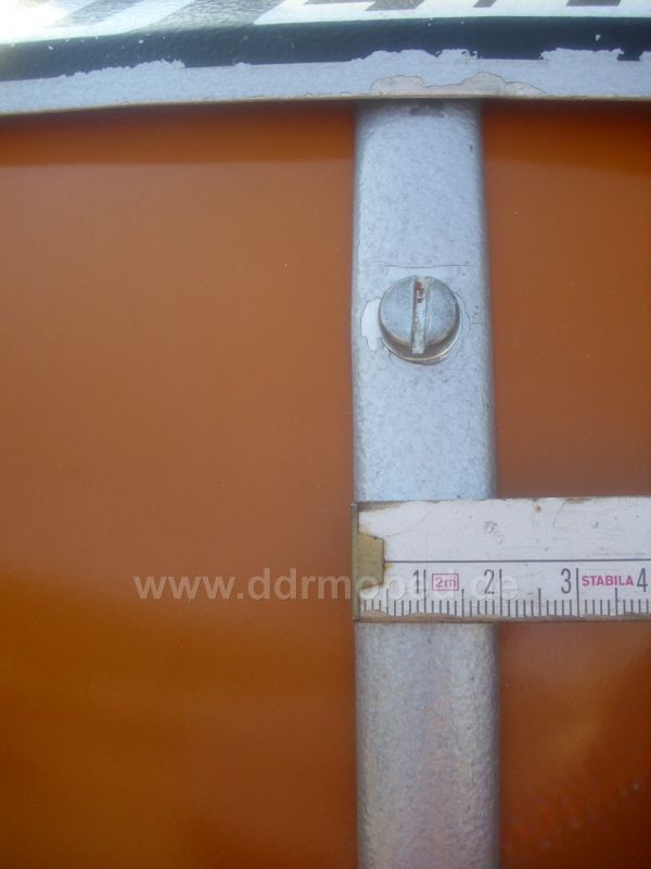

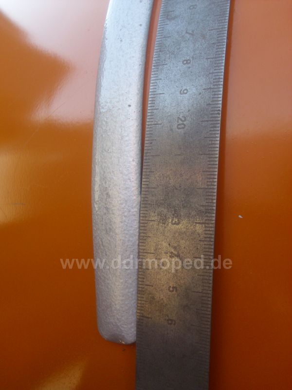

Breite der Zierleisten auf den Frontblechen.
ENIGMA
Geschrieben am: 01.04.2017, 17:25
Beiträge: 2405
Mitgliedsnummer.: 2215
Mitglied seit: 11.05.2009
Länge ca. 27cm.
Bei ungefähr 25cm ist auf der Rückseite eine kleine Senkkopfschraube M4 Schraube , die durch das Blech geht und die Leiste gegen das Blech hält. Die Zierleiste hat rückseitig einen durchgehenden -T- förmigen Schlitz, in dem der Kopf der Schraube klemmartig reinpasst und so zum kleinen Loch im Frontblech unten bei 25cm geschoben werden kann.

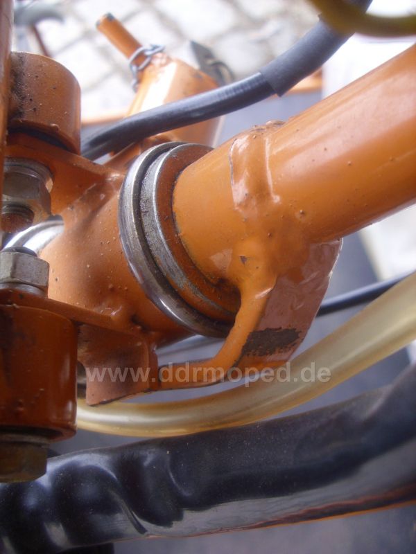

So weit darf maximal der Lenkarm gehen. Weit weg vom Blech.
ENIGMA
Geschrieben am: 02.04.2017, 12:49
Beiträge: 2405

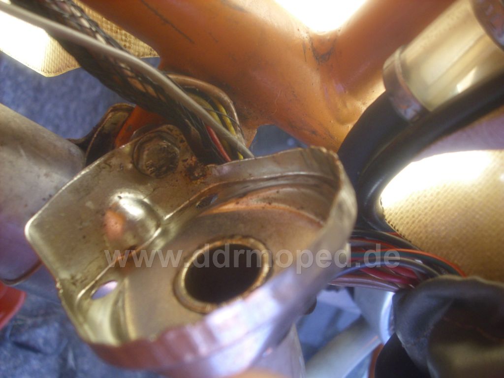

Und das ist der Lenkanschlag unterm Lenker.
ENIGMA
Geschrieben am: 02.04.2017, 12:51
Beiträge: 2405

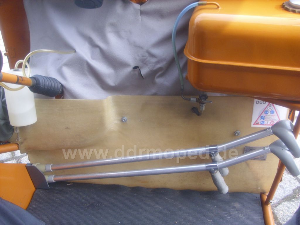

So, hier die Ternnwand, nur ein Loch ist bei meiner mal zu viel gebohrt.
ENIGMA
Geschrieben am: 02.04.2017, 12:53
Beiträge: 2405

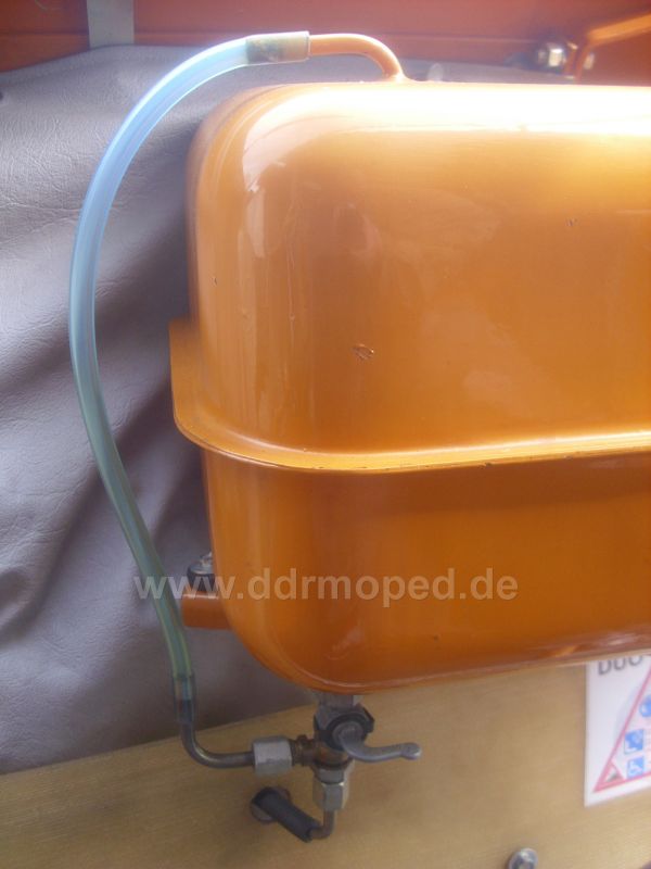

Der Duo Benzinhahn mit Überlauf für die Tankanzeige. das gab es wirklich nur am Duo. Eine feine Sache, den als Versehrter musste man sich immer eines gefüllten Tankes sicher sein, denn man konnte ja nicht eben mal mit dem Kanister zur nächsten laufen, damals gab es ja sowieso kaum welche. biggrin.gif

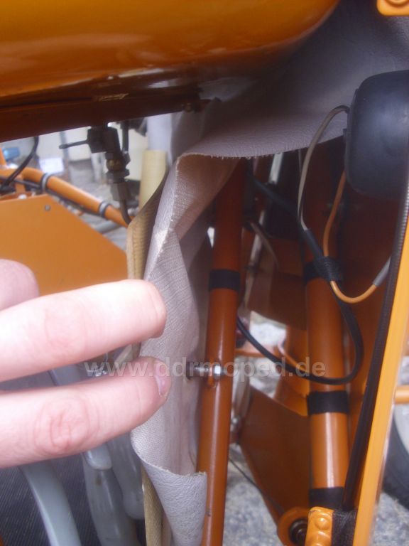

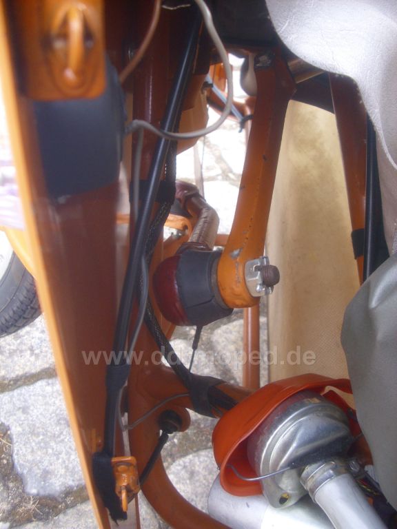

Hier ein Blick hinter die Spritzwand, deutlich zu sehen ua. das Abstandsröhrchen.

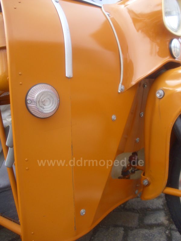

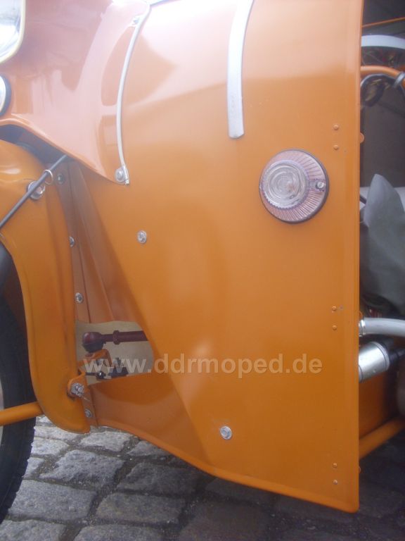

So, zu guter Letzt mal Aufnahmen der Frontbleche, damit Du mal siehst, wieviel und wo Löcher da reingehören. Nicht mehr und nicht weniger, auch unter der Aluabdeckung unten von der Scheibe sind keine Löcher gebohrt, die Bleche klemmen nur so dahinter.
ENIGMA
Geschrieben am: 02.04.2017, 13:04
Beiträge: 2405
mfg Enrico

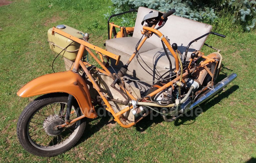

Vor ein paar Wochen wurde mein Bruder (Rush) durch den GrassenBenno auf eine Ebay Anzeige aufmerksam gemacht. Bei dieser Anzeige handelte es sich um eine Krause Duo 4/1 ohne Karosserieteile, aber mit Motor und Anbauteile. Das Wichtigste, diese Duo hat noch originale Papiere und die lang gesuchte Rahmennummer, welche für eine Anmeldung für den Straßenverkehr wichtig ist. Also galt es natürlich keine Zeit zu verlieren, den Anbieter sofort zu kontaktieren und nach einer Besichtigung zu fragen. Dieser antwortete recht schnell und stimmte einer Besichtigung zu. Nach einer etwa 40-minütigen Autofahrt waren mein Bruder und ich am Ziel angekommen. Nach einer kurzen Inspektion hatte ich mich sofort verliebt und musste das Duo kaufen. laugh.gif
Das Fahrzeug ist Baujahr 1974. Der Zustand auf dem Bild ist nicht der Kaufzustand. Ich habe bereits viele Teile von meiner ersten Duo auf diese hier umgebaut. Leider fehlen eben die Karosserieteile und damit auch der Originallack / Zustand. sad.gif Trotzdem gab es durch diesen Kauf einen kleinen "Kurswechsel". Statt das erste Fahrzeug aufzubauen wird es nun diese Duo werden. Viele Probleme die mir Kopfzerbrechen bereiteten, wurden mit diesem Fahrzeug einfach weggeblasen. smile.gif Die Lenkung schlägt nicht mehr am vorderen Blech an und auch die begehrten Stoßdämpfer Hülsen waren mit dabei. Alles in allem bin ich sehr zufrieden mit dem Kauf und endlich kann es weiter gehen!
Ich möchte hier keine Eigenwerbung machen, aber wer gern das Fahrzeug in seinem ursprünglichen Zustand sehen möchte und bewegten Bildern nicht abgeneigt ist, dem empfehle ich mal hier drauf zu gehen (ist ein YouTube Video). wink.gif
