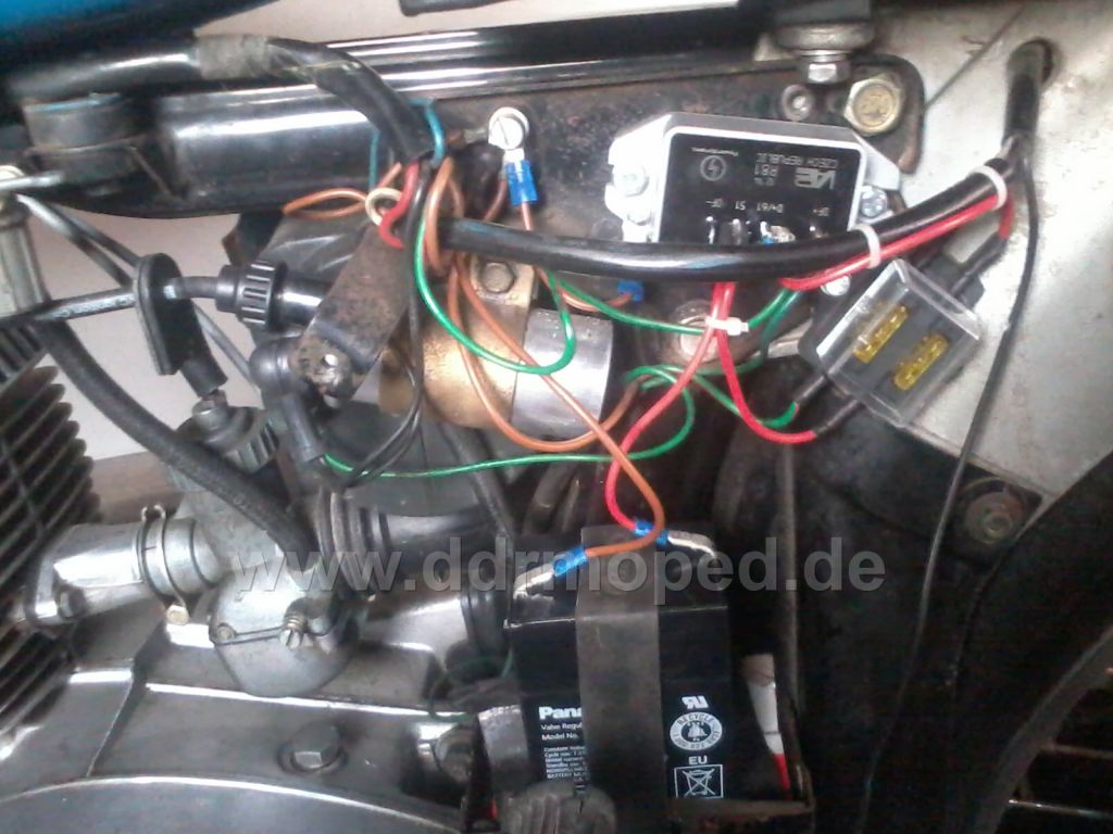

Also einen Lithium-Ionen Akku halte ich in der MZ für übertrieben. Erstens sind die Anschaffungskosten recht hoch. Außerdem braucht man dazu spezielle Ladegeräte, auch nicht jeder Regler macht das mit. Die Batterien reagieren da sehr empflindlich, ansonsten keine schlechte Sache. wink.gif
Du kannst bei deinen Maßen ja auf jeden Fall mit bedenken, dass man die Batterie auch hochkant oder wie rum man möchte einbauen kann. Das ist den Gelakkus egal. Mit der kleineren Batterie als original habe ich keine Probleme. Der extra Platz ist schnell gefüllt, das Batteriespannband passt ohne Probleme und der Restraum wird zb mit Holz ausgepolstert. Vorteil der kleinen Batterie ist auch die schnellere Ladung bei gleicher Lichtmaschinenleistung.
Eventuell ist ja auch diese 6V 7Ah Batterie was für dich, wenn dir meine verwendeten 4,5Ah zu klein sind.
Geschrieben am: 03.04.2017, 17:25
Ich habe gar keine Batterie mehr und bin seeeehr zufrieden mit meiner Entscheidung. rolleyes.gif

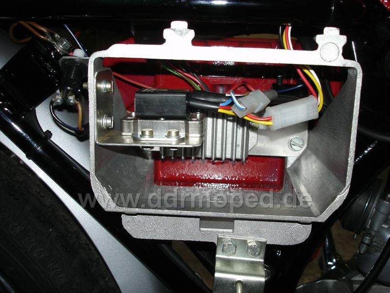

Sieht ein wenig aus wie ein Fluxkompensator? hmm.gif Oder doch eine Diliziumkristallkammer aus Scottys Maschinenraum? Faszinierend!!
Sag an, um was für eine Matrix handelt es sich da, Spitzohr Lehmi? _console.gif
klaus30
Geschrieben am: 03.04.2017, 18:48
Beiträge: 2067
Mitgliedsnummer.: 4410
Mitglied seit: 27.04.2011
Geschrieben am: 03.04.2017, 18:52
QUOTE (klaus30 @ 03.04.2017, 19:48)
Genau! ...und mit Glättungskondensator , fertig ist die Laube.
