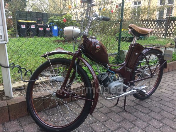

Hallo liebes Forum,
mein Name ist Uwe. Ich bin fast 50 und ich wohne in Sachsen. Gern möchte ich im Forum meinen SR1, der im Laufe des letzten Jahres aus einem Rosthaufen neu entstanden ist, vorstellen. Dass ich erst jetzt mit einem eigenen Beitrag vorstellig werde, hat den Grund, dass alle Fragen, die bei mir im Laufe des letzten Jahres auftraten, im Forum schon gestellt und beantwortet waren. In diesem Sinne vielen, vielen Dank an alle Forumsmitglieder, die mit Ihrem Schreiben helfen, 60 Jahre altes Kulturgut zu erhalten und in neuem Glanze erstrahlen zu lassen.
Und genau hier höre ich auch schon die Kritiker: "Vollrestaurierung!" und das in einer Zeit, die manchmal Durchrostungen zur Patina erklärt.
Den SR1 habe ich 1990 in einem jämmerlichen Zustand erworben und er stand noch einmal 26 Jahre in meiner Garage, bis ich Zeit hatte, mich seiner zu widmen. Leider zeigten einige Teile schon Durchrostungen (echt Löcher), als ich begann. Etwas anderes, als eine Vollrestauration hätte keinen Sinn ergeben.

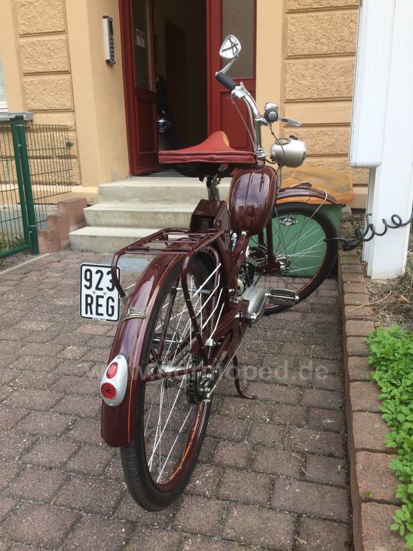

QUOTE (Stocki @ 03.04.2017, 00:59)
Mein SR 1 ist Baujahr 55 und hat eine 161xx Rahmennummer. Auffällig ist, dass die 16000 er Grenze für einige Teile nicht so scharf ist. Kettenschutz ist z.B. noch der zweiteilige.
LG Uwe
Hallo Uwe,
die in vielen SR 1-Unterlagen im Zusammenhang mit Bauartveränderungen genannten Rahmennummern sind zwar schön zu lesen, mehr aber nicht. mad.gif Es gibt vielfältige Beweise, dass die im Zusammenhang mit Bauartumstellungen genannten Rahmennummern nicht so ernst zu nehmen sind.
Was fällt uns auf?: hmm.gif
1. Benzinschlauch (besser wäre schwarzer Gewebeschlauch)
2. Verwendung eines SR 2 Lenkers
3. Satteldecke einfarbig (an Stelle der zweifarbigen Decke)
4. Klingel bitte nach links
5. ggf. großer Benzinhahn
6. Tachoantrieb? (schlecht zu erkennen)
7. Luftpumpe
8. Vergaser (Typ?)
Es gibt sicher noch kleine Dinge. Diese fallen jedoch erstmal nicht auf. Da müsstest du schon Detailbilder einstellen.
PS.: Deinen Fehler in der Überschrift habe ich berichtigt. Aus welcher Ecke kommst du?

Hallo alle,
erstmal: Ich komme aus Freiberg, arbeite aber in Hamburg.
Jetzt zum Thema:
Ja, diese Fehler sind mir bekannt und werden behoben oder toleriert:
- Benzinhahn habe ich nur den kleinen und suche noch.
- SR1-Lenker suche ich leider auch noch, als ich den Essi gekauft habe, war ein Spatz-Lenker drauf.
- Klingel lasse ich rechts, hatte ich schon immer an jedem Fahrrad so.
- Tachoantrieb ist ein neuer 26"-Fahrradantrieb. Vom Original fehlen mir das Schneckenrad und der Mitnehmer. Das Gehäuse habe ich.
- Luftpumpe habe ich, ist aber leider nicht genau die richtige (dicke Kolbenstange) aber passt.
- Vergaser ist kein Original, sondern ein Nachbau des SR2E Vergasers (gekauft bei Herrn Lehmann in Dresden).
- Benzinschlauch wird noch. (Hatte ich gerade nicht da, und der war vom Moped meiner Söhne übrig.)
Was noch gibts noch an Fehlern:
- Zylinder vom SR2E.
- Kopf vom KR50. (War da in der Vergangenheit ein Tuner dran?).
- Bremsgestänge und Schutzblechstrebe sind Nachbauten aus nichtrostendem Stahl.
- Schrauben mit SW13, 10 und 8 sind einige verbaut.
- Eine 6V-Vape-Zündung, da ich in meiner Jugend Unterbrecherzündungen so häufig eingestellt habe, dass es für ein Leben reicht.
- Spiegel ist für die Verkehrssicherheit.
Zum Sattel: Gab es die zweifarbigen 1955 wirklich noch nicht? Das ist ein alter Sattel, den ich nur etwas aufgefrischt habe. Wäre schade, wenn ich den austauschen würde.
Manche Teile am Fahrzeug waren echt noch gut. Es war nicht runtergeritten, sondern hatte einfach 10 oder mehr Jahre unter einem Nadelbaum in einem Garten in Radeburg gestanden.
LG Uwe

Dein Rücklicht, ist das ein umlackierter Nachbau? Oder nur das untere Glas?
Mfg Andi
Stocki
Geschrieben am: 04.04.2017, 19:04
Beiträge: 17
Mitgliedsnummer.: 9425
Mitglied seit: 02.04.2017
N'Abend Andi,
ja stimmt, das Rücklicht fehlt in der Aufzählung. Ist ein Nachbau, der schon silbern lackiert war. Er hat aber schlecht gepaßt, die Krümmung der Schutzbleches war nicht ausgebildet, also die Rücklichtrückseite war quasi plan.
Ich habe noch ein Original, aber mit defekter Randeinfassung des Katzenauges und kaputtem oberen Glas (also Plaste-Glas). Vielleicht reaktiviere ich das Original noch mal. Das braucht aber ein ruhiges Winterwochenende. Also lange hin, denn gut Ding will halt Weile haben.
