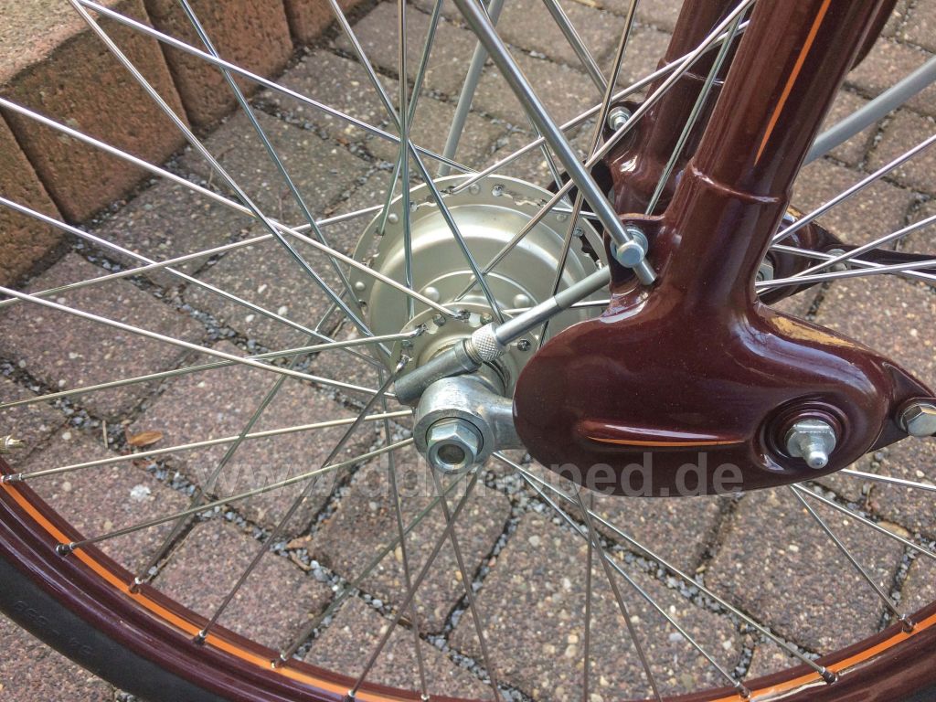

Tachoantrieb von Fahrrad. Die Silberteile habe ich mit leichtem Gelbstich lackiert. Damit sieht es so aus, wie ich mich von früher daran erinnere (leicht vergilbt).

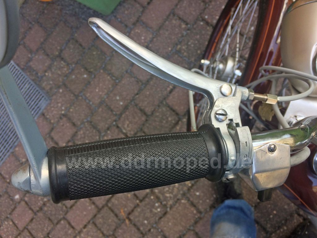

Amaturen links:

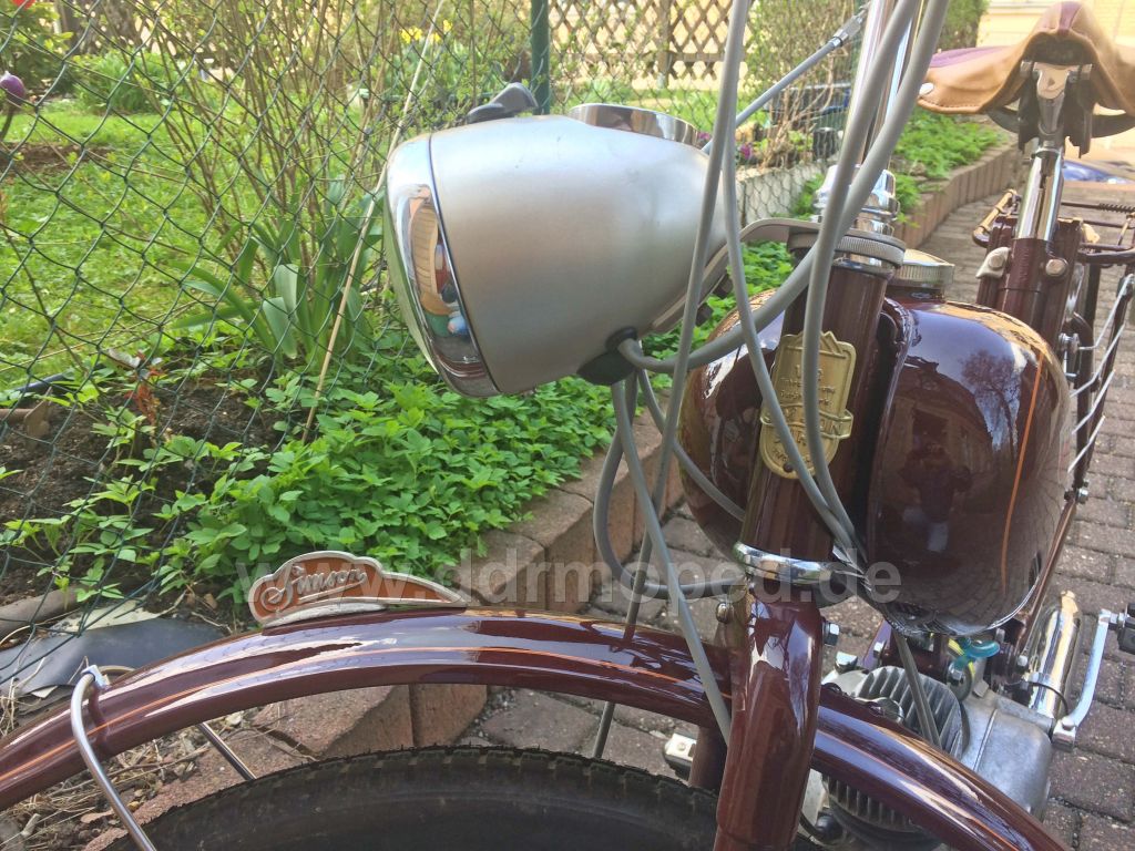

Ich bin mir ganz sicher, auf der Rückseite des Lenkerkopfschildes Reste einer goldenen Beschichtung (Chromatierung?) gesehen zu haben. Also wurde es golden.

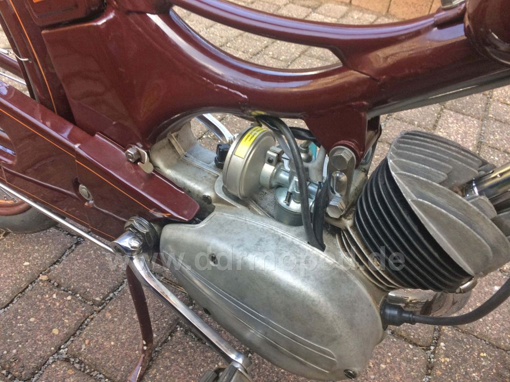

Das Zündkabel kommt oben wieder aus der LiMa raus und verschwindet im Rahmen zur Zündspule. Leider etwas zu kurz geraten, wie auch die anderen Kabel. Es sieht noch sehr nach Kabelsalat aus.

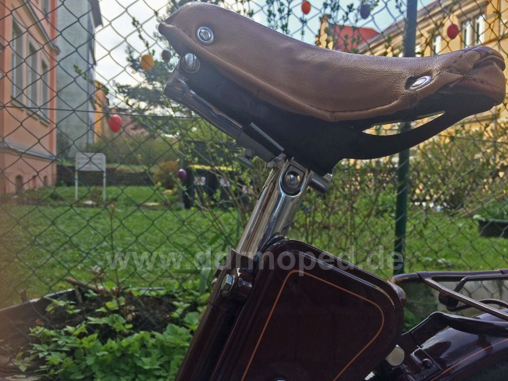

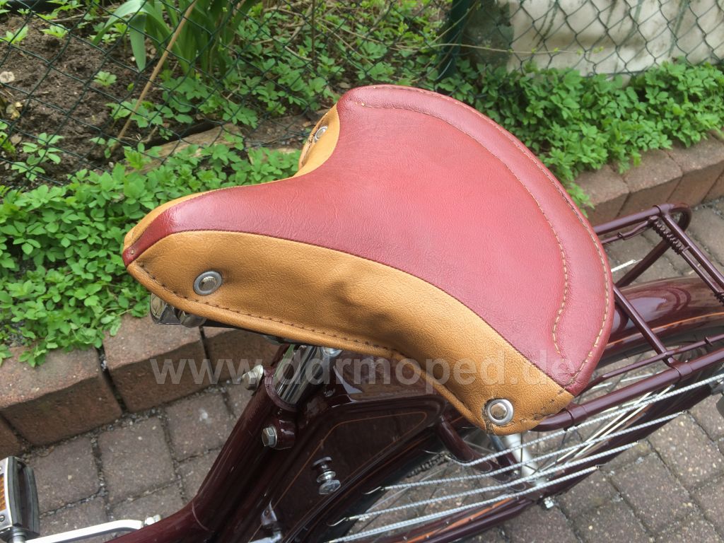

Die alte Satteldecke...

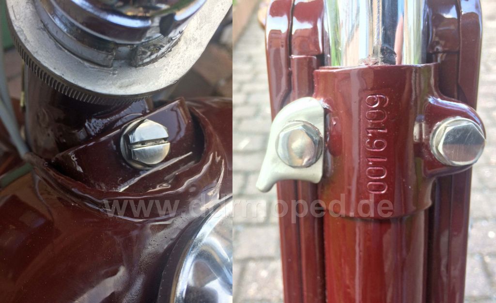

Schlüsselweite 13...

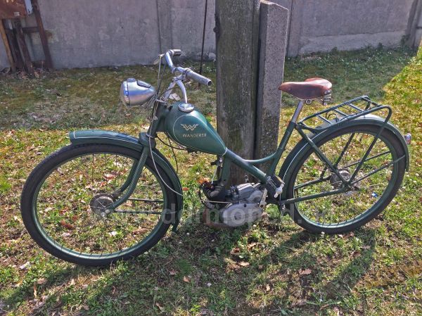

Das nächste Projekt:

Wenn du öfters Fahren willst, solltest du die Satteldecke dringend überholen lassen, da sie kurz vorm Verfallen. Da sind selbst schon die Nähte weg, wenn mein Auge mich nicht trübt. Solange sie nicht knackst, kann man Risse schließen und Nähte wieder erneuern wink.gif Die passt farblich gut dazu, aber so ist das mit der Orginalität. Es macht manchmal kein ästhetischen Sinn. wink.gif
Die Leitung- Durfführung ist bei dir auch undicht. Dir wird auf dauer die Wape absaufen, wenn du mal in einen regenguss geräts. Versuche da ein bisschen Isolierung rein zu bekommen.

Risse im Sattel schließen ist eine Sache, die ich unbedingt angehen sollte. An den Nieten bröckelt es schon ein bisschen. Aber wie? Flicken drunter kleben, nähen und dann mit eingefärbtem Pattex zum Riss kaschieren drüber? Hat bei Ledersachen schon geklappt, aber vor dem Kunstledersattel habe ich etwas Respekt. Was meint Ihr?
Für die Kabelabdichtung an der LiMa fällt mir nur schwarzes Silikon ein. Wie würdet Ihr das machen?

Hallo Uwe,
an ein quasi neues Moped gehört auch eine neue Satteldecke. Wenn du willst, kann ich dir einen Sattler vermitteln. Der macht dir eine Top-Decke. Nicht ganz billig der Spaß, aber sehr fein.
