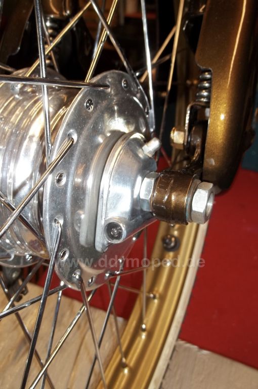

Des Weiteren habe ich festgestellt, dass die neuen Bremsbeläge eine durchgezogene gleichmäßige Stärke haben, und die Originalen (DDR) sind an den enden schräg abgeschliffen, das war auch das schleifen, was die Ankerplatte beim Drehen ertönen ließ, das ist jetzt schon weg biggrin.gif ...

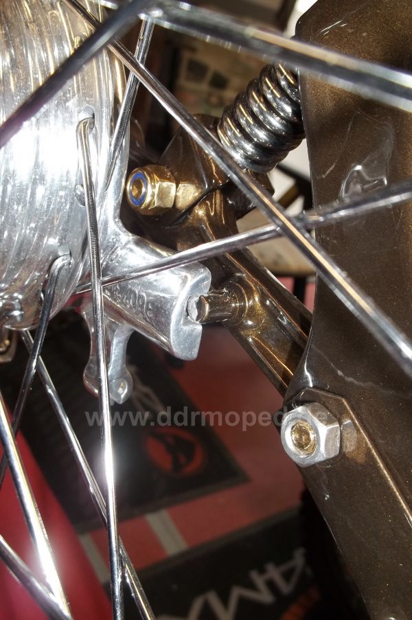

Anbei übersende ich eich die Bilder... ich hatte auch gestern mit meinem Opa gesprochen und er meinte, das damals jeder der eine Idee zur Reparatur hatte, dort auch rumgeschraubt hatte.

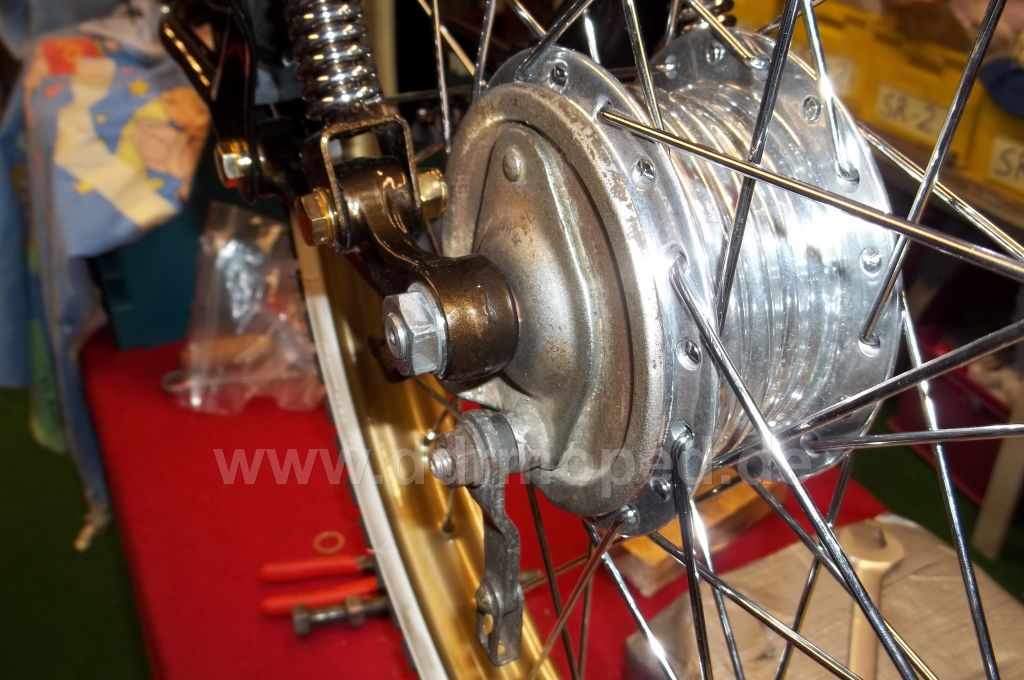

andere Seite

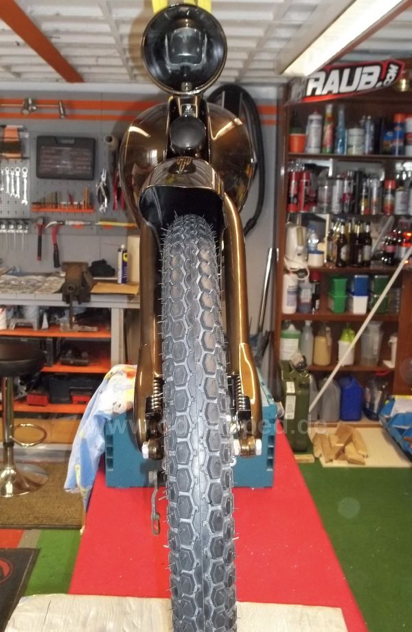

...und hier noch mal der vorher Kotflügel...

Geschrieben am: 04.04.2017, 09:37
tolle Farbe - da würde ich mich mal über ein "Gesamtbild" freuen. thumbsup.gif

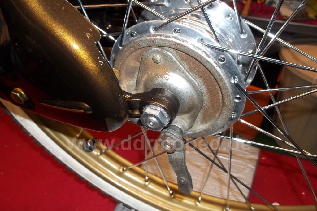

Was mir gerade auffällt: ich habe an meinem SR2E mit der Achse und dem Blechträger keine Mutter auf dem Tachoantrieb - eventuell liegt hier der Fehler _uhm.gif hmm.gif
VW 1200 L - Klick
SR2 - Klick KR51/1K -Klick
Geschrieben am: 04.04.2017, 10:13
Genau!
Die Mutter zwischen Tachoantrieb und Schwinge wird der Übeltäter sein.

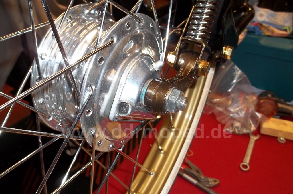

Hier noch mal die Bilder zum Vergleich, Ankerplatte "STAHL und ALU"... warum es so ist, wie es auf den Bilder zu sehen ist weiß ich nicht.
Das Rad sitz mit der Ankerplatte aus "STAHL" perfekt und ist mittig Vorderradgabel, jetzt bin ich wirklich am ENDE _uhm.gif cry.gif und weiß nicht weiter, ich werde wohl die aus "STAHL" nehmen.
Eine Frage hätte ich noch, wie bekomme ich den Tachoantrieb fest, sodass sich dieser nicht mit der Radnabe mitreden kann _uhm.gif
Und danke für die schöne Farbe, sehr gerne werde ich das dann hier in Forum stellen...

andere Seite....

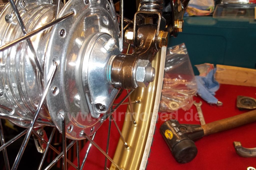

Und hier die Befestigung...

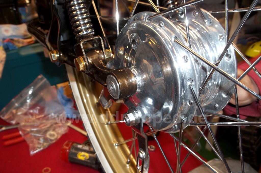

Nun die aus Stahl....
SRerFreund
Geschrieben am: 04.04.2017, 11:49
Beiträge: 22
Mitgliedsnummer.: 9426
Mitglied seit: 03.04.2017

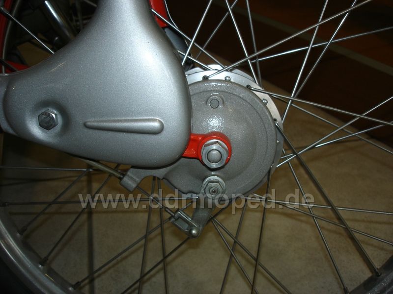

Andere Seite "STAHL"...
