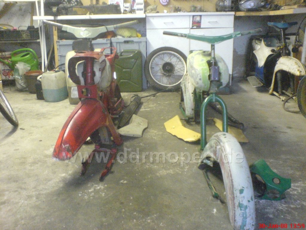

so hier mal die ersten Fotos
mfg
mike

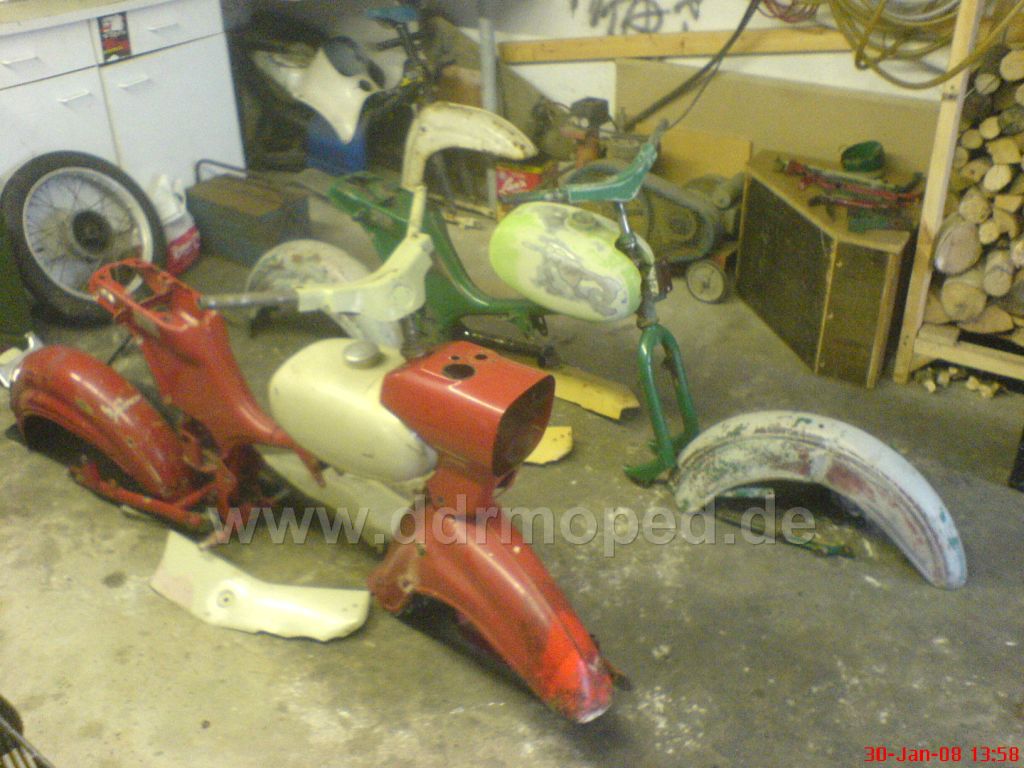

JaDerMike
Geschrieben am: 30.01.2008, 17:02
Beiträge: 23
Mitgliedsnummer.: 1064
Mitglied seit: 25.01.2008
noch eins

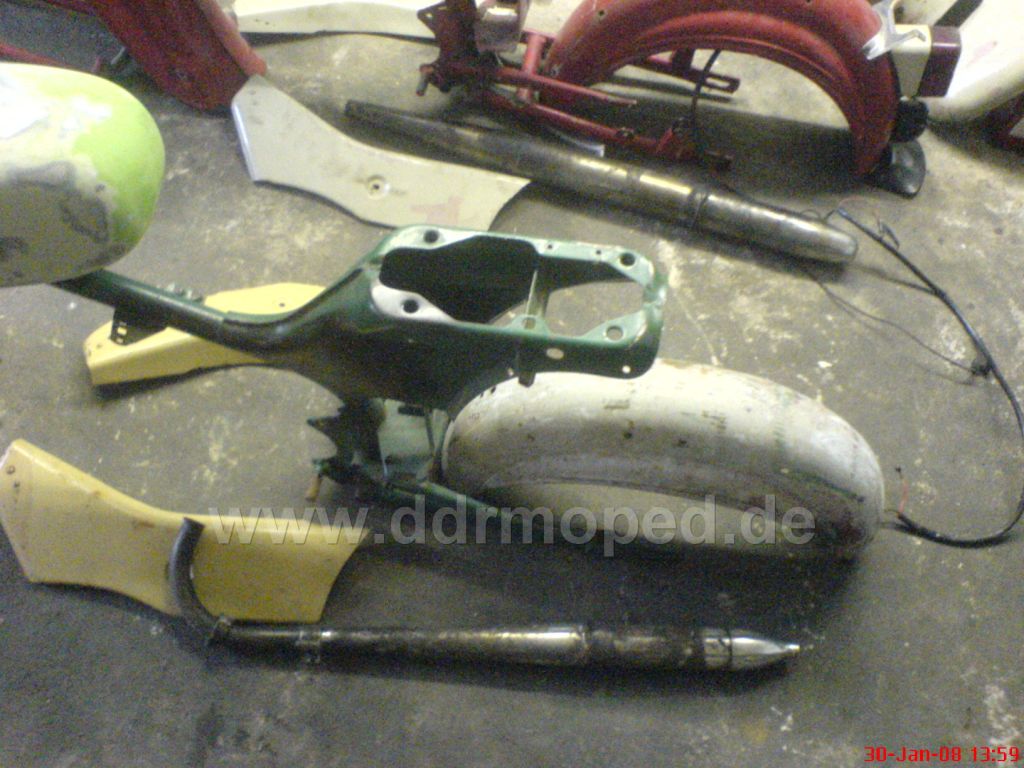

JaDerMike
Geschrieben am: 30.01.2008, 17:05
Beiträge: 23

Geschrieben am: 30.01.2008, 17:29
An den 70er Star müsste drangehören: (korrigiert mich bitte)
- weißer Lampenring
-graue oder beige Bowdenzüge
-perlfarbige Sitzbank, kurz
-Keder weiß oder schwarz weiß ich nicht
-Griffe scharz
-Auspuff Spitztüte
-weiße Schrauben an Seitendeckeln
-Luftfilter wie Habicht (gelb und um die Ecke) ????
-rot dürfte kirschrot sein und das grau tundragrau (bitte den Farbenfred beachten!)
soweit erstmal mein Latein....
mfG Christoph

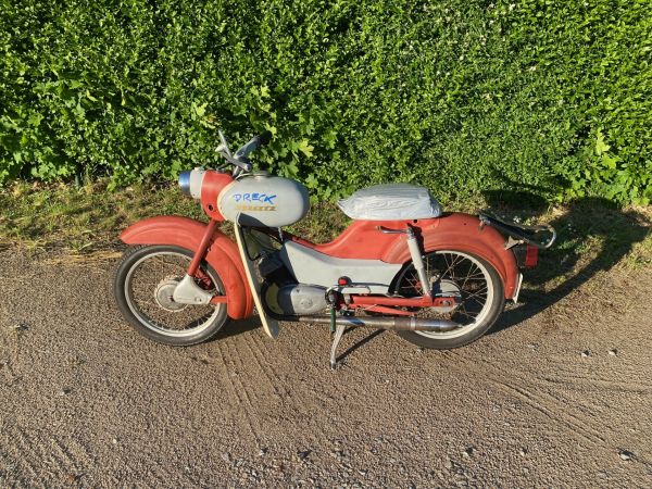

nach laaaanger Pause melde ich mich zurück, der Star nimmt ganz langsam Form an.
Paar Umzüge und bisschen Leben haben das in die Länge gezogen, aber ich bin irgendwie am Ball geblieben.

Geschrieben am: 05.11.2021, 09:19
Beiträge: 5643
Hallo. War ja wirklich ne sehr lange Abwesenheit. Dein tundragrau (Rücklicht, Lenker) sieht irgendwie eher aus wie beige. Oder täuscht das Foto?
JaDerMike
Geschrieben am: 05.11.2021, 11:57
Beiträge: 23
Ja da kam einiges an Leben dazwischen😅
Hab jetzt mit paar Gleichgesinnten endlich ne kleine Werkstatt und noch paar Mopeds mehr biggrin.gif
Das ist in der Tat nicht Tundragrau sondern in Elfenbein, so das Gummiteile und Lack stimmig sind, nicht ganz original aber ich finds super cool.gif

Geschrieben am: 06.11.2021, 12:47
Beiträge: 4429
Mir persönlich gefällt's auch besser als das Tundragrau.

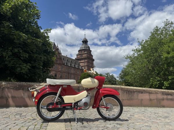

Geschrieben am: 16.06.2026, 09:46
Beiträge: 23

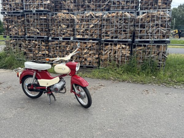

der Star ist 2022 endlich fertig geworden und erfreut mich seit dem. Nicht alles Strickt original, aber so wie ich mir das "damals" ausgedacht habe und meinen Bild eines schönen Stares entspricht:)
Hier vor schöner Kulisse am Aschaffenburger Schloss.
Ich find es ganz süß hier weiter zu schreiben da sich seit 2008 einiges getan hat.
Fragen die sich früher gestellt hatten, sind ganz anders beantwortet. Den Motor hab ich selbest regeneriert was 2008 noch unvorstellbar war. Auch konnte ich einige Teile dann einfach "neu" kaufen etc. ein spannender Wandel in allen Bereichen.
12V Vape ist verbaut, ein paar "Unoriginalitäten" gönne ich mir, angefangen vom Lack, Rücklichkappe und Sitzbank, Gummis alle Elfenbein, stimmiges Gesamtbild mMn. aber nicht 100% Patina-original. "Überrestauriert" wie es ein guter Kumpel von mir nennt, mag ich aber sehr so.

JaDerMike
Geschrieben am: 16.06.2026, 09:48
Beiträge: 23
weiteres Bild

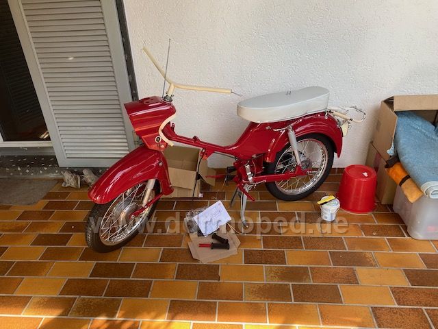

und der Spatz steht seit 2024 wieder auf eigenen Rädern:)
Da ich bei der Star-Restauration bisschen was gelernt habe wurder der erstmal technisch aufgebaut:
- Motor überholt -> Simson 2 Gang, passt nicht zum Baujahr 65, war aber drinne
- Vape verbaut -> beim Spatz bisschen sinnbefreit weil kaum elektrische Anlage, ordentlich Licht is aber fein
- gepinselten Lack entfernt und "erstmal" grundiert, macht mit dem Beinschild das am Star dran war ne gute Figur als kleiner Dreckspatz:)
Aktuell ist der Spatz eingelagert weil andere Projekte, in den nächsten Wochen zieh ich den wieder raus, dann erstmal check, vermutlich Vergaser nochmal ran nach der Standzeit und dann langsam alle neuen Anbauteile anpassen, auseinander bauen und ab zum Lackierer - soweit der Plan

Geschrieben am: 17.06.2026, 10:01
Beiträge: 5643
Tipp: hole dir die Farbe vom Doccolor, die vom Star sieht .... aus.
JaDerMike
Geschrieben am: 19.06.2026, 10:29
Beiträge: 23
Ich finde es super. Das Hellelfenbein und das Rot sind "nur" Standard-RAL-Farben. ABER ich habe es in einer Karosseriewerkstatt machen lassen: Alles wurde sandgestrahlt, Beulen raus, die Kotflügel wurden vor dem Lackieren innen mit Unterbodenschutz behandelt, alles in allem meiner Meinung nach eine wirklich gute Arbeit.
Beim Spatz wird es ähnlich ablaufen. Das helle Elfenbein ist gesetzt, aber beim Rot bin ich mir noch unschlüssig; vielleicht wird es doch noch das dunkle Maron.
Bei diesen beiden steht puristische Originalität nicht im Vordergrund, dafür habe ich noch ein paar andere. Trotzdem sind es keine Bastelbuden; einfach genau das Richtige für meinen inneren Monk smile.gif
