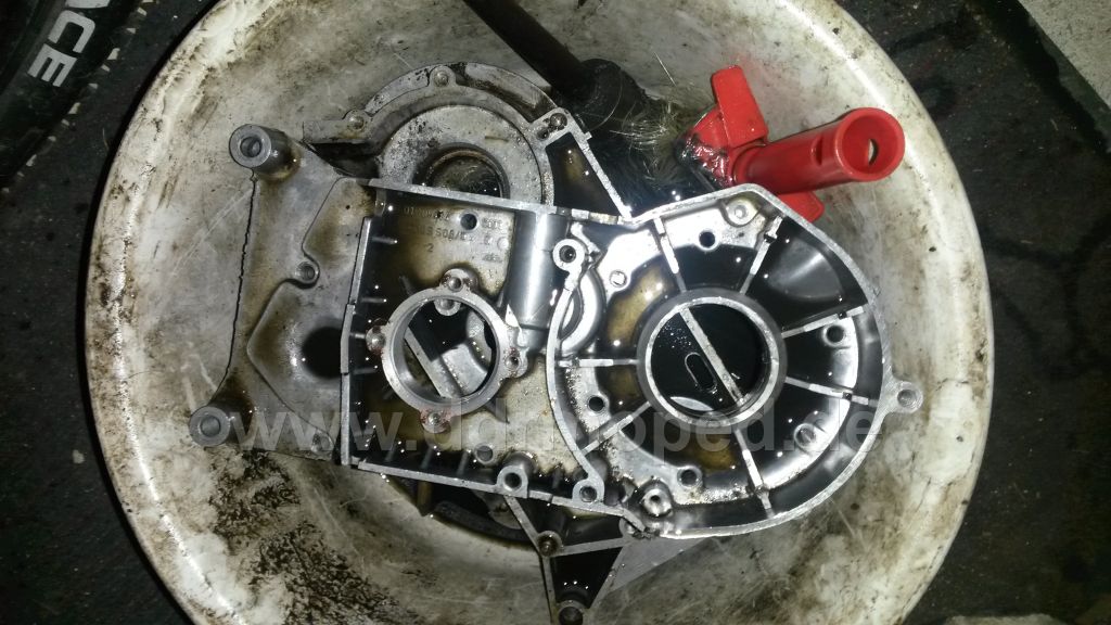

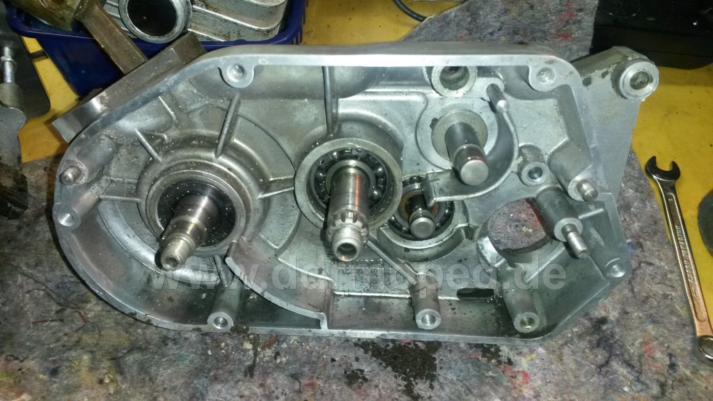

Nach einiger Überlegung habe ich mich nun entschlossen,
einen Motor selbst zu regenerieren.
Nicht zuletzt hat mich die grauenhafte Arbeit einer Firma aus Lugau
dazu ermuntert, nach dem Motto: schlechter kann ich es auch nicht.
Also billigen Motor geordert und Zerlegt.
Leider fehlen einige Teile, hauptsächlich Kupplung und Kickstarterwelle.
Wer also noch was brauchbares künstig abgeben will, bitte bei mir melden.
Ansonsten schaut euch die Bilder an und amüsiert euch wie ich mich damit quäle.
Über sachdienliche Tips bin ich natürlich sehr dankbar, immer her damit.
Gruß Jürgen

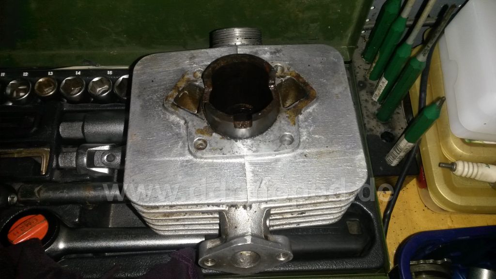

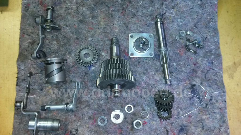

So, nächste Woche wird dann glasperlengestrahl.
Dann sehen wir mal weiter.
Gruß Jürgen
Geschrieben am: 08.04.2017, 15:41
Beiträge: 4431
jbie
Geschrieben am: 08.04.2017, 17:47
Beiträge: 246
Mitgliedsnummer.: 9187
Mitglied seit: 07.11.2016
QUOTE (Unhold @ 08.04.2017, 15:41)
Beim Zylinder ist das klar, das ist auch nicht der Erste den ich strahle.
Wie ist es bei den Gehäusehelften?
Da hatte ich eigentlich nicht vor etwas abzukleben, sollte ich?
Gruß Jürgen
Gruß Jürgen
Paulisch
Geschrieben am: 08.04.2017, 18:58
Beiträge: 666
Mitgliedsnummer.: 8682
Mitglied seit: 28.01.2016
Ich lasse zum strahlen einfach die alten Lager und Simmerringe drinne, das die Sitze nicht beschädigt werden.
Mit freundlichen Grüßen Pauli
57‘ SR2
64‘ SR2-4
69‘ SR2-4
75‘ S50 B
85‘ S51 B2-4
86‘ KR51/2 E
jbie
Geschrieben am: 08.04.2017, 19:28
Beiträge: 246
Das wäre nicht möglich gewesen.
Ich denke aber das beim Glasperlenstrahlen die Oberfläche nicht beschädigt wird.
Da ich es selbst mache, kann ich ja darauf achten nicht unnötig lange auf sensible Stellen zu zielen.
Andere Meinungen und Erfahrungen erwünscht.
Gruß Jürgen
Gruß Jürgen
