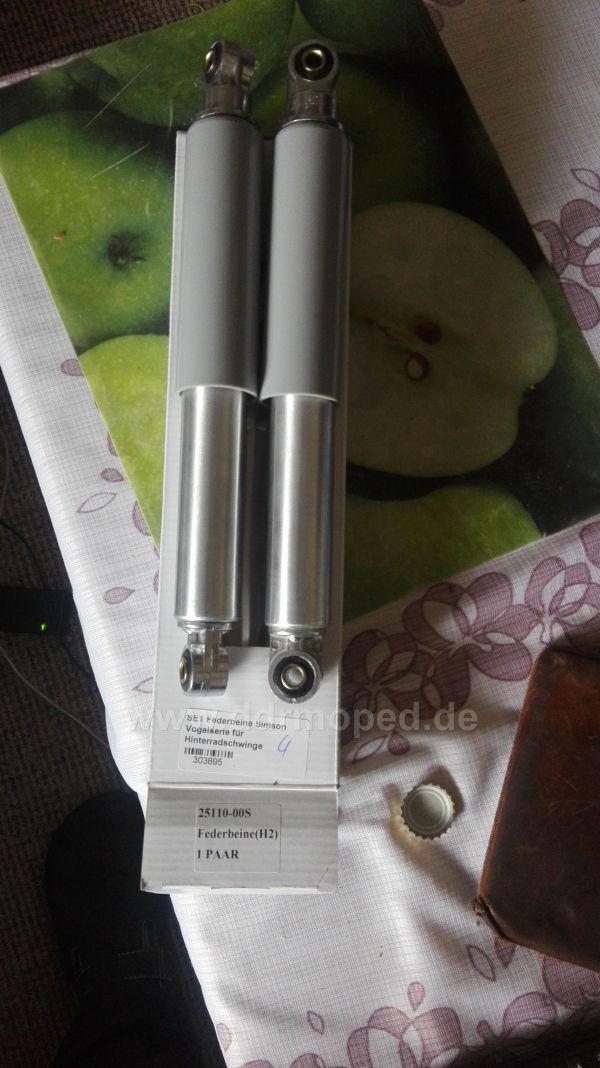

Im Herbst 68 war die Umstellung von unterer Aluhülse auf Schwarze Plastehülse. Diese gibt es hier im Shop als sehr schönen Nachbau mit Hydraulischer Dämpfung. Habe diese erst gekauft und bin mit der Optik mehr als zufrieden.
Die Reinungsgedämpften mit Aluhülse werden leider immer teurer in der Anschaffung und müssen
Grundsätzlich regeneriert werden, weil die Führungsbuchse der Kolbenstange stehts ausgelutscht ist.
Gruß Nathanael

Also die Dämpfer mit der Aluhülse habe ich auch schon gesehen, allerdings sind diese für den Soziusbetrieb ausgelegt und somit für den Einzelsitz ziemlich hart.
Habt ihr einen Link zu den Dämpfer, die ab Herbst 1968 verbaut wurden? Leider weiss ich nicht, wann mein Spatz im Jahr 1968 genau gebaut wurde.

Die Alu Dämpfer und die letzte Ausführung der Reibungsdämpfer in komplett schwarz passen doch. Nur die Ausführung mit schwarzer Hülse unten und grauer Hülse oben in der 1. Ausführung gibt es nicht. Da hat man gleich die letzte Ausführung genommen und einfach eine graue Hülse oben montiert.
Normal bräuchte man auch nur die oberen grauen Hülsen, denn die gehen bei den alten Reibungsdämpfern leider oft kaputt oder sind es schon und guten Ersatz zu besorgen ist nicht so einfach.
Ansonsten würde ich so lange es noch möglich ist trotzdem die alten Dämpfer aufarbeiten. Denn es heißt ja restaurieren und nicht Teiletauschen. ph34r.gif

Leider ist die Beschreibung etwas fehlerhaft.
Paar Federbeine für Vorderradschwinge - Kunststoffhülse oben grau, Aluminium-Hülse unten
Für Mopeds der Simson Vogelserie
1. Ausführung dieses Stoßdämpfer mit Aluminium-Hülse unten und zylinderförmiger Kunststoffhülse oben.
Die spätere Variante besitzt oben und unten Kunststoffhülsen, wobei die obere abgeschrägt ist.
Diese Aussage ist nur teilweise richtig. Denn die Reibungsdämpfer 1. Ausführung gab es ab 68 auch schon mit Kunststoffhülsen oben grau und unten schwarz.
Die Optik ist wie bei den alten reibungsgedämpften Federbeinen, die Funktion jedoch wie die technisch höherwertigen hydraulischen Federbeine.
Tadellose originalgetreue Neuanfertigung.

...meine Aludämpfer haben oben elfenbein-farbene Kappen, im Vergleich zu schwarzen mit grauen Kappen ein meilenweiter Unterschied.
Das wollte ich damit nur sagen.
Die hier gezeigten haben ja eindeutig graue Kappen...

Die Kappen waren auch immer grau und haben sich nur durch die Witterung und sonstige Einflüsse farblich verändert. Das grau passt also schon. smile.gif
