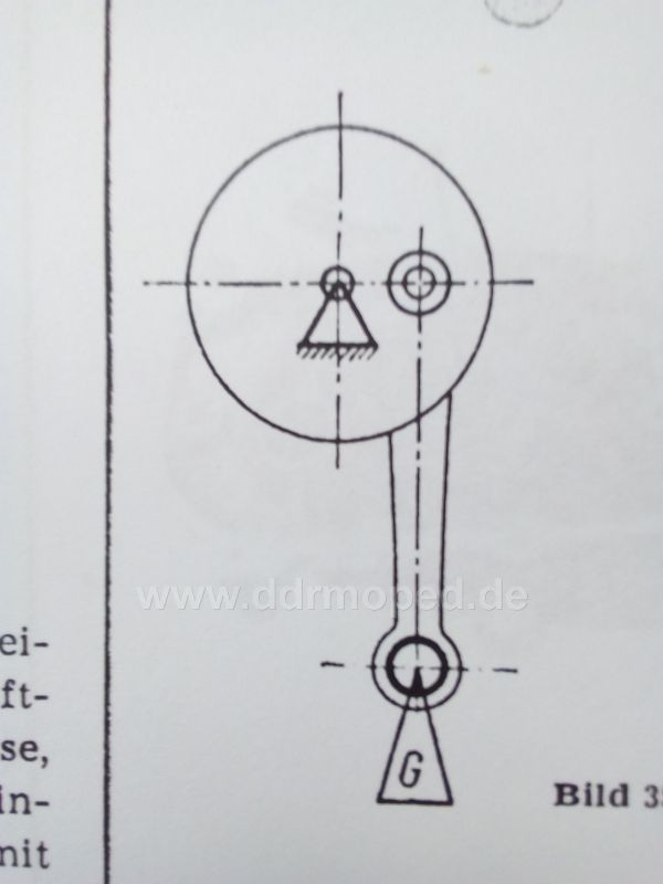

Ich glaube, im großen Schwalbebuch "Simson-Roller-Schwalbe" ist eine grobe Skizze drin, wie die Welle zwischen Spitzen mit passenden Gewichten o.ä. ins Gleichgewicht gebracht wird.
Die Gewichte sind dann später bei der Montage durch einen entsprechend gleichschweren Kolben mitsamt Bolzen zu ersetzen.

Geschrieben am: 20.04.2017, 16:19
Beiträge: 4400
Laß dir mal von irgendwem hier bestätigen, ob diese Skizze in o.g. Buch drin war, oder ob ich das eventuell nicht vielleicht doch anderswo gesehen habe.
